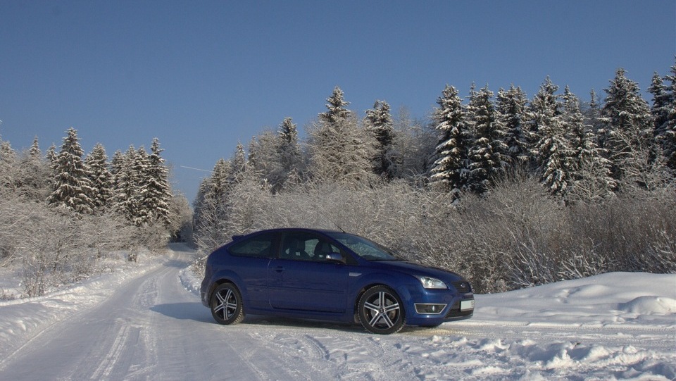

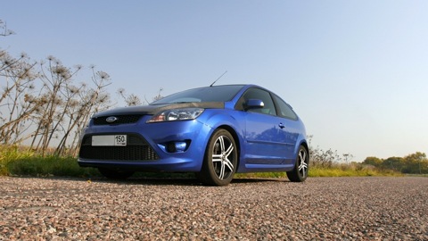

Коротко, что за авто и название:
На Ford Focus II ST установлены проф.амортизаторы AST Competition Rallyline используемые в городе. Т.к. дороги тянут на асфальтовый доп с переходом в гравий, то и покупка и название "Rally street" себя оправдывают.
Так же машинке с ковшами и снятым задним рядом сидений очень "к лицу" naming "Japan style", т.к. именно на японских дорогах не в диковинку машинки с таким минимализмом в салоне.
После установки взрослых тормозов, возможно, переименование в "Real Sport Technology", т.к. кроме амортизаторов в машине еще много aftermarket з/ч, с которыми аббревиатуру ST действительно можно расшифровывать как "Sport Technology".

Что уже установлено, сделано или используется:
— Комплект амортизаторов AST Competition Rallyline 3-way adjustable. Подвеска пригодная для проф. использования (т.е. в автоспорте). Reiger и Proflex последнего поколения это вершина, но для езды по обычным дорогам AST Rallyline оптимальны по цене/продукт/качество. Все подробности тут: www.drive2.ru/cars/ford/f…/288230376151960988/#post
— Металло-керамическое сцепление Sachs Performance (от ZF Sachs Race Engineering устанавливаемое в штате на 911 GT2,3).
— LSD Quaife.
— Полиуретановые втулки Powerflex взамен штатных передних саленблоков на передних рычагах и в больших задних поперечных рычагах.
— Втулки Hardrace (с более жесткой резиной) взамен штатных задних саленблоков на передних рычагах и задних продольных.
— Рычаги Hardrace (с более жесткой резиной) взамен задних поперечных серповидных и малых рычагов.
— Усиленные стабилизаторы (задний и передний) Hotchkis 32мм.
— Выхлоп 70мм от турбины Supersprint.
— Интеркуллер Proalloy STRS.
— Передняя распорка Wieсhers Sport Carbon.
— Чип из прибора Dreamscience Ultra.

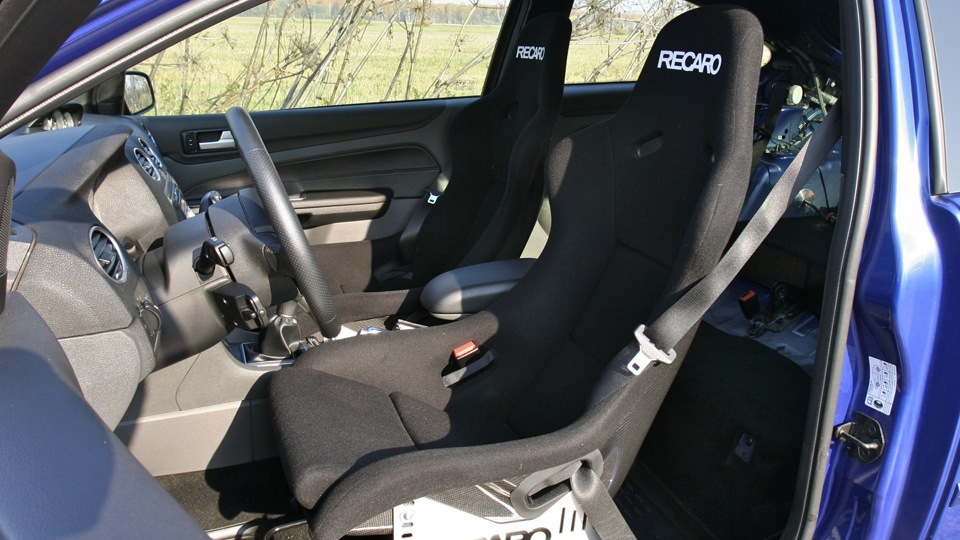

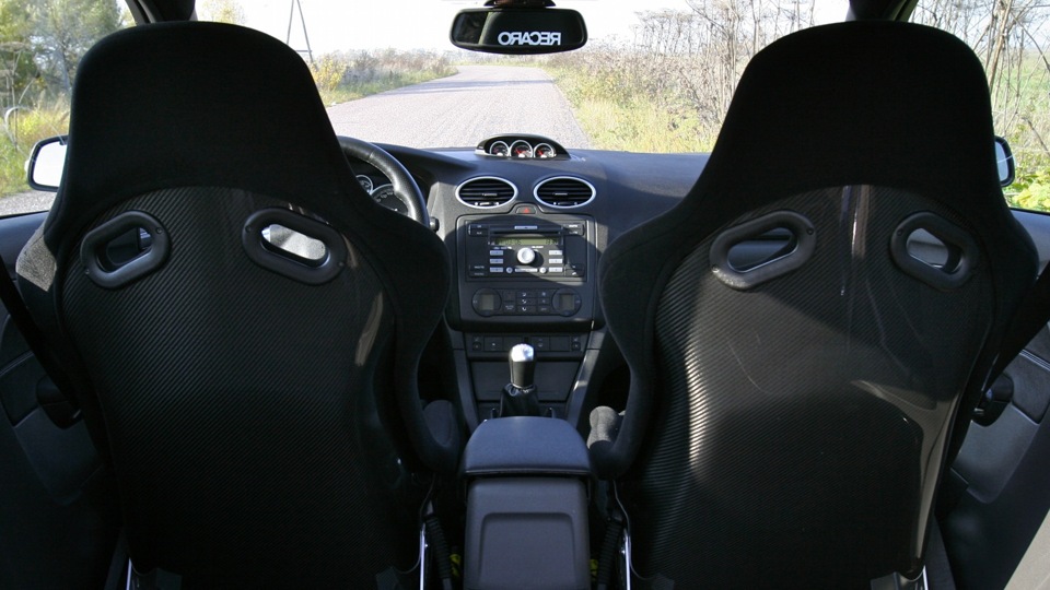

— 2 ковша Recaro Pole Position Carbon.
— Накладка на спойлер MS-Design увеличивающая угол атаки штатного спойлера.
— Светодиодные задние фонари Depo черного цвета.
— Кованные диски МK IX 7x17 ЕТ 52,5.
— Кованные диски AG-SA 7,5x17 ЕТ 35

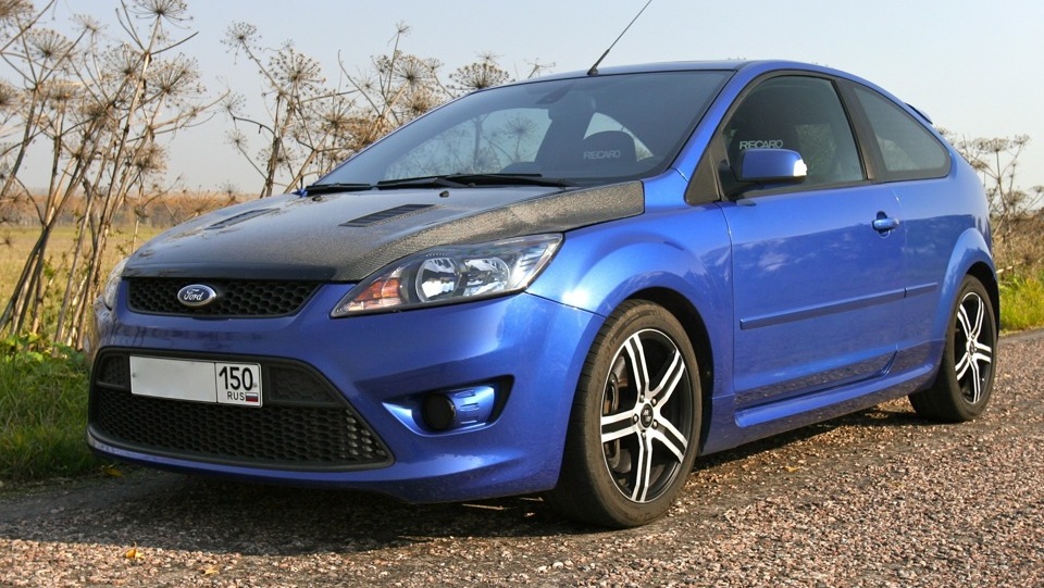

Проведен рестайлинг:
— Крылья от рестайлового кабриолета (переднее крепление крыльев на кронштейнах из крепмаркета закреплены на лонжеронах, т.о. не понадобилась замена рамки — т.н. телевизора).
— Передний (вместе со всеми решетками) и задний бампер (с накладкой-диффузором) от рестайлового СТ.

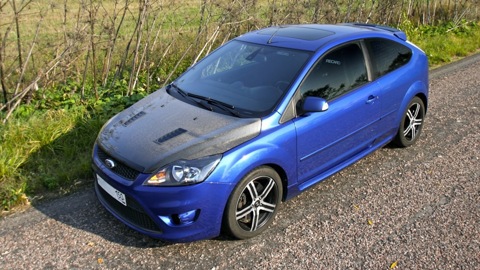

— Капот Eurolineas — стеклопластиковый покрытый карбоном с вентиляционными отверстиями в стиле Focus II RS.
— Спереди черные фары с галогеном Raybrig. Сзади обе фары з/х.
Что было установлено, но не понравилось в эксплуатации:
— Распорка верхняя задняя SUMMIT — конструктивно слабая и не работает, и еще вдобавок скрипит.
— Опора КПП Vibratechnics — слишком сильная вибрация двигателя на кузов.

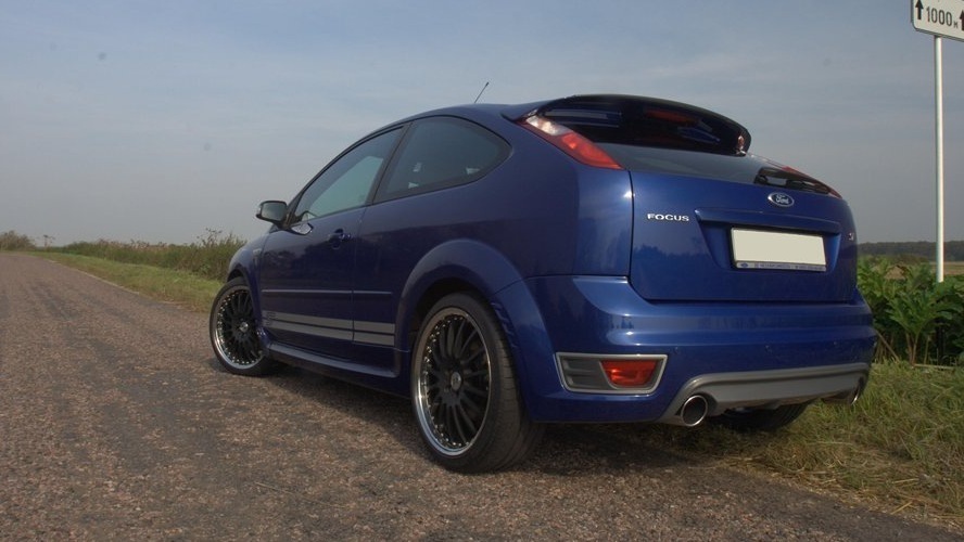

— Колеса 19" + 35-й профиль — даже такая великолепная ковка как M&K не позволяет расслабленно кататься по Подмосковью на 35-ом профиле. Как люди эксплуатируют литые диски 19" с таким же профилем вообще не представляю. Было очень жалко продавать сборные M&K 19", но все ухудшающиеся районные дороги с выбоинами просто не оставили выбора.
