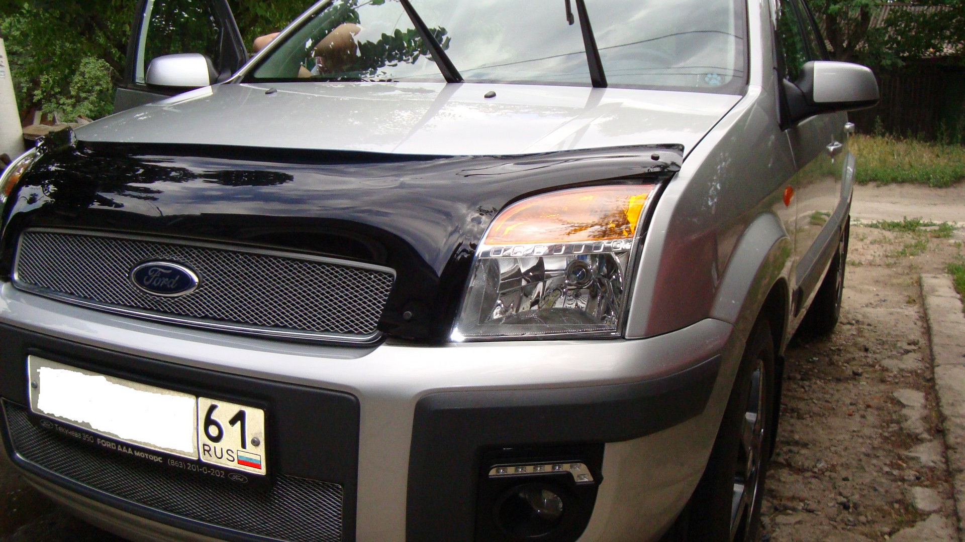

Ford Fusion 2006 робот 1.4, куплена в 2007. Долго ездили по салонам выбирали, ибо рост у меня 190, надо было минимум из машины вылазить а не выковыривать себя как это было в 2109, по деньгам только на фьюжика и хватило хотел уложиться в 400 не получилось, вышло в районе 500, подкупило что собирают немцы. Машинка неплохая, для спокойной езды, 80 коняшек маловато все таки для нее, 100-120(в идеале 110-120) было бы в самый раз. Из замененного и установленного : на лето диски 15" skad Омега, резина Toyo proxes cf1 205/65 r15, хорошая мягка резина, поставил т.к. подвеска жестковата, а дороги…, хотел написать неприличное слово, Россия по качеству дорог на 132 месте из 144. Магнитола Eonon D5105 все что мне надо в ней есть(обычно покупаю на ebay) + усилитель Pioneer GM-9500F + 4 динамика TS-A6874R в штатных местах, шумка всех дверей, багажника, перетяжка дверных вставок кожзамом, чехлы Автопилота эко кожа, дхо поставил, в задних фонарях и в салоне все лампы на диодные заменил. Машинка в принципе достаточно надежная, 72 т.км замена заднего амортизатора, у официалов, в прошлом году передние поменял на белштайн девушка неудачно мне в колесо въехала, и все больше ничего не ломалось, ТО как у всех масла фильтры, цены на комплектующие родные завышены, беру не оригинал, но известных производителей. По наличию свободных денег сделаю чип тюнинг. Фото салона и т.д. будет чуть позже. Сейчас на машине ездит жена, и как и AVP положил глаз на Jeep только хочу после рестайлинга 99-04 г. Продолжение следует…
