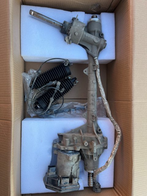

Ремонт рулевой рейки
Всем привет. На днях было снежное утро, потом все это превратилось в сырую кашу. Доехал до дома почти, и отказал электроусилитель руля когда разворачивался на эстакаде. Ну думаю может датчик абс, быв…

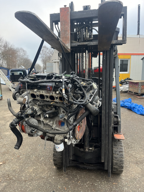

Замена двигателя.
Всем привет. Наконец-то забрал машину. Двигатель, как и было решено, поменял на контрактный. Как оказалось найти 2.5 s7cb двигло не так просто. Первый что нашел на авито за 80 тыс руб оказался с серь…

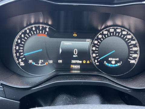

Крякнул двигатель.
Всем привет. Позавчера сдох мотор. Не доехав пару сотен до юбилея в 300.000км начал вибрировать, потом и тяга стала хуже. Вылез чек. Домой приехал (около 100км), проверил ноутом- пропуск воспламенени…

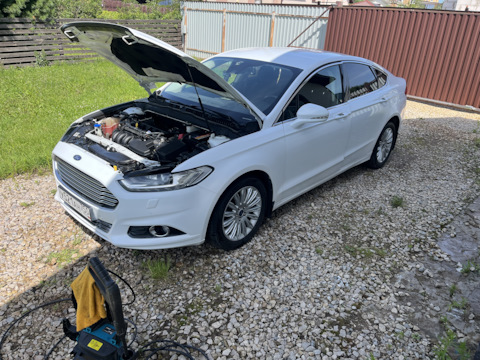

Мойка двигателя, посторонние звуки.
Всем привет. Появился тарабанищий звук двигателя. Решил его помыть, и проверить клапан cvt который может быть причиной стука. Сопротивление внорме, от 12В клапан щелкает. Бывала проблема с контактом…

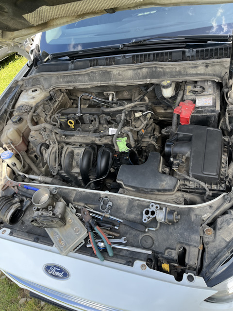

Чистка EGR
Всем привет. С утра пораньше посмотрел ошибки, сделал тест в форскан. Выдало ошибку по егр. Решил почистить клапан. Открутить не очень удобно, но реально. Еще по незнанию когда снимал мешающуюся труб…

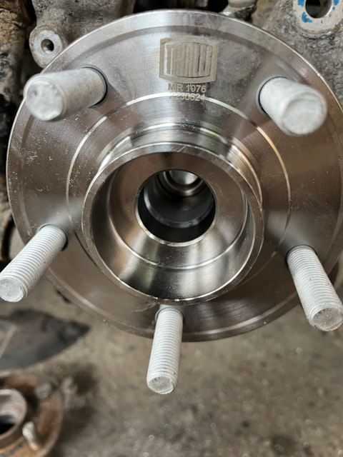

Замена задних ступиц и победа!
Всем привет. Сегодня выдалось время заменить задние ступицы, это последнее что могло давать характерный гул… Поставил такой же фирмы, как и спереди. В алюминиевом кулаке старая ступица которая прошла…

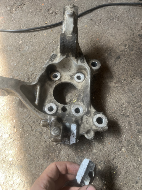

Гул, сломанный кулак и неизвестность))
Всем привет. Появился легкий гул наиболее ощутимый на 80-120 км/ч. При вилянии рулем влево звук пропадает, право- усиливается. По всем признакам в чем я был уверен — это ступица спереди, левая, да и…

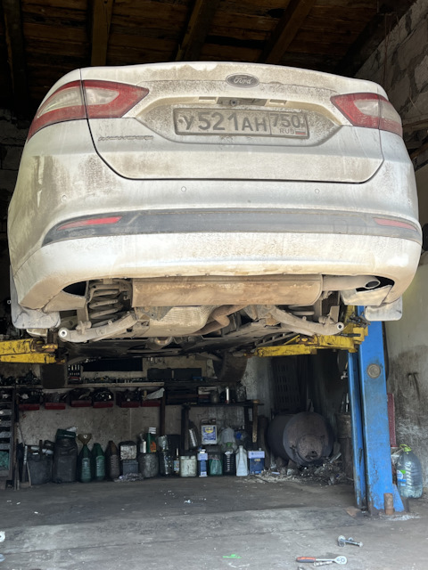

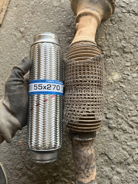

Замена гофры и пламегасителя
Всем привет. На днях при замене глушителя обнаружил что гофре пришел конец. Предположу что уже давно она сифонила. Заказал на озон за 1200₽ размером 55х270 трехслойную какую то гофру))) сразу скажу ч…

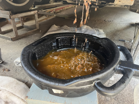

Замена антифриза
Всем привет. На 10 году решил таки поменять антифриз😂 Сливается он у нас частично через радиатор с водительской стороны. Пробку надо повернуть против часовой и потянуть. Слилось литра четыре. Продул…

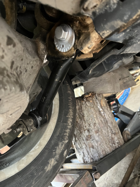

Замена развальных рычагов и болтов, втулок стаба.
Всем привет. В прошлый раз на сход-развале мне посоветовали поменять задние рычаги, которые снизу. Чтобы их снять нужно открутить два болта. Один из них развальный, который прикипел намертво внутри с…
