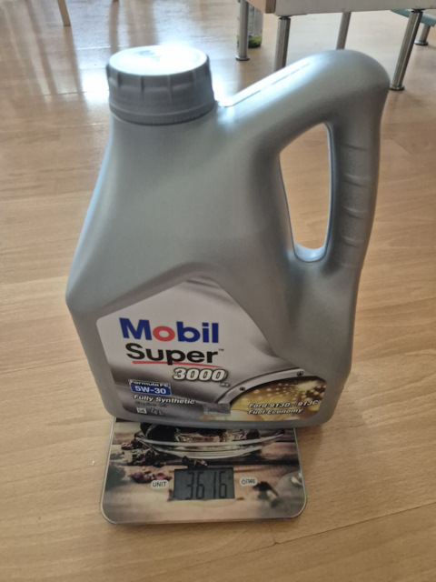

Пусть будет MOBILE SUPER 3000
Пришло время заменить масло, выбрал мобил. Плотность 0.85г/мл.

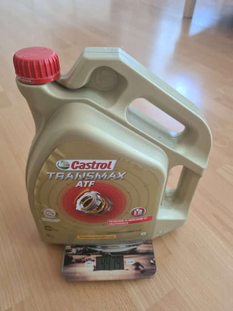

Пусть будет CASTROL TRANSMAX ATF
Пришла пора заменить масло в коробасе, вес полной канистры 4479. Плотность 0.84 г/мл.

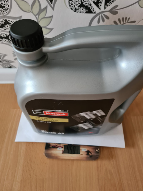

Взвешиваем Форд
Попало в руки масло Форд, скажу сразу точно не паленое, т к из Финляндии. Проверка по весу такая же как с кастролом, потому как внутри он и есть. Плотность 0.85.

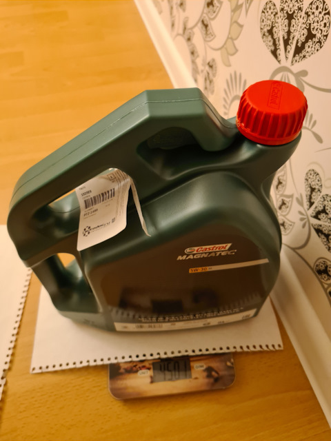

Пусть будет CASTROL
Пришло время заменить масло, купил Castrol A5. Думаю будет многим полезно знать вес пустой и полной канистры 5 литров, плотность масла 0.84г/мл. Взвешивайте чтобы не нарваться на подделку. Пишите ваш…

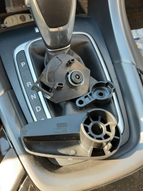

Хлипенькая ручка
В очередной раз открывая капот ручка приказала долго жить. Замена не сложная, единственно купить можно только с тросом в сборе, код 1909690. Отгибаем ковер сверху и откручиваем один болтик на 8.

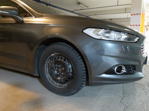

Пусть будет SUV
Пришло время сменить зимнюю резину, выбрал чуть большего размера чем штатные — Nokian hakkapeliitta 9 SUV XL 215/65 R16 102T. Залезло нормально. Клиренс увеличился на 1 см, мелочь но в нашем случае п…

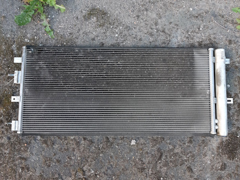

Первая поломка
Нежданно негаданно кондиционер приказал долго жить. Как и у многих машин 15го года протерся радиатор (левый верхний угол на фото). Повезло у дилера был в наличии и цену скинули до нормальной (12900).…

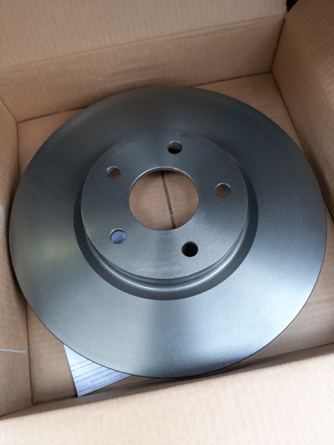

Пусть будет Brembo
Пришла пора заменить передние тормоза, старые потеряли эффективность ввиду неравномерного износа. Взял Брембо из-за цены. Диски по 3300, колодки 2600. Тормозят отлично!

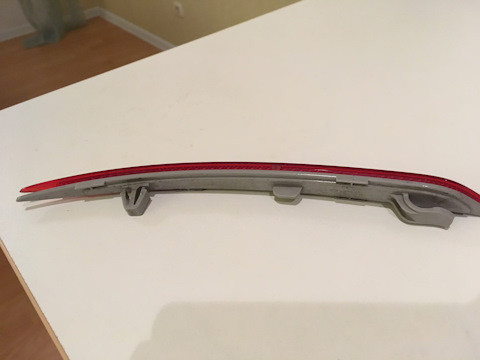

Катафота
Может кому интересно как крепится катафота на заднем бампере.

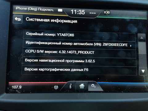

Обновляем навигацию на F6
Раз уж наши сотоварищи оказались более скупыми чем немцы, то регистрируемся на их форуме и забираем карты. Влезают на карту 32Гб. Форматируем в exFAT! Актуальность карт на 13 мая 2016 года. Ford F6 В…

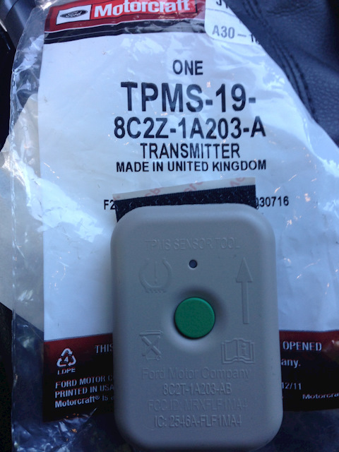

Калибровка положения датчиков TPMS
Итак чтобы корректно отображались колеса на приборке необходимо провести процедуру их расстановки. Для этого понадобится прибор 8C2Z-1A203-A. Алгоритм действий следующий: 1) При выключенном зажигани…

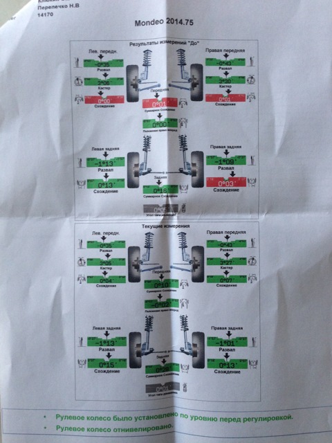

Проверка и регулировка углов установки колёс.
Слегка тянуло влево решил проверить углы установки колес. Проблема обнаружилась в заднем правом колесе. Итак допуск по углу схождения перед 0.02'-0.10', зад 0.07'-0.16', с развалом врятли у кого воз…

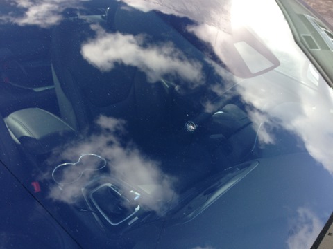

Дорога, камень, стекло.
Прилетел на трассе камушек. Заменили по КАСКО.
