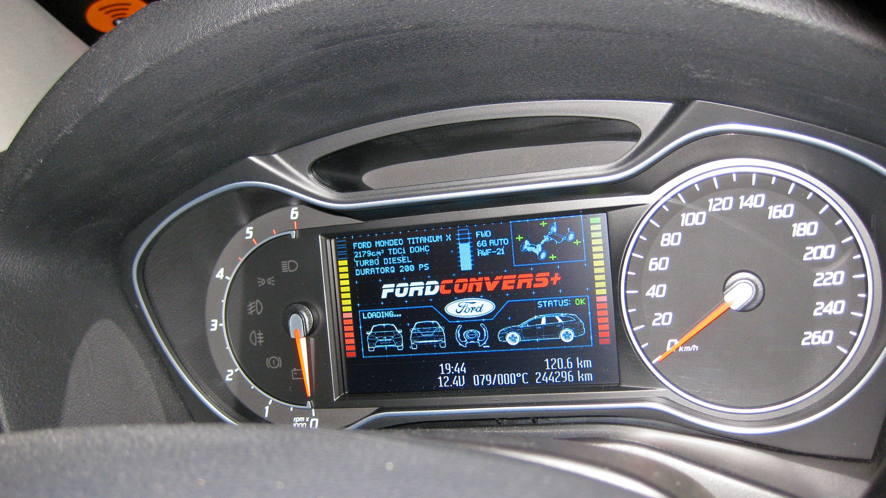

#9 — полный апгрейд Converse+ от Мотрала,

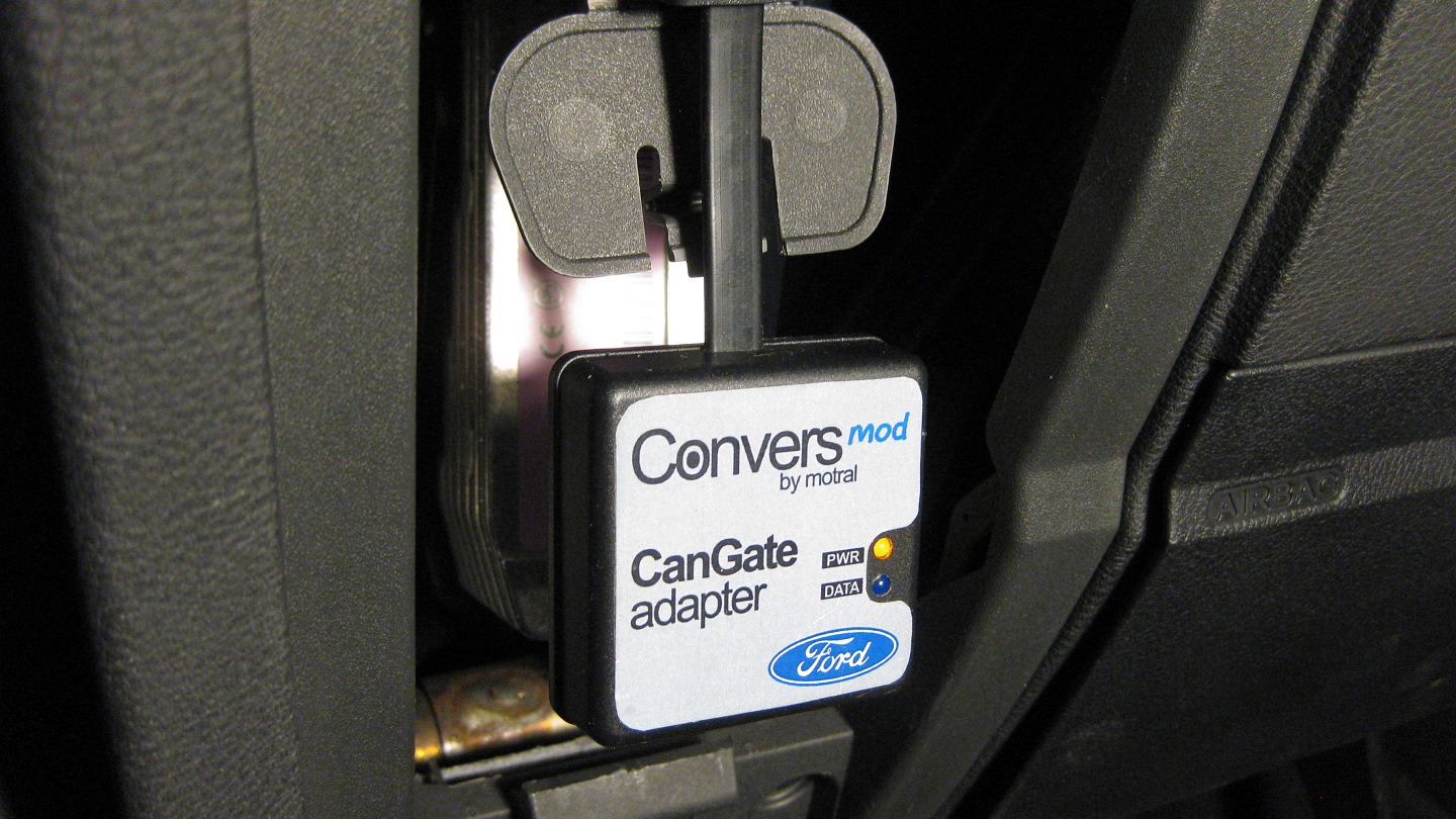

А цена прошивки convers?
Заказывал у самого Мотрала, и по его ценникам. Праислист тут: www.conversmod.ru/
или конкретно по рестайлу :www.conversmod.ru/howto/price.html
Установлен комплект 1+2+4+6+7+8+9+10+12+13+14+16+18+19. Пункт 20 во время апгрейда не был доступен, также как п17 по сей денЬ

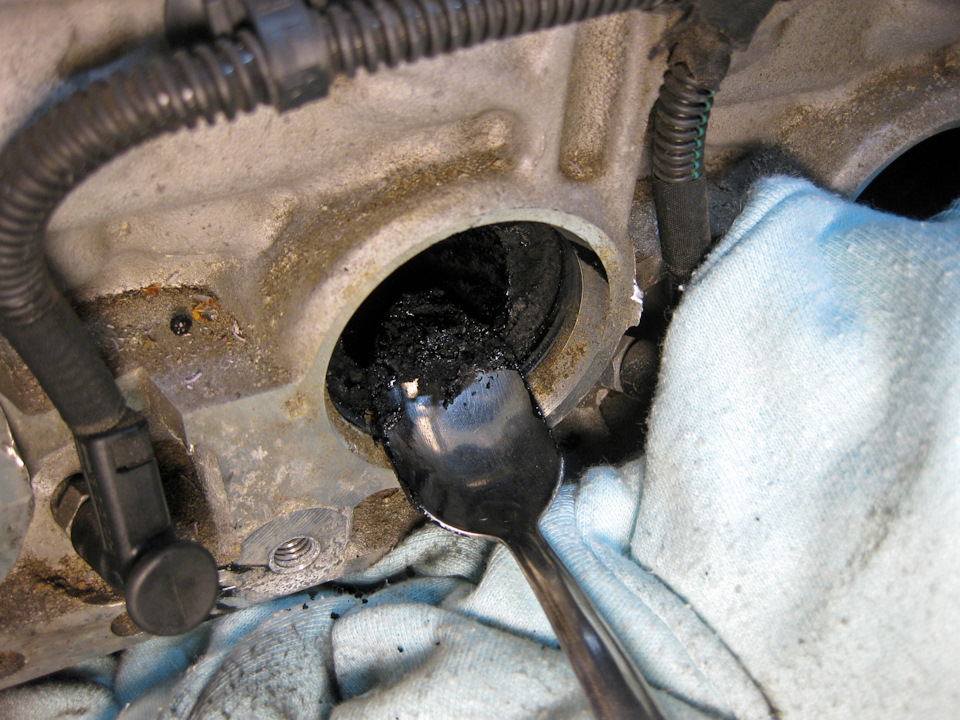

Хороший аппарат. Интересно про DPF и чистку впускного коллектора, сам чистил, но пробег был меньше, а у Вас там до 200 тыс никто не лазил, интересно состояние.

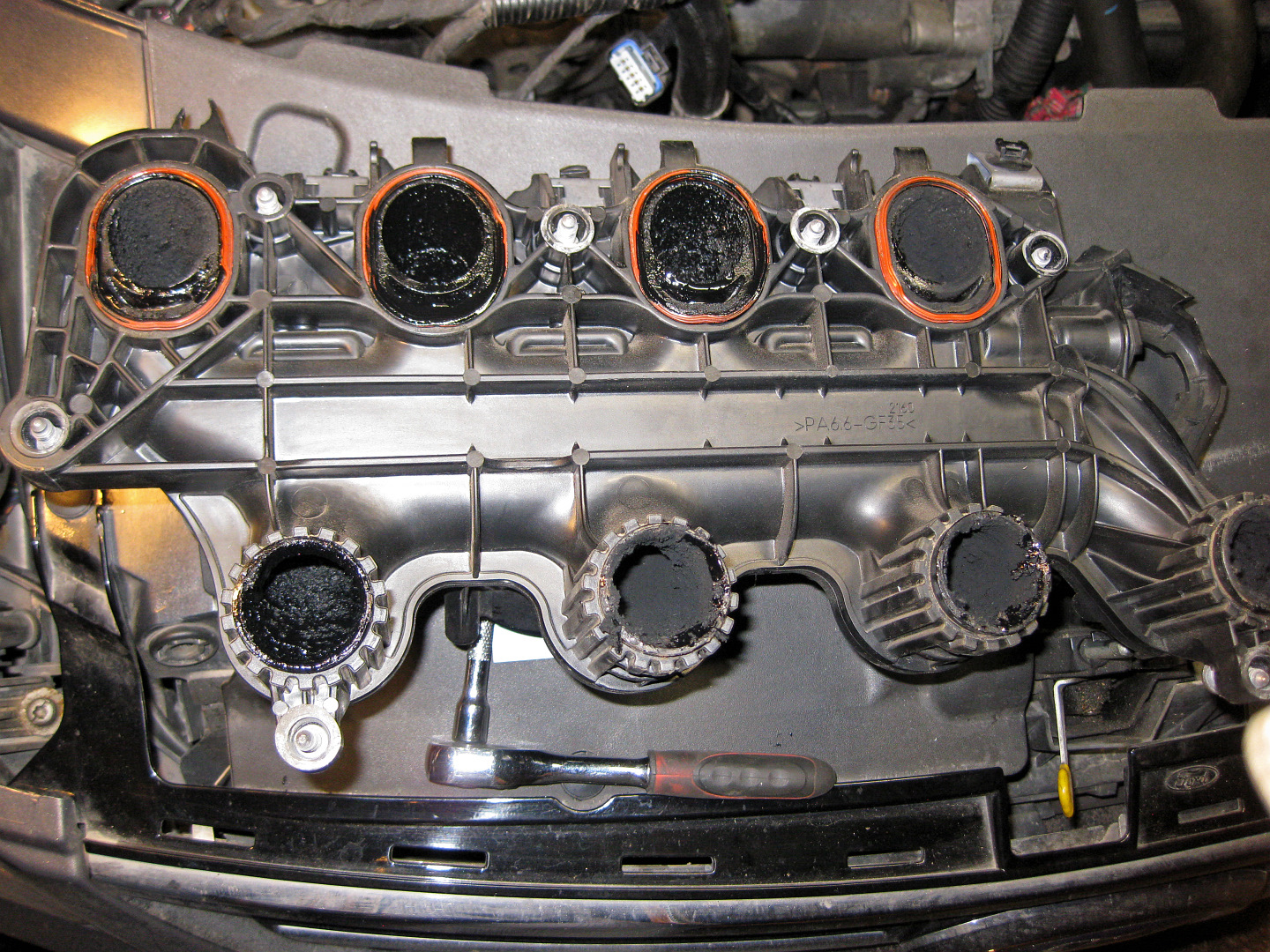

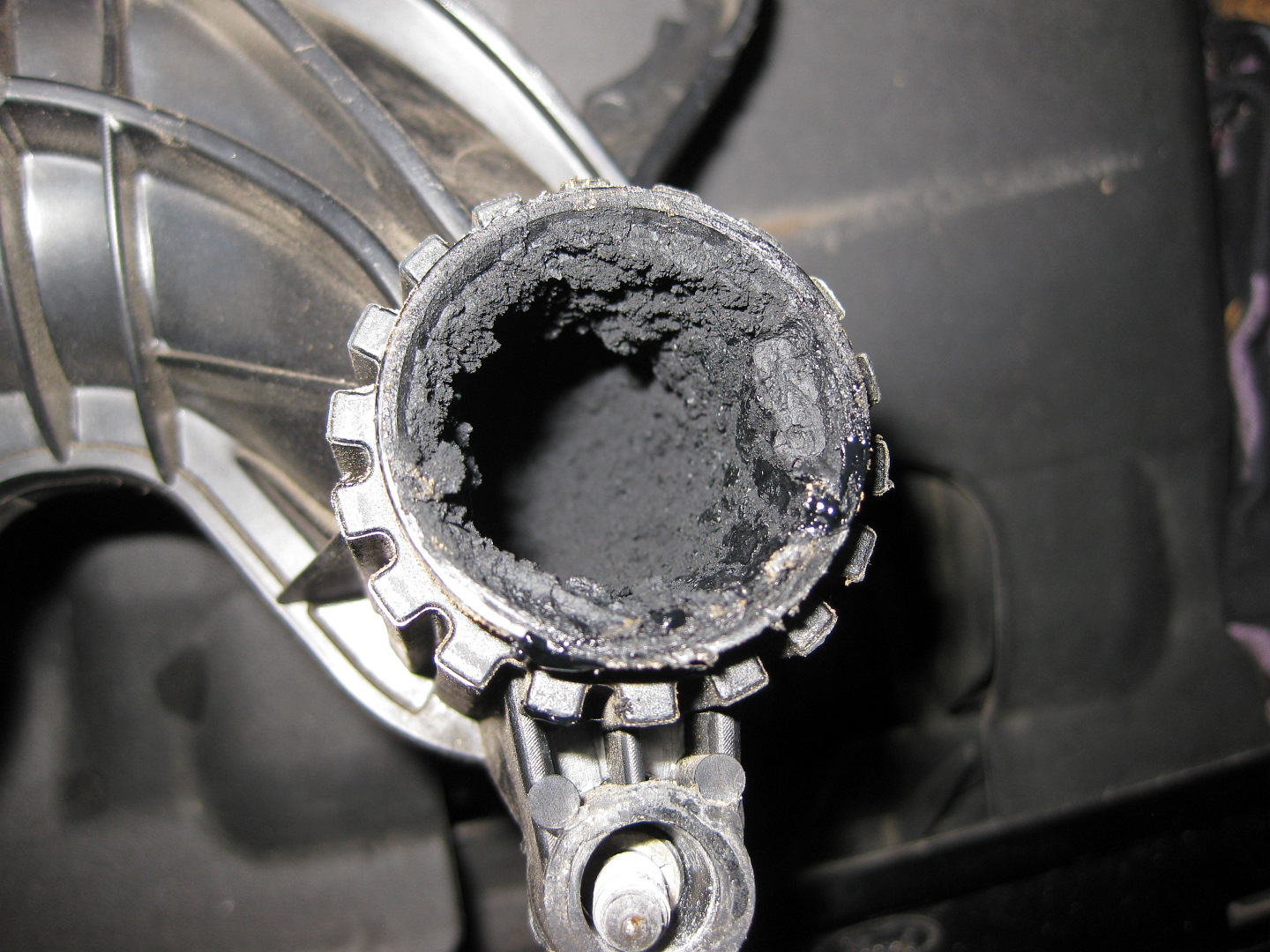

Про впускной коллектор — чистил на пробеге примерно 265000км. Сам коллектор был забит довольно сильно (прикидка — около 10-15% сечения), но каналы в голове побольше, примерно 15-20%. Фотки ниже. Коллектор почистил полностью, а вот каналы головы удалось почистить только примерно 6-8см вглубь. Прикидываю что дальше осталось около 10-15см забитости каналов до клапанов, которые можно почистить только разобрав голову или используя специальную методику закрывая клапана и заливая активную химию, но это сложно в домашней мастерской. При разборке впускной системы оказалось что есть нюанс — трoйник заслонка+EGR к коллектору прикручен винтами с TORX с 5-зубчатой звездой (а не 6-зубчатой как у обычного TORX). После прочистки ВАУ эффекта не произошло, ну мoжет нюансы какие-то улучшились, но не существенно. Но остались узкие места недоочищенные каналы и интеркулер. Займусь интеркулером в ближайшее время

Да, я уже после ответа прочитал Ваш БЖ, и увидел знакомые действия. Ну вот на глубокую чистку каналов я не решился, нет у меня такой уверенности в себе, и были сомнения что клапана легко и плотно закрываются чтобы там заливать что-то, и не угробить мотор. И врятли я решусь повторить разборку и чистку каналов без особой надобности.:-(
