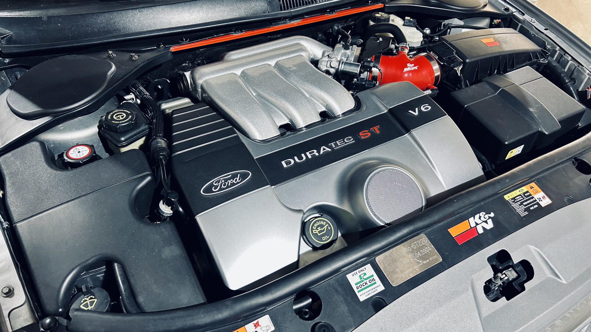

Двигатель

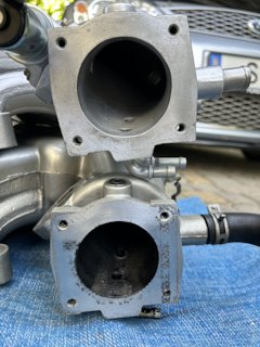

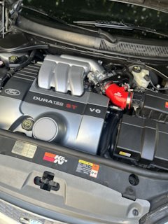

● Увеличения впускного колектора до 65мм (custom)
● Дросельная заслонка Mustang 65мм
● Впускной пайп силикон Roose Motorsport
● Динамический забор воздуха (раструб)
● Фильтр воздушный KN
● Фильтр масляный Ford Racing
● Коллектора выпуск отшлифованы
● Маслоуловитель Epman
● Даунпайпы ToyoSports

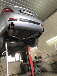

● Выхлоп полная трасса Milltek + резонатор Vibrant
● Ремни приводных OE Motorcraft
● Помпа сток OE Motorcraft
● Свечи Denso Iridium TT
● ВВ провода (силикон UK) сопротивления до 8 кОм
● Прошивка Е** eTuners (Greece) под 100RON

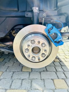

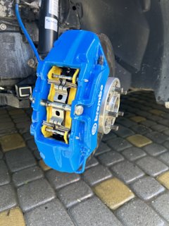

● Суппорта по кругу от Focus Mk3 RS
Спереди Brembo 4pot (350мм диск)
Сзади супорт рестовый сток + переход на 302мм диск
● Колодки по кругу EBC серии Yellow stuff
● Шланги армированные под заказ HEL
