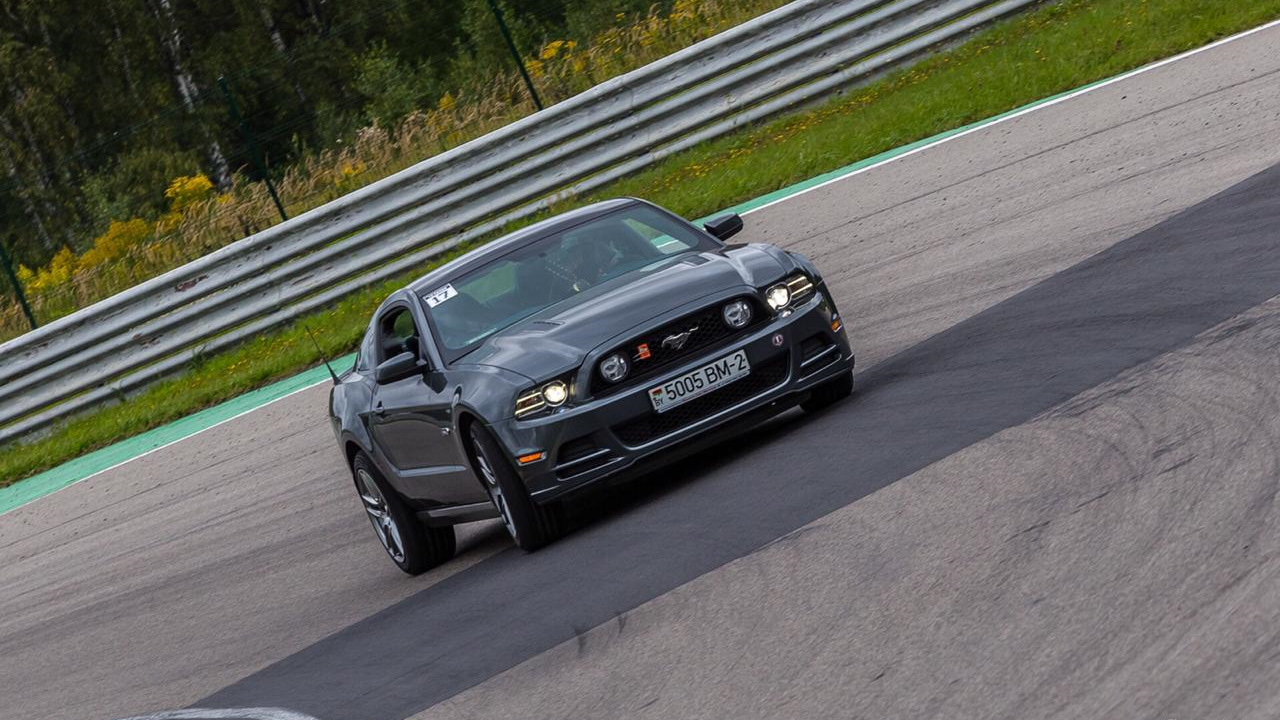

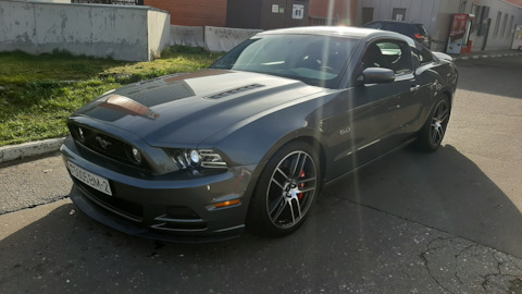

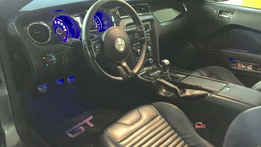

По комплектации в стоке машина достаточно жирная: GT MT82 Performance pack / Track pack

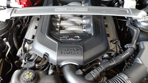

— Двигатель: Coyote 5.0l v8
— Cold air intake (холодный впуск)
— МКПП Getrag MT82
— Тормоза: Brembo
— Более жёсткие пружины Performance pack
— Более жирные стабилизаторы: перед — 34.6мм, зад — 24мм

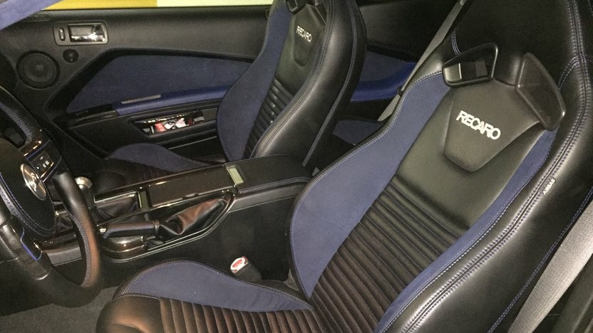

— Сидения: Recaro
— Панорамная крыша
— Дифференциал: LSD (с блокировкой)
— Главная пара: 3.73
Салон:
— Полный перешив салона (торпедо, консоль, сидения, потолок) кожа+алькантара
— Полная шумоизоляция
— Аудиоподготовка (в штатное место вмонтирован более производительный сабвуфер, заменены все динамики по салону, установлен более мощный усилитель и конденсатор)
Диски:
— FR Boss 302 Laguna seca 19×9 / 19x10
Выхлоп:
— Длинные коллектора: Dynatech 1-7/8" — 3.0"
— Катализаторы удалены
— Х-pipe Flowmaster 3.0"
— Flowmaster Outlaw catback 3.0"
МКПП:
— Двухдисковое сцепление McLeod RST + Lightened aluminum flywheel (облегчённый маховик)
— GT500 clutch master cylinder (ГЦС)
— McLeod hydraulic clutch line (армированная линия сцепления)
— Короткоходная кулиса Burton Hybrid 3
— Втулка крепления МКПП для повышения жесткости — Steeda
Тормоза:
— GT500 Brembo 6pot спереди +15" роторы и 13.8" роторы на зад
Подвеска:
— Амортизоторы/стойки регулируемые — Koni Sport yellow
— Прогрессивные пружины с занижением — 1" Ford Performance M-5300-P
— Стабилизаторы регулируемые — Ford Performance 35мм/22мм
— Задние продольные рычаги с регулировкой — Whiteline
— Проставки для корректировки геометрии задних рычагов — Whiteline.
— Тяга панара с регулировкой — BMR
Редуктор:
— Компект карбоновых фрикционов LSD — Ford Performance
— Увеличенная крышка редуктора с рёбрами охлаждения — Ford Performance (Boss302)
Цель — снять как можно больше мощности с атмосферного двигателя. В идеале >500hp.

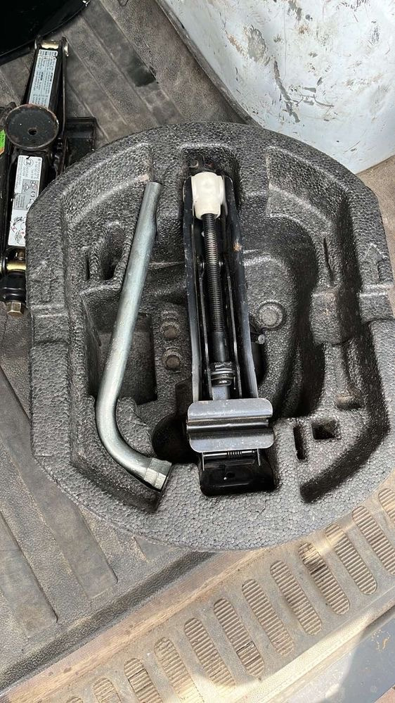

Добрый день! Скажите, а вы с запаской как-то вопрос решили?
Полноразмерное колесо в нишу не лезет. А на мои тормоза мелкая запаска не подойдет. Вожу в багажнике комплект по ремонту проколов. Но пока ни разу не пригодился
это мол баллон с пеной и баллон с воздухом?
Нет, это простой набор для ремонта проколов, состоящий из шила и жгутов. Ну и штатный компрессор в багажнике с каким-то просроченным герметизирующим баллоном)
А домкрат у Вас есть с бал. ключём? Родной или нет? Не подскажите, то, что на фото, хоть какое-то отношение к Мустангу в таком кузове имеет?
Похоже, на родное. У меня такого нету. Стоковый домкрат хлипковат. Я положил в нишу помощнее неродной ромбовидный.
Нашёл в продаже вот такой комплект. Но эта докатка Р18 и от 15-го модельного. На переднюю ось с Брембо она точно никак. Пытаюсь понять, на заднюю ось она подойдёт или нет. ЖТ 2013-го года.
