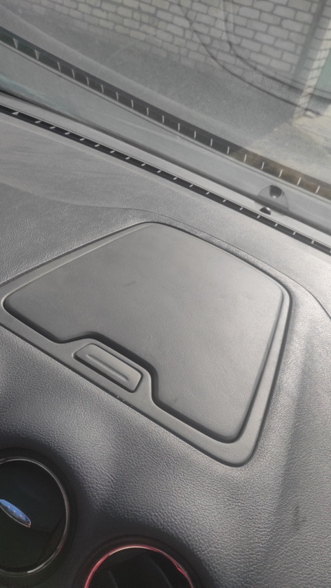

Собрал после опаньки. [Верхний бардачок еще покатается]
Собрал после опаньки. Хотя первой после опаньки дополнительно и верхняя накладка крышки еще на 3 части разложилась 😨 Разложил пазл кусочки деталей, схватил супер клеем в цельную деталь, далее гра…
Случайно упс и сразу опаньки… [Накладка верхнего бардачка уже не будет прежней]
Всех приветствую. Может завалялась у кого после установки динамика накладка верхнего бардачка с крышкой S-max (1G)/Galaхy (Mk3), а то после одного неловкого движения мои, теперь уже деталИ от этого б…

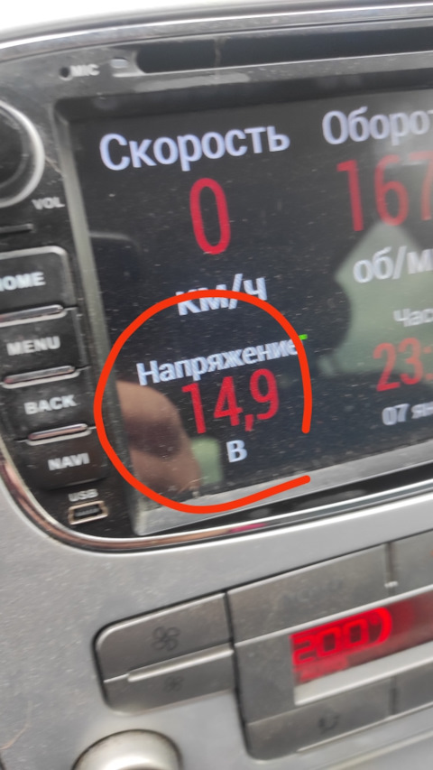

Парни, кто уже проходил такое с напругой на борту?
Всех приветствую. Кто проходил ситуацию, когда напряжение завышено: на постоянке ~14,5-14,7 вольт, но и 14,9 может с мельками в 15? 😲 Регулятор напряжения? Хотя, когда я проходил тему с регулятором,…

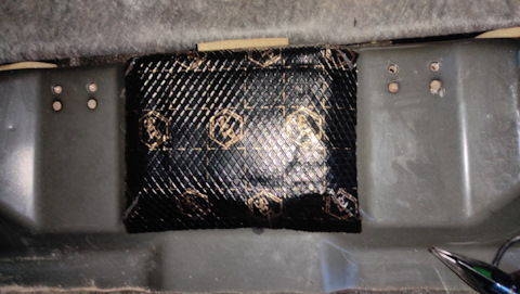

Завязать и закрыть [Быстросъем трубки колбы, Крышка люка бензонасоса.]
Самое интересное всего поста — стяжка вместо хлипкого быстросъема топливной трубки на колбе бензобака. Недавно вжжжи, потом опаньки, а после попался за 823 отечественных фантика топливный насос Pekar…

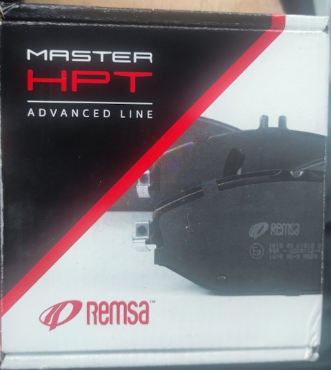

тпру — Тормоз для лошади, 4 буквы (сканворд) [Замена передних колодок]
Начал передавать приветы скрежет спереди 🙉. Заказал передние колодки, забрал позавчера. Сегодня подвелось много свободного времени и, т.к. хотел уделить подробнее свое внимание тормазулькам, решил з…

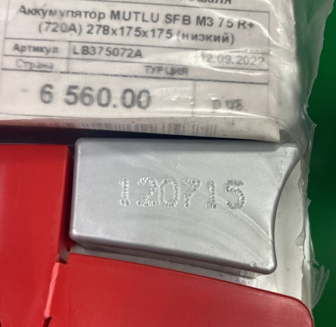

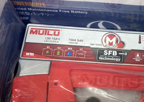

Чтоб зимой не материться :-) [Замена АКБ]
EDCON DC72680R прослужил с весны 2017 до ноября 2022 — достойно! Причем, раза 4-5 был высажен в полный 0. Чтоб не ждать сейчас взял Мutlu LB3.75.072A собранного 15.07.2022. Посмотрю, как этот поборет…

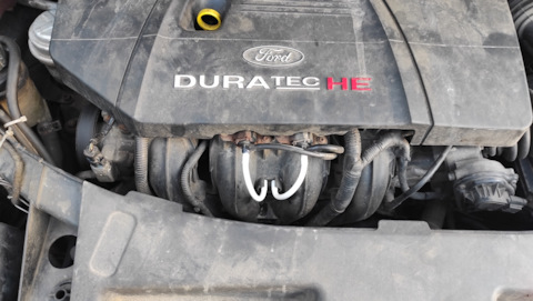

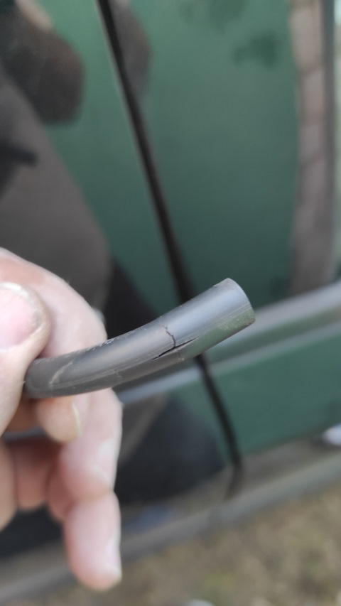

Шипун ля [трубка клапана IMRC]
Омывайки долить открыл капот и что-то еле-еле шипит (скорее всего просто сильнее стало или вокруг было тихо). Ну, думаю, дай попробую змеюку то найти. И так, и сяк с трубками клапанов IMRC, да хз где…

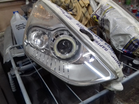

Теперь будешь зрячий [Приведение в чувство поликарбоната фар]
Фары зашкурены разными шкурками и покрыты лаком.

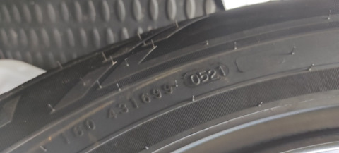

Новые кроссовки [Летние шины Nokian Nordman S2 SUV]
Мишины Лабутены Tour НР верой и правдой отслужили все 5 лет и пришел срок службы выбирать новые. Взял бы еще такие же? — да, конечно взял, но нынешний их ценник сказал — посмотри какой большой выбор…

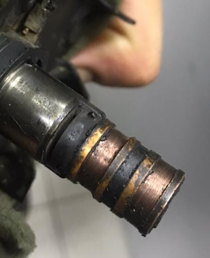

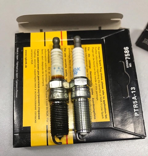

То да сё [Прокладка КК, Контактные кольца и подшипники генератора, Клапанная крышка, Свечи зажигания]
Всем доброго здравия! Прокладка клапанной еще до морозов говорила: "Друже, пора меня бы на покой.", но думал дотянуть до замены масла. "Вот и пора!" — напомнил затрицатниковский м…
