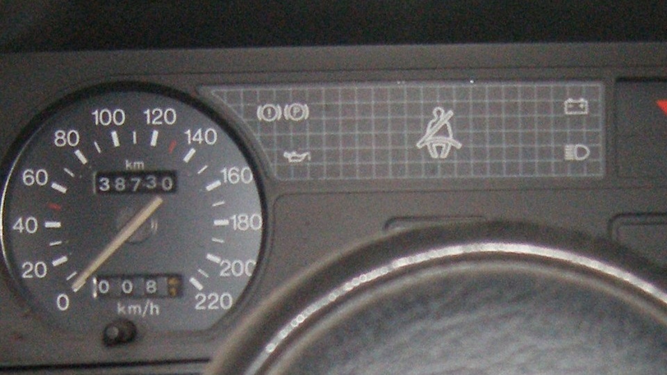

По пути на ж/д платформе была немного замята водительская дверь и выдраны часы. Когда авто пришло, на одометре было 80 тыс. с небольшим, почти 81. Сколь с тех пор кругов одометра прошло: то ли 3, то ли 4 уже никто не помнит… сейчас на одометре 38 тыс.

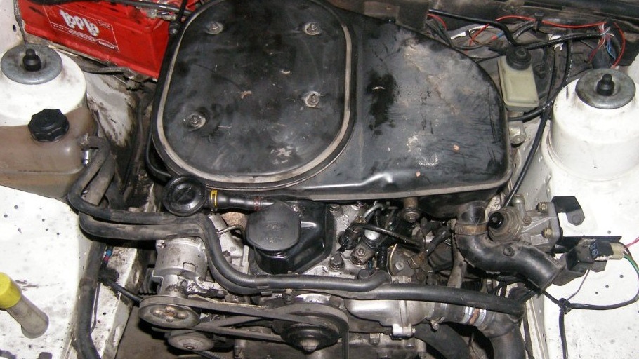

Двигатель просто зверюга, на холостых — чисто трактор, но с ним тяжеловатая сьерра едет! и очень хорошо, а рык самого двигателя в движении утихает.

С 2003 г. авто стояло. К этому времени двигатель нещадно жрал масло литрами, глушился только подтыканием передачи и отпусканием сцепления (износился запорный клапан), в коробке не включались почти все передачи, электромагнитная муфта была заклинена болтом, вдобавок из-за износа подшипника, шкив, которым натягивался ремень муфты просто слетел в поле. Задние колёса домиком, топливный бак тёк (прохудился из-за неоднократных пошоркиваний). Плюс к этому какой-то ххххххх (нехороший человек) видимо при движении задним ходом замял заднюю правую дверь и арку колеса и в итоге эта задняя арка подгнила.
Стал ставить авто на ход. Была найдена и поставлена коробка (тоже сильно хоженая) первичный вал на ней воет так, что заглушает двигатель на холостом ходу. Чё с ним делать?
Заменено сцепление в сборе компонентами от разных производителей для удешевления комплекта. Топливный бак был заварен. По ходу выяснилось, что в радиатор охлаждения двигателя была залита какая-то какашка и радиатор тупо лопнул сверху до середины весь. То есть, наливаешь в радиатор антифриз, а он выливается…:)
Поскольку на тот момент денег не было (правда их всегда не хватает) решено было колхозить: внедрять радиатор от Газели с электровентилятором. Дядька под него сварил рамку, а вискомуфта была жёстко отпилена болгаркой прям по валу. Теперь уже думаю что зря: можно было бы и потратиться. Вероятно, со временем будет возвращён стандарт, под который уже приобретены б/у крышка с валом и узел натяжки. Но сначала на авто надо хотя бы поездить… а до этого ещё как минимум где-то 15 т.р. и пару месяцев.

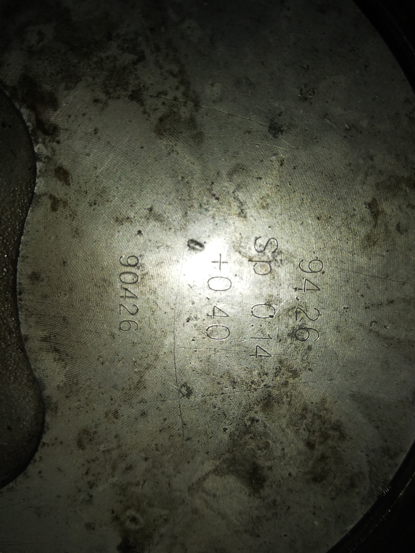

Новый год сиерра встретила на отличном ходу: был откапитален двигатель. Мотор теперь вновь тарахтит в полную силу и авто снова поехало! Работы производил Мастер. Он замерил выработку: она была до 2-го ремонтного размера! Была заменена поршневая, вкладыши, коренные, Коленвал не шлифовался! Он же подобрал и запорный клапан.
