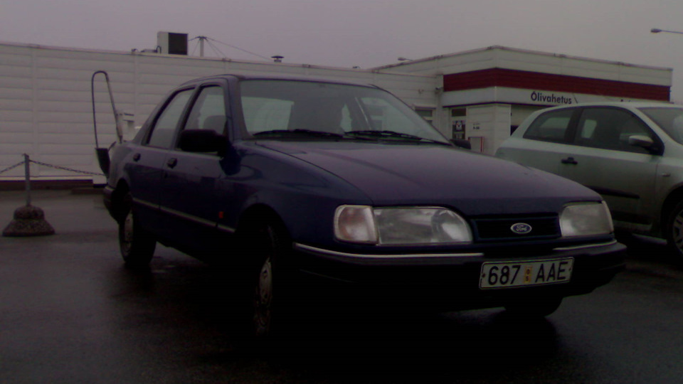

Покупал в состоянии аффекта от малого пробега, не заметил шпатлёванного лонжерона и крашеный капот меня тоже не насторожил.
Машина была куплена новой в Эстонии, до меня у неё был один владелец.

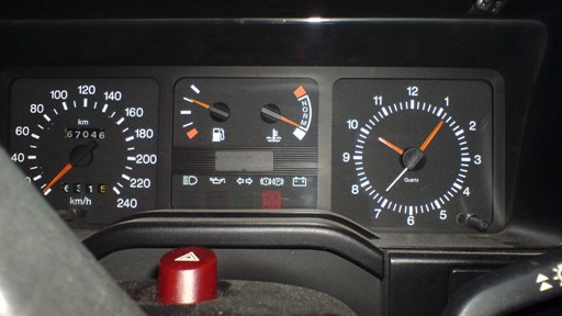

Ну и пробег радовал 62 000 км. Состояние машины соответствовало первому кругу пробега на одометре — как новая: этот непередаваемый запах салона новой машины и полностью живая подвеска (кто ездил на живых Сиеррах, тот не спутает).

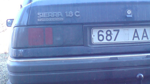

Так как машину покупали в голодной Эстонии в 1992-м году, то и комплектация была самая простая, о чём говорит шильдик "С" на крышке багажника, в машине с завода не было даже центрального замка (проводка в кузове была, так что потом поставил без особых сложностей) и диски были стальные 13-го размера с крышечками гаек.
В 2010-м я разбил на ней морду, не успев оттормозиться перед пятёркой БМВ (у неё был фаркоп и там только покраска бампера)… а у меня капот, рамка, фары, радиатор, балка. Лонжероны-стаканы остались на месте, но быстро найти запчасти не получилось и осталась она у меня стоять до 2016-го, пока наконец не решился продать.
Так получилось, что потом в 2017-м искал папе Сиерру с живым кузовом… блиин, если б я знал, что живых Сиерр не осталось, не продавал бы )))
Я когда свою продавал, у меня ещё все тормозные трубки были заводские металлические и заводские обсолютно целые пороги.
После бензиновых Сиерр минус который сразу бросается в глаза (очень непривычно на Сиерре чем-то чиркать об асфальт): картер двигателя ниже балки, нужно сразу защиту ставить.
Ну и не особо она экономичннее бензина оказалась, те же 8-9 литров по городу. Если шустрить в городе, то передачу нужно держать на ступень ниже, чтоб 2500 об/мин как минимум было, иначе турбинка не отзывчивая.
ЗЫ: Ну а какие же особенные плюсы именно версии Сайры турбодизеля, спросите вы? Если память не изменяет, на 1,8ТД ставился передний стабилизатор с самым толстым прутком. Так что не буду сильно гнать на турбодизель — это же донор передних стабилизаторов для других Сиерр.
