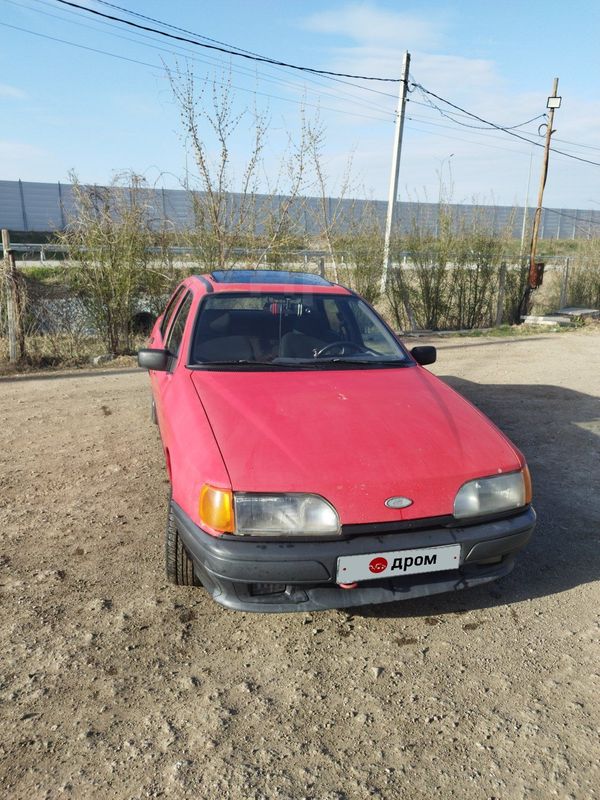

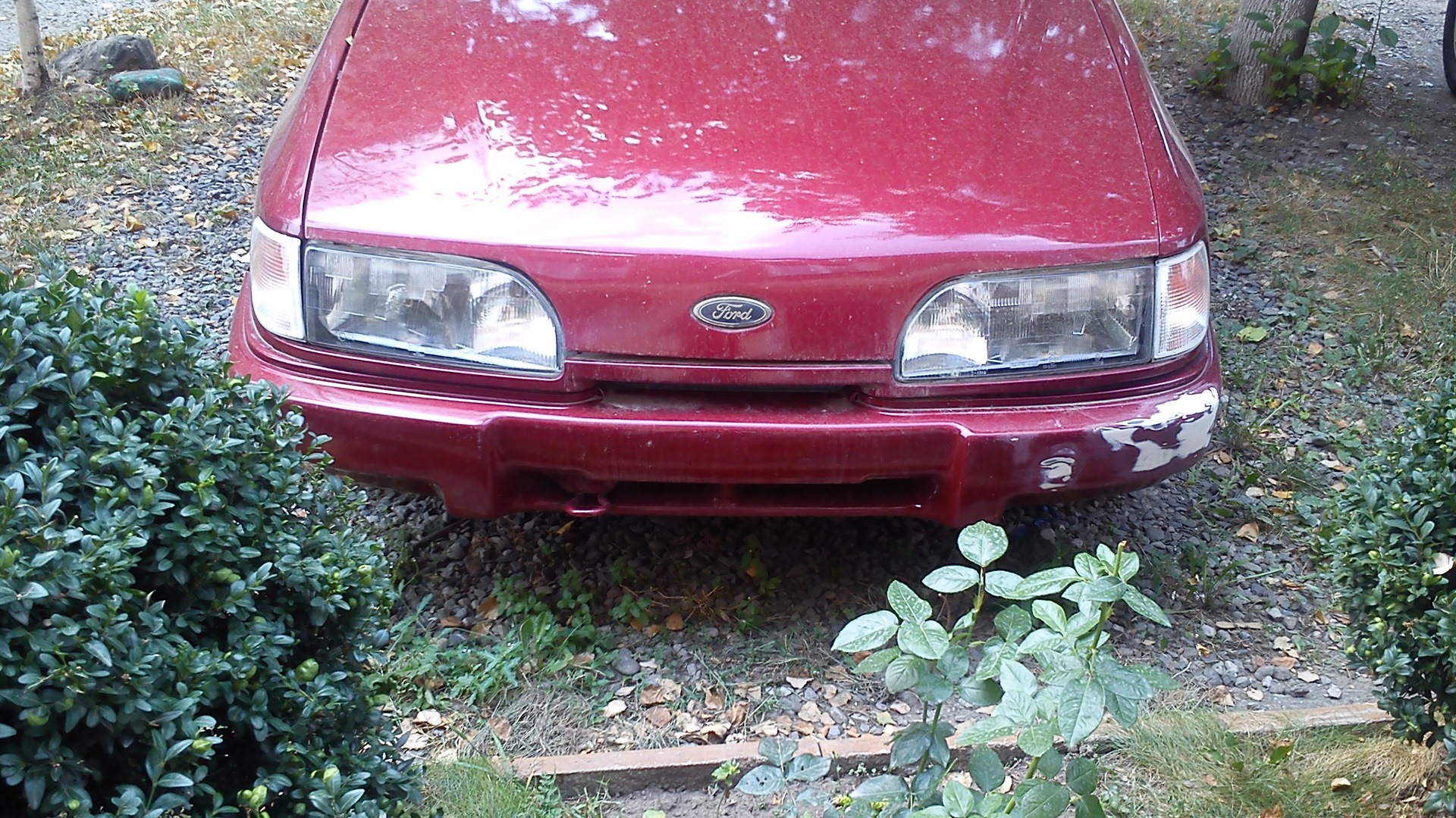

Форд сиерра 1987 года выпуска. Двигатель 2 литра OHC инжектор.Цвет -триумф (100).Кпп 5 ст.STP-крыша, двери.
В ней было сделано
-покраска 3 слоя краски 2 слоя лака
-вкладыши 0.25
-притерты клапана, новые сальники клапанов
-шлифовка гбц.
-новый ремень грм
-бензонасос волга
-форсунки бош 107
-новые колодки все
-новые рулевые тяги
-сайлентблоки передние

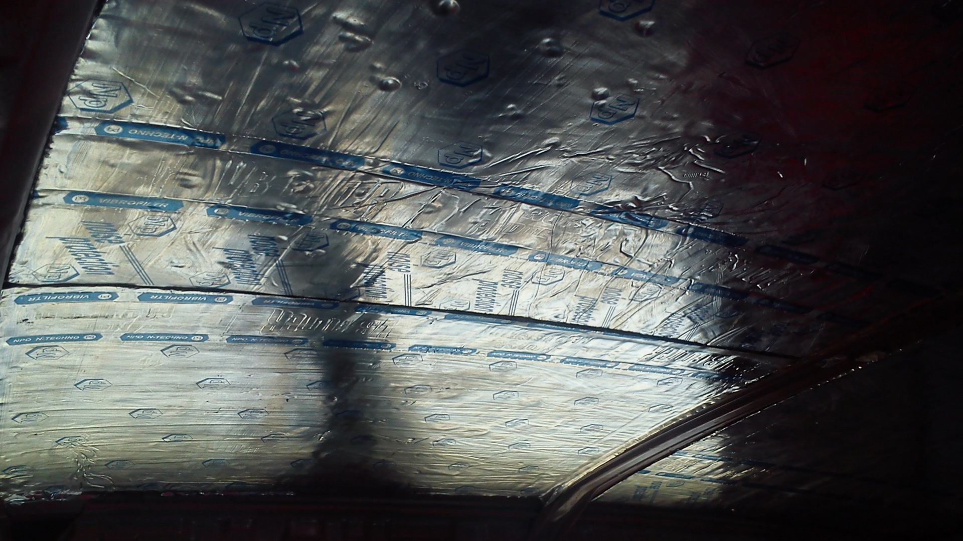

-виброизоляция

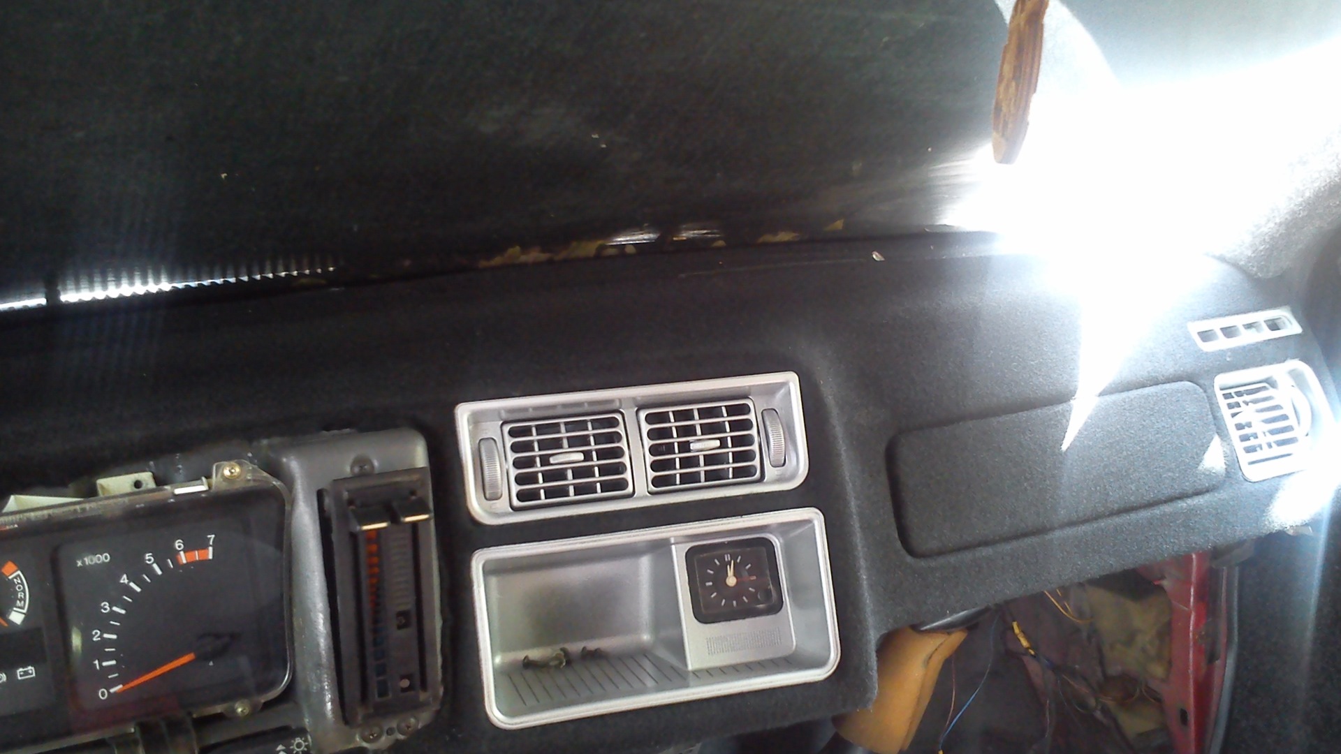

-обтяжка торпеды

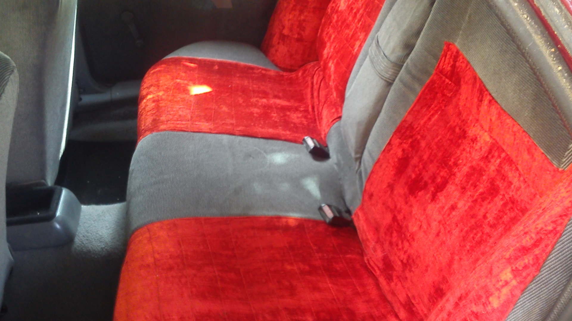

-чехлы на сиденья

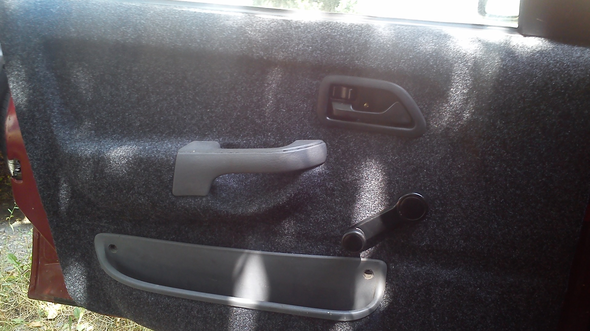

-карты дверей в карпет
-полировка фар
