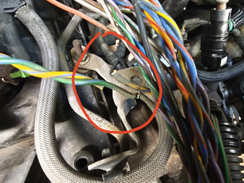

Недоброе утро — ошибка P0201
Всех приветствую! Завожу сегодня автобус, а он троит и советует срочно в сервис… приехали :( Диагностика показала: P0201 — Обрыв цепи управления форсункой первого цилиндра. Полез искать обрыв: разъ…

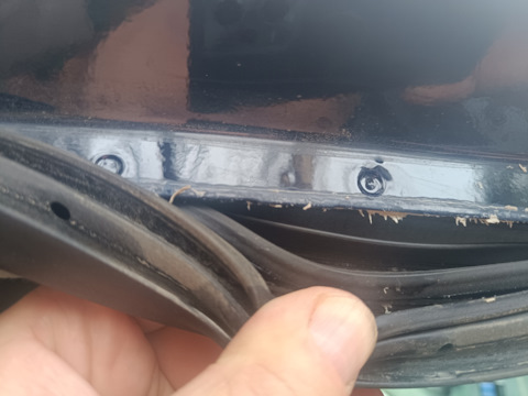

Уплотнители дверей
Всех приветствую! Делаю полную шумку автобуса и снял уплотнители дверей…внутри уплотнители смазаны какой-то пастой, типа герметика, но не герметик :) на всех дверях чисто и комфортно, а вот задние сн…
