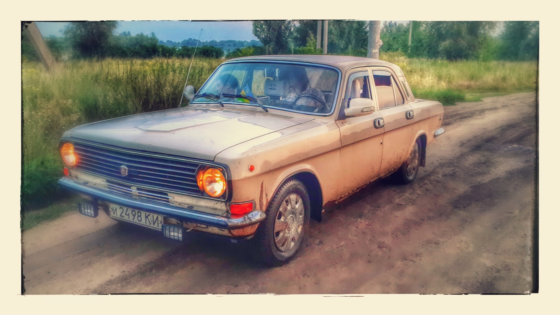

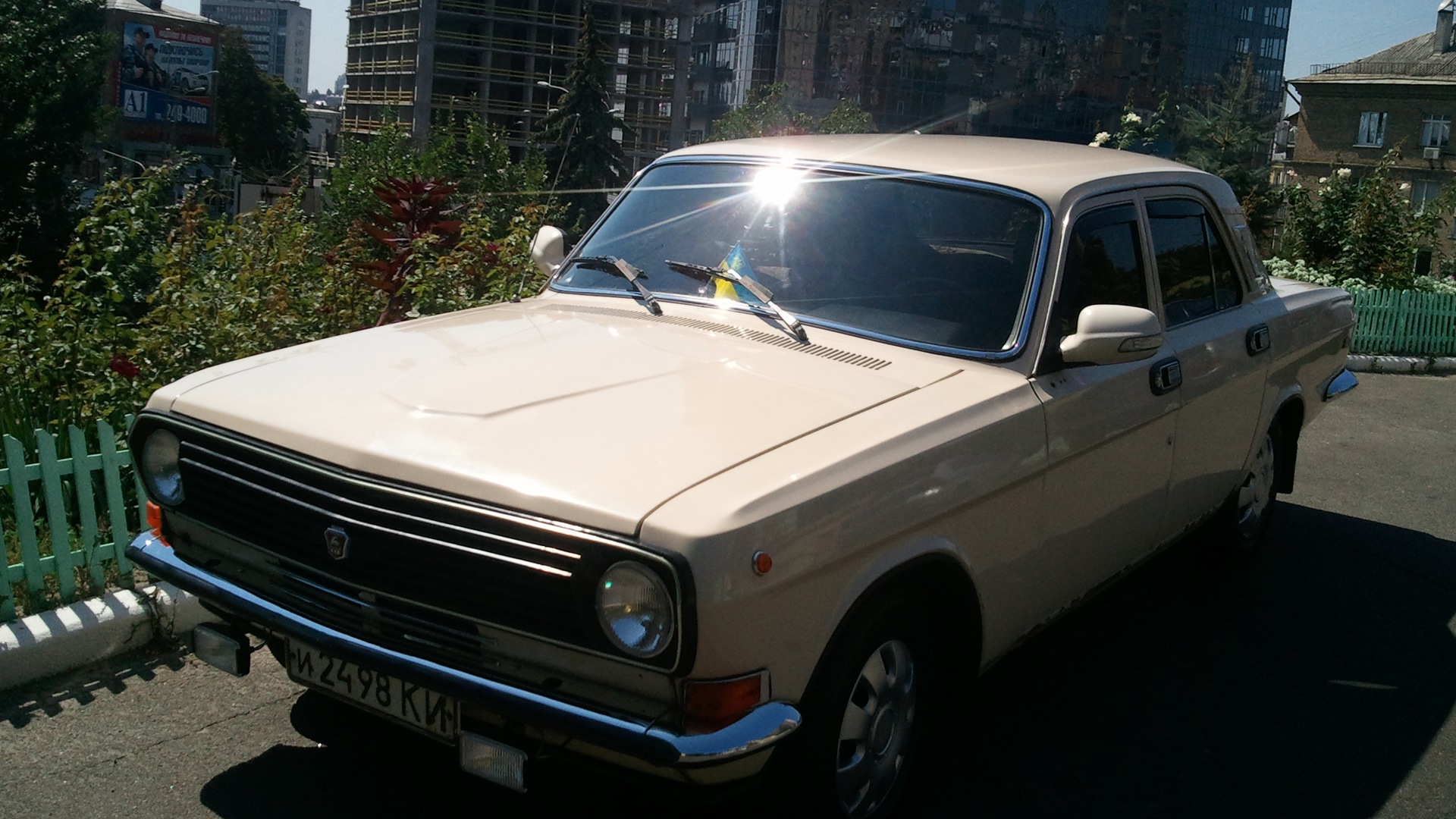

Технических усовершенствований никаких нету, разве что подкрылки поставил, и ресоры поменял на 6ти листовые. Выхлопная новая с резонатором.Заменены высоковольтные провода.
Зеркала от 105й волги с полным фаршем.
Заменен карб 126гм на ДААЗ 4178+ сухой воздушный фильтр.
Доставлена электро помпа от казельки.
Электро карлсон от 31х волг.
Свечи Brisk
Провода Holla
Новая катушка зажигания
Сцепление LUK
Галогенные лампочки Philips H4
Задние и передние аммо SCT HYDRO TECH масло.
Мотор печки от ланоса :)
2012 год
Сцепление LUK
установка БСЖ с датчиком холла
замена свечей
чистка карбюратора (замена поплавка в камере)
установка масляного переходника на фильтры "ВАЗ" сам фильтр от 406
Установка Эл. бензонасоса
Замена резины на Hankook 205 70R14
Замена масла в 5ст. кпп
Замена масла в ДВС.
Установлена оптика wesem H4
Заменены тормозные все тормозные колодки.
Под рулевые переключатели газ 3110
пробег 64тыс. полёт нормальный!
пробег 68 250 км.
Замена задних подшипников полу-осей.
поменяны оба подшипника.
пробег 69 870 км.
Замена масла в 5ст. кпп.
пробег 70 500км.
Замена всех подушек, 2 подушки двигателя и 1 на траверсе.
Спереди стоят ярославские, мягкие, сзади поставил резину за месть пружин.
74 000км.
Масло 15w-40 полу-синтетика
Прокачка тормозной системы, замена торм. жидкости.
Отрегулирован рулевой редуктор.
Редукторный стартер "старвольт"
Установлен контроллер вентилятора охлаждения КМС
заменены передние торм. колодки.
Новая летняя резина.
21.11.15
новая помпа.
