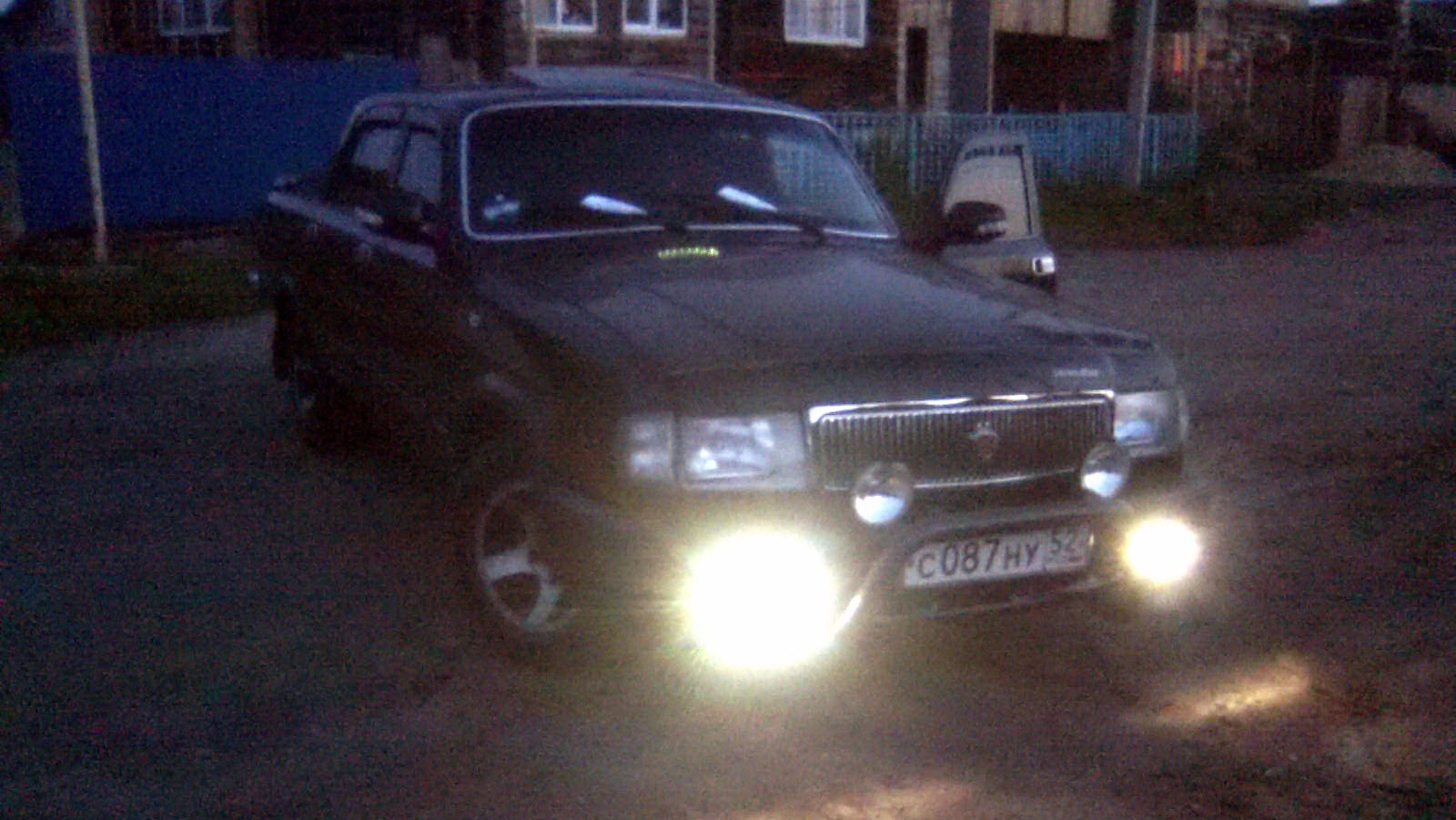

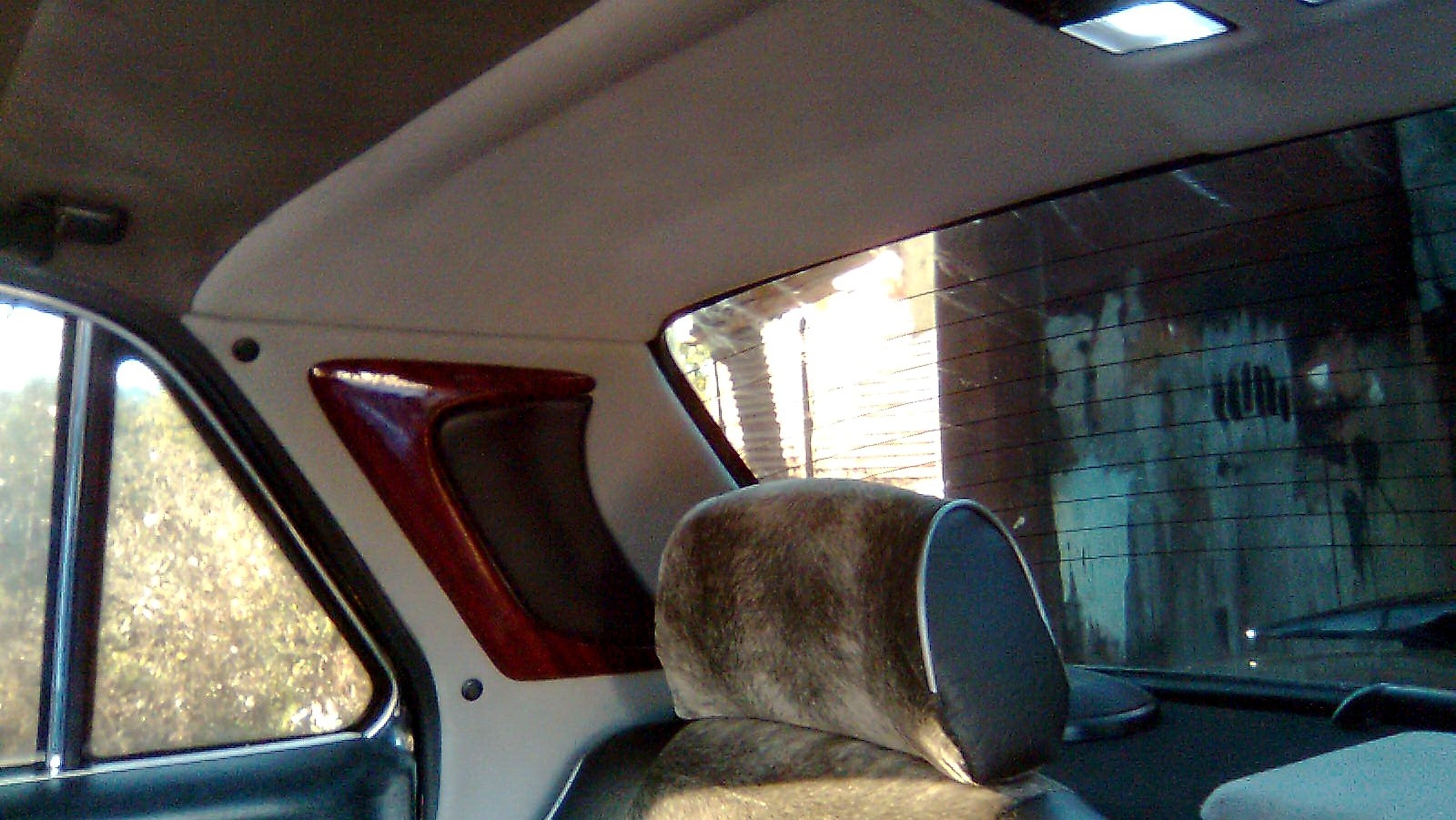

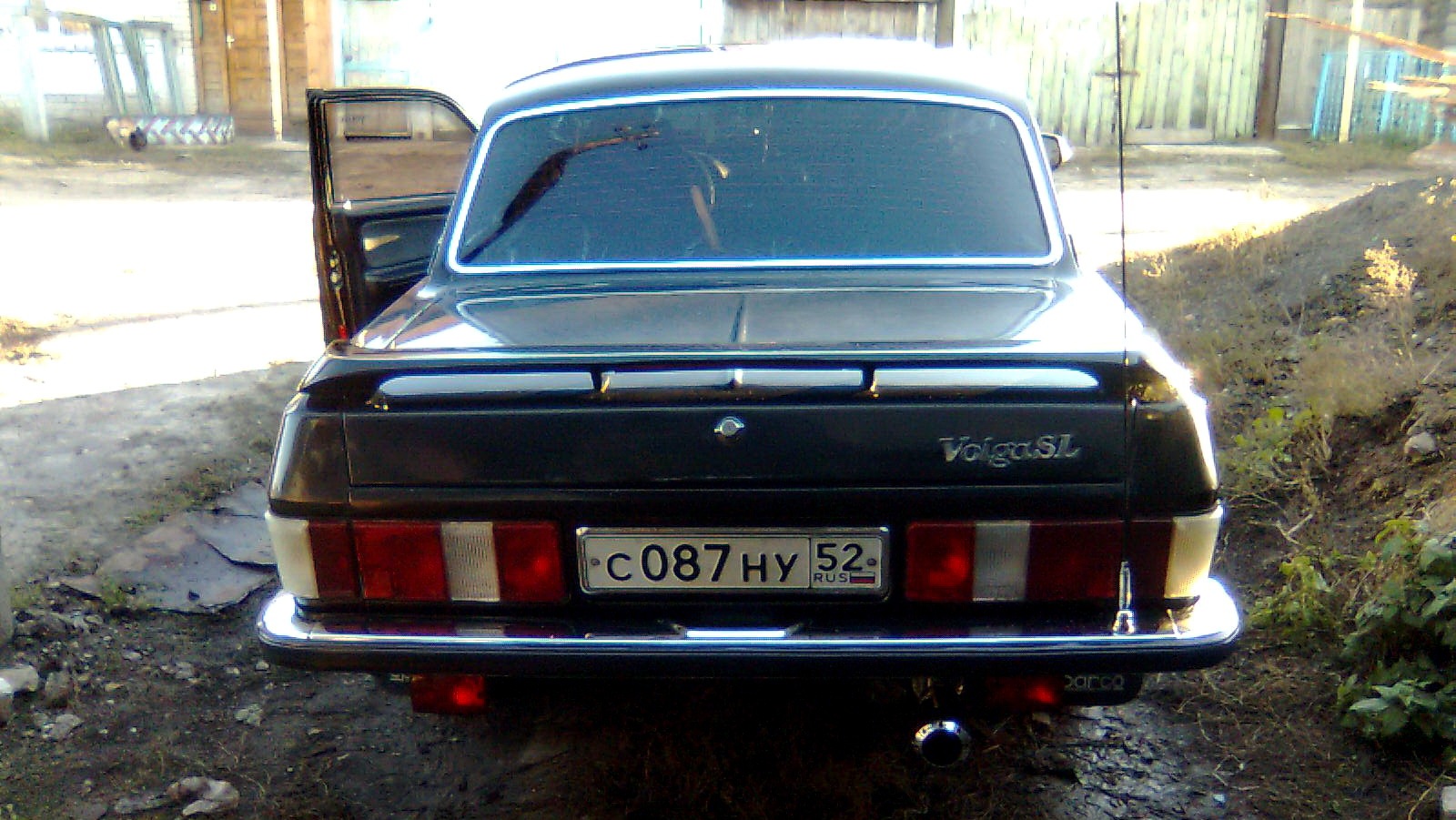

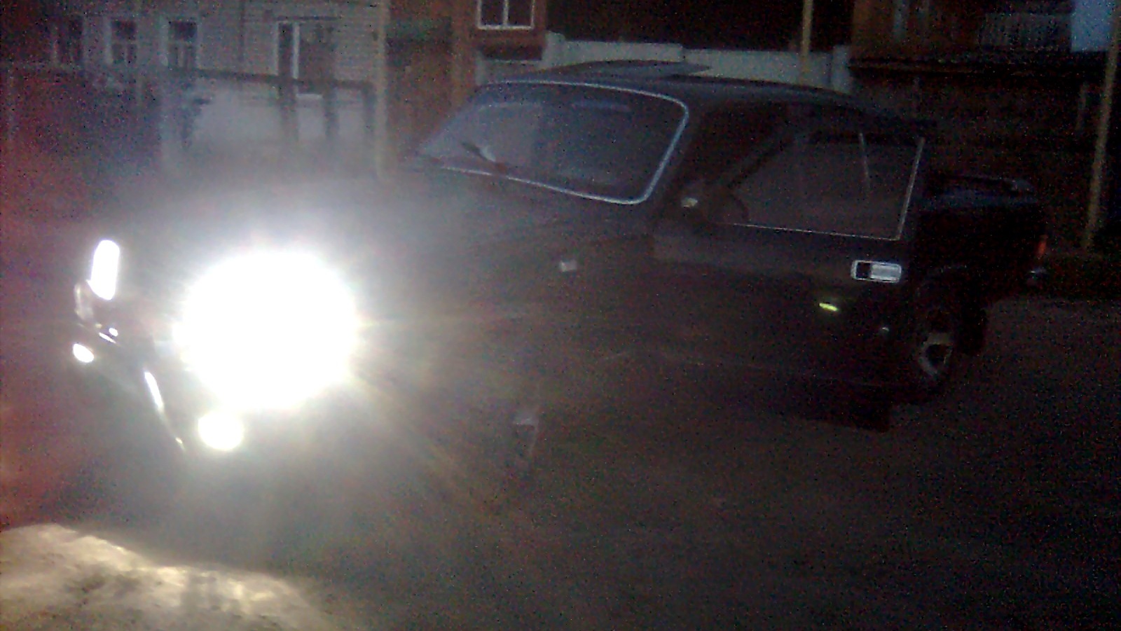

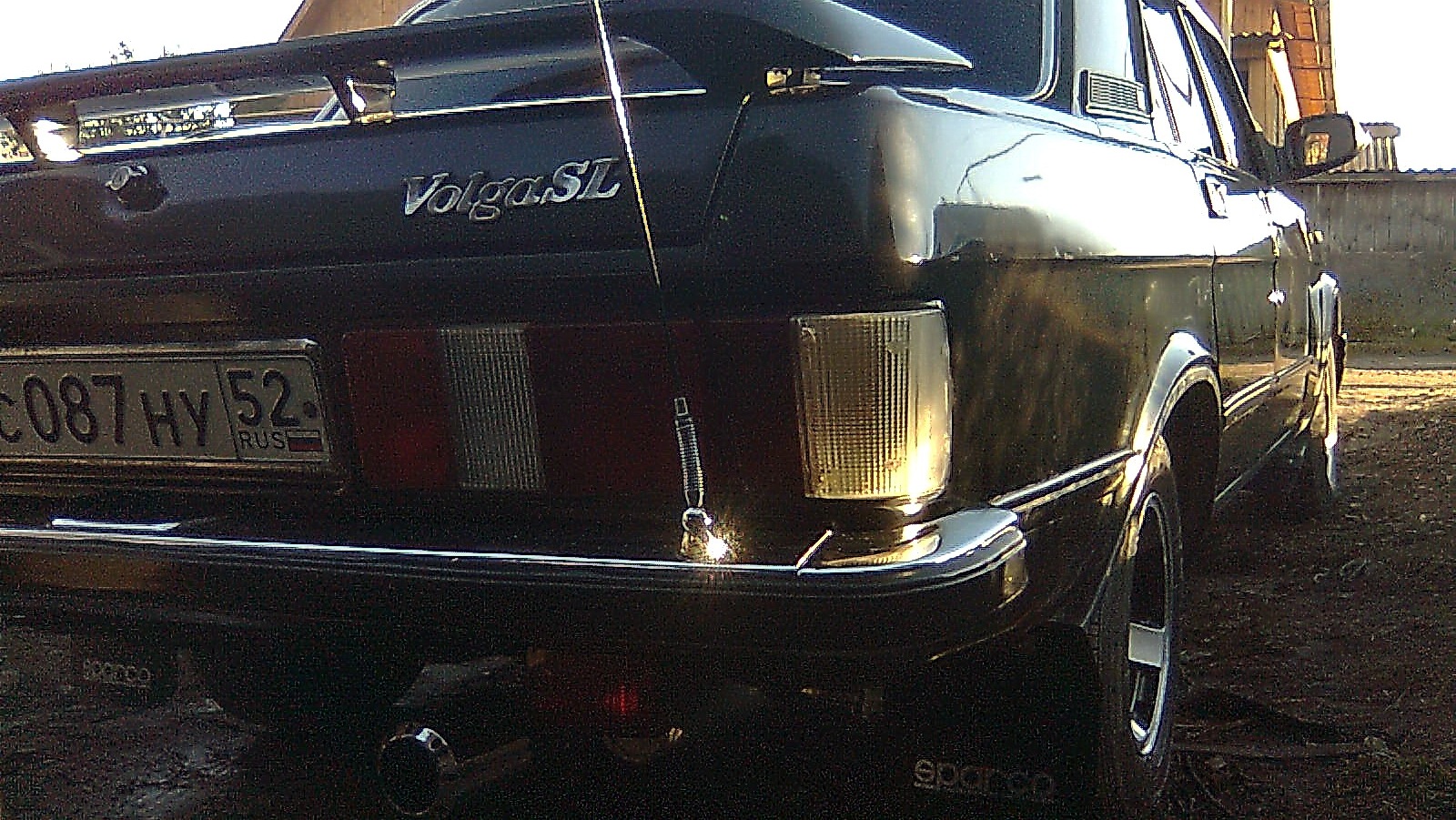

Волга… Волга) Моя бывшая на данный момент машина, была у меня 6 лет. При покупке на машине была установлена подвеска и мост от 3102, коробка 5-ти ступка. Двигатель ЗМЗ — 402.1.Так же приятно удивило, что стояли литые "14 диски от чайки, 4 эл. стеклоподъемника и люк от газели, который в последствии был заменен на импортный итальянский) Машина была с родным салоном, который тоже потом был сменен на салон от 3110. При переходе на 3110 была просто куча нюансов начиная с замены проводки и проделки дополнительных крепежных отверстий и установки дополнительных кузовных элементов (ручника, консоли и т.д.) Так в последствии был установлен медных радиатор отопления + дополнительная помпа от газели (вот только тогда стало в салоне тепло). Так же был проклеен весь салон вибропласт + сплен), крышки багажника и капота. Была установлена магнитола и 4 динамика Pioneer + усилитель и сабвуфер JBL., сигнализация с обратной связью A.P.S., би-ксенон Sho-me 6000k. Так же был сделан кап. ремонт двигателя (установлены 100 поршня) коробки и подвески. На машину было потрачено много сил и времени.
