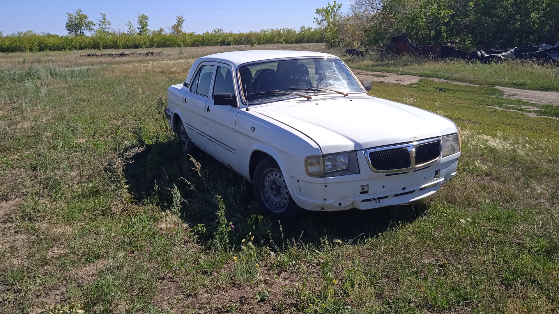

Эта машина досталась мне от дедушки, почившего в 2014 году.

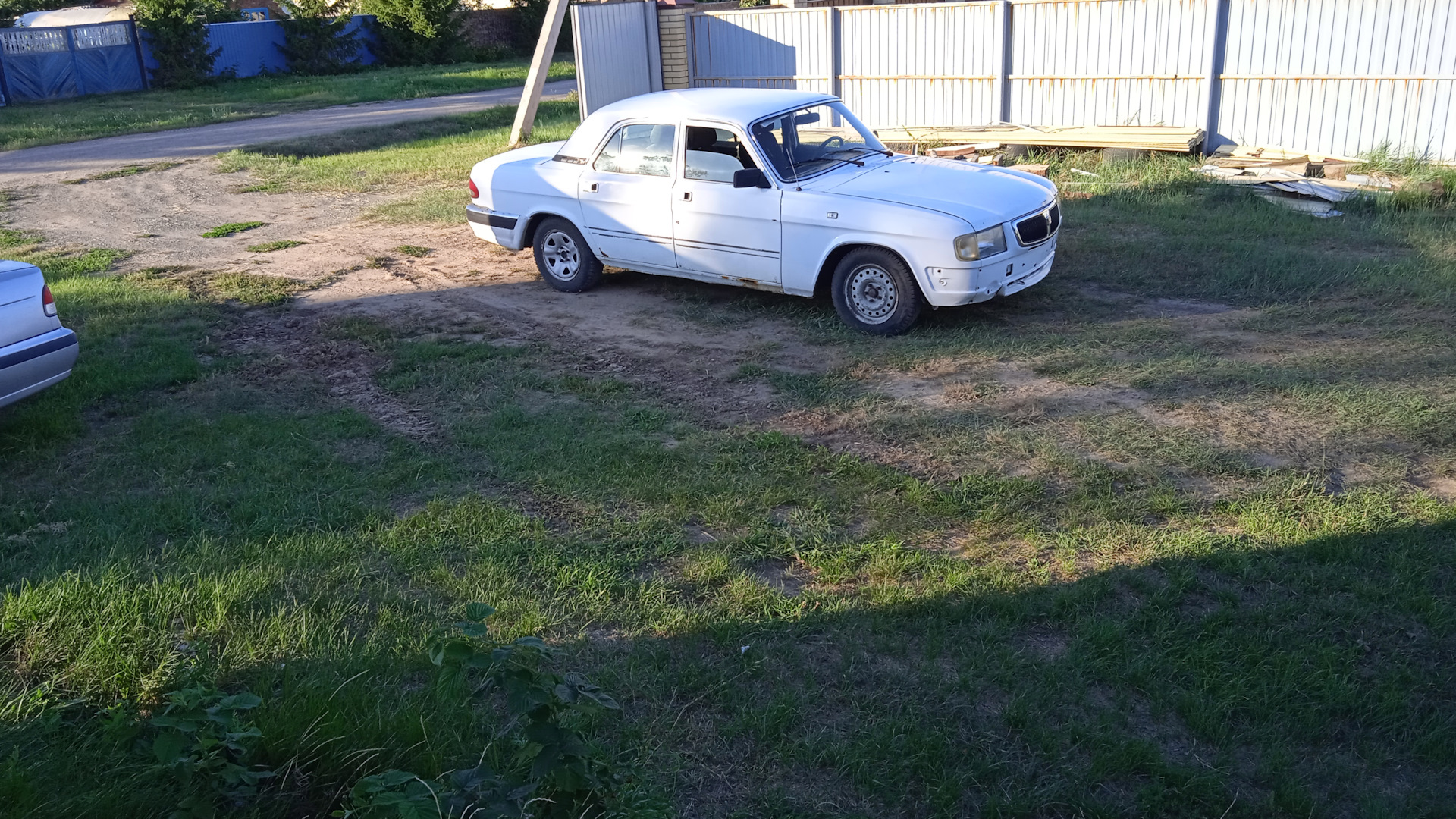

Смотреть на то как машина, связанная с воспоминаниями из моего детства, просто стоит и врастает в землю я не мог, она стояла 8 лет на ферме, также доставшейся нам в наследство как и эта машина)) 2 года назад я взялся за еë восстановоение, поставить на ход еë было совсем несложно, хватило аккумулятора и бензина))))).
Поначалу все казалось бы довольно печально — двигатель троил, в свечных колодцах через задубевшие резинки протекало масло. Дыры в порогах и гнилые двери, но сдаваться я не планировал)))). с троением оказалось вполне реально справиться — притëр клапана, устранил все подсосы на впуске, проверил топливную систему (форсунки и рампа оказались на удивление чистыми, поменял только шланги), на цилиндрах сохранился хон (пробег всего 200к), давление масла на горячую было 2-3 очка, что для 406 мотора уже шик и блеск. Сейчас в планах полная химчистка салона, замена порогов, ремонт/замена дверей, окрас, полный ремонт ходовой.
