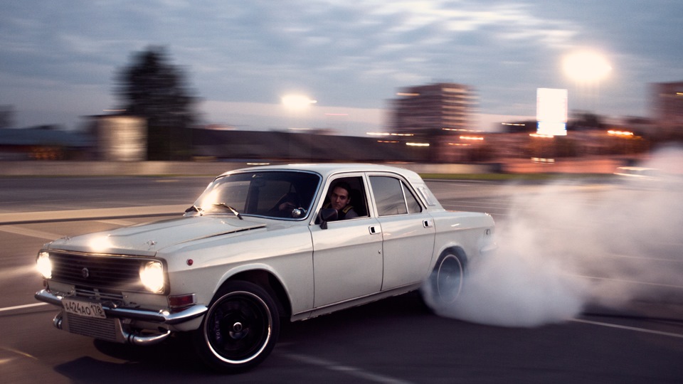

ГАЗ 24 1989, двигатель бензиновый 2.5 л, 407 л. с., задний привод, автоматическая коробка передач — отзыв владельца

- Двигатель 2.5 бензиновый, 407 л. с.
- Задний привод

Простите за нескромный вопрос, укосины целы?
А что им будет
Не у всех получается без переварки/ проварки установить яп. мотор. Поэтому интересуюсь что делали с этим узлом. Проваривали?
ничего
Спасибо. И последний вопрос. Сначала поставили радиатор от МБ 123 кузов. и китайский вентилятор. А потом на что поменяли? Просто хватает ли пиленого радиатора от обычной машины, и что стоят за вентиляторы?
переваренный от тойота дюна, а так всем ставлю от тойота целика 205
А вентиляторы?
