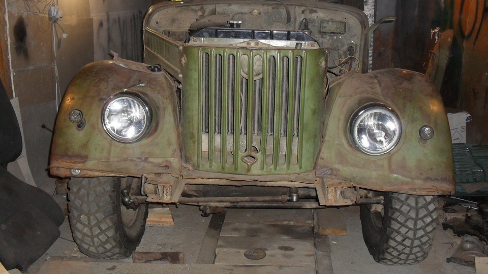

Ну вот купил я с другом Газ-69 под востановление и пределывание:) Взяли ее с учетом того что будем ездить на нем на рыбалку охоту, и на отдых куда на седанах с обвесом не пройдешь:) Состояние конечно у него не АЙС Ржавчины много но кое что уже убрали сделали новый пол из нового металла, подготавливаем его на установку Японского Дизельного мотора, т.е. сейчас нам надо его зарегистрировать, как он есть а потом вносить изменения. Дизель будет стоять от Исузу Бигхорн старого года Модель двигателя С-223 2,2литра не турбо + к нему механическая коробка передач, с механической раздаткой! Резина стоит от тогоже джипа резина 31 на 15литье, подвеску уже всю перестресли хотя подвеска у него супер 4 рессоры и 4 амортизатора:) Морда останеться газовская, будет вварено передняя часть от тогоже Бигхорна а именно крыша двери и лобовое стекло и получится Он у нас пикапом:) С здати будет установлена хромированные дуги от Тойоты Сурф, салон от японца! Мосты будут ЛСД, а точнне буду прикуплены чашки БТРовские и буду они стоять как спереди в мосте так и с зади!

Грандиозные планы!Буду следить за проектом!
Давно меня не было и машиной не сильно занимались времени не хватало но кое что уже сделали скоро выложу несколько фото отчетов
