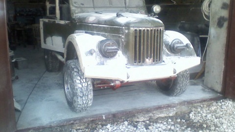

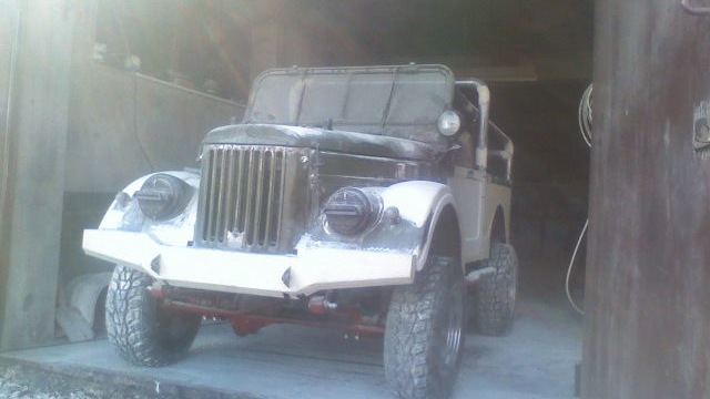

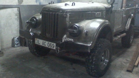

Mашинка куплена в 2011 году и cразу на сервис на далнеишую модернизатсию и реставрирование, всео било розобрано и пригатовили веси price лист
рама газ 69
ходовка уаз 469
трансмисиа мercedes ом 605 механика 5 ск раздатка газ 69
Дригатели меrcedes Ом 605 2,5 дизел
ГУР НИва
Калиоса Сузуки Витара
Резина Yokohama Оффроуд
Дисковие тормоза
Глушители Ultra Cobra
Сидение Меrcedes щ124
Ну и вот 4то полу4илоси :))

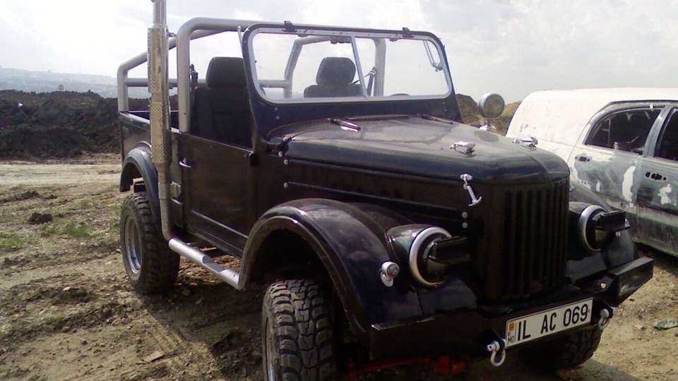

Каркас безопасности:)

здраствуи андреи…труба на 57 зделана из кусо4иков как лего и потом сварена каркас собран так что в местах соединении в шов всунуты крестики из проволки 3мм какби не прилегает труба плотно …а делаетза зазор для того 4тоб когда вариш труба завариласи хорошо и изнутри и снаружи ина4е треснет
Подскажите пожалуйста какой диаметр трубы каркаса безопасности?

покажи пожалуйста фотки глушителя по подробнее!

zdздраствуи …спосибо стараиуси да и нет ни4его сложного коробка роданая мерседес 4ерез раздатку газ 69 ну и всео:)) шас делаю уаз ставлю автомат скоро будет обновление:)
