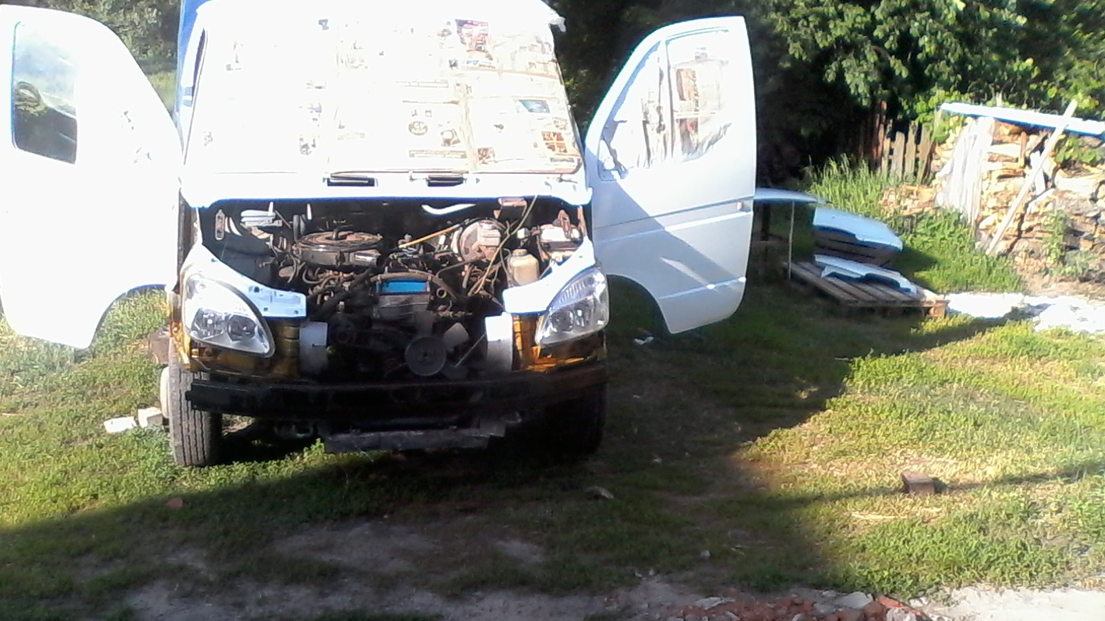

До этого 2015 года практически не ломалась.Почти 300 тысяч за бортом.Время пришло уделить ей внимание, заменил мотор и покрасил.Теперь опять дою!
В процессе эксплуатации производилось вмешательство в конструкцию в виде установки ГУРа ZF от бизнеса-стало лучше!
Электро-стеклоподъемники и электоподогрев двигателя небходимое облегчение моей жизни.Стоит газ, без него доится не так хорошо.В остальном все штатное.Работает как лошадь!Не знаю что б без нее делал, наверное лежал бы на диване и был бы счастлив:)

Привет купил комплект зф гур что меня ждет по переделкам
Рулевой вал у zf другой.Нужно или менять рулевую колонку или, как сделал я, отрезать от вала верх и приварить часть старого вала, которая вставляется в колонку.Часть старого вала у меня была обточена на токарном станке с натягом в десятку вставлена и приварена.Жаль Фотки не сохранились, наглядно бы показал.В остальном просто монтаж.

Подпись и пожелание удачи! По фото не ясно, какой ДВС с карбом?
Да карб.С инжектором заморачиваться некогда, семья кушать хочет:)
Карб тоже неплохо, а двигатель 402 или 406? Судя по объему — 406.
В первую очередь была интересна как донор!Я так то Волги не очень…Но выбирая капиталку или Волгу за 25 тыр.-выбрал Волгу:)
