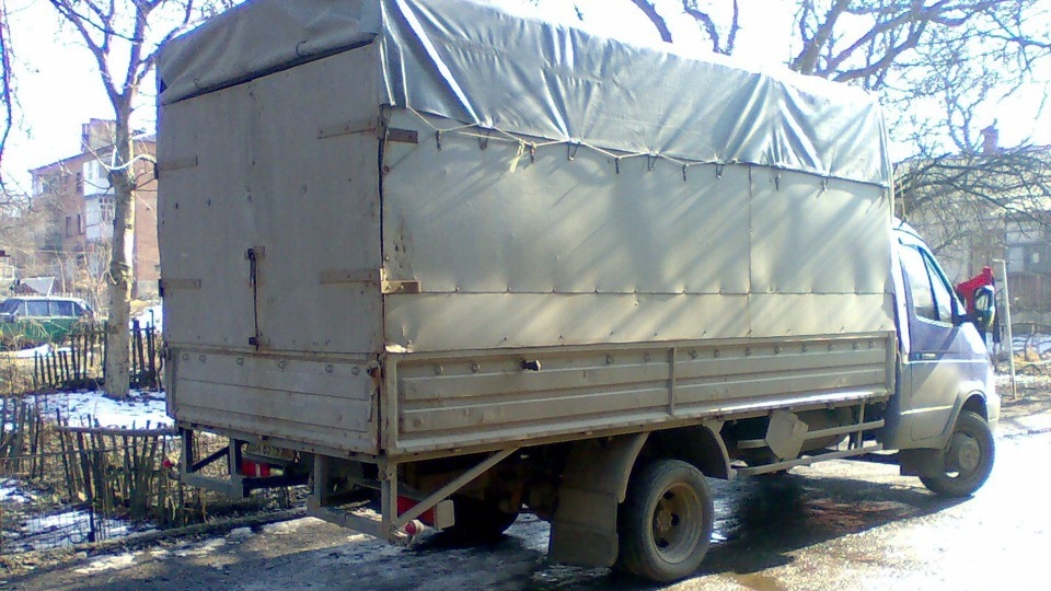

История этой машинки началась в Нижнем Новгороде, где на конвеере ее построили и она своим ходом выехала за ворота завода! После этого ее ждала небольшая модернизация, а именно удлинение рамы, кузова с бортами, подвесной карданной передачи с промежуточной опорой (кстати ужасно болезненный элемент), тормозной системы и электросистемы! Рама удлинялась в России, а поэтому имеет несколько другую схему наращивания, чем это делали в Украине. Во-первых, рама удлинялась при помощи 2ух кусков, а не одного, как у нас. И во-вторых, врезающиеся куски крепились к основной раме не болтами, как это делают у нас, а заклепками! После ее ждала долгая перегонка своим ходом в Кировоград и недолгий простой на площадке АИСа.

Дальше с машиной начались кардинальные изменения и усовершенствования! В первую очередь была установлена итальянское ГБО и баллон на 90 литров! Также были подняты борта до уровня 2 метров от пола кузова! А так как отец планировал, что будет перевозить и объемные грузы, и грузы, которые загружаются только краном или кран-балкой, то крыша была сделана легкой и имеет ход вверх до +50 см! В итоге максимальный объем кузова составил около 20 куб.м. А это, согласитесь, не мало!
