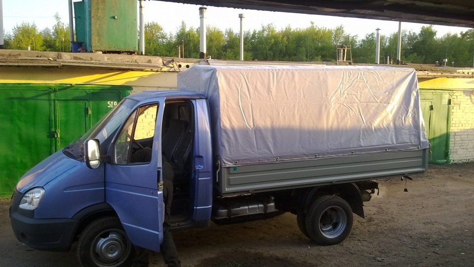

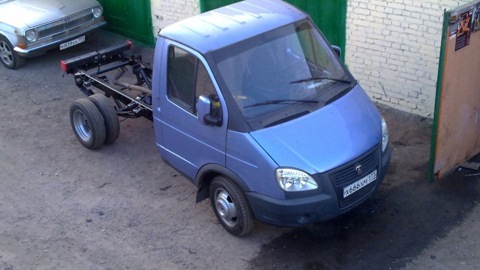

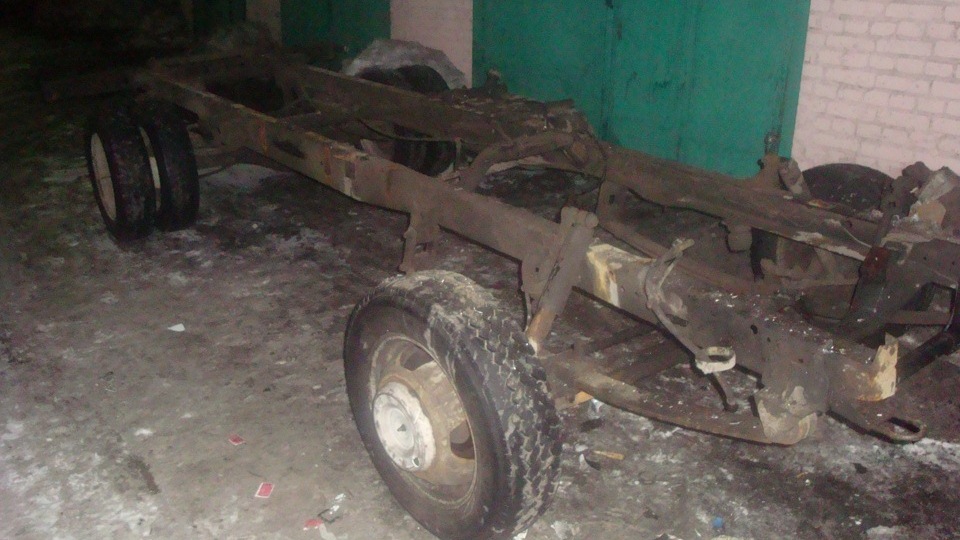

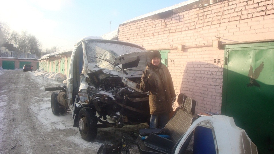

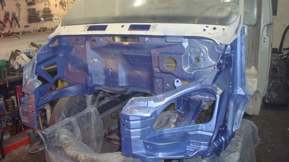

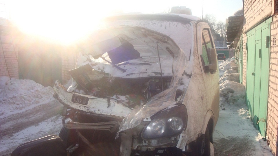

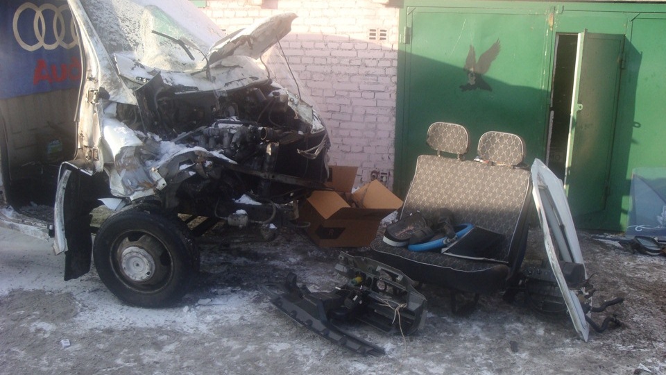

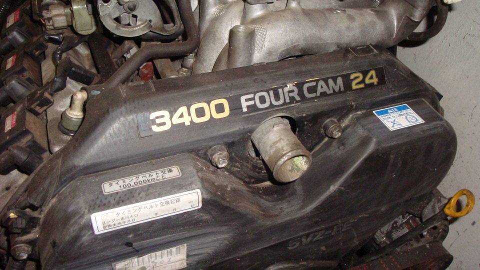

Встала острая необходимость покупки Газели как для собственных нужд, так и по большей степени для брата, для работы. Новые Газели сейчас денег стоят вагон, почти полмиллиона, б/у брать более менее свежую тыщ за 300 тоже не вариант… и вот решили что оптимальнее построить Газель самому. Купили донора, битую Газель 2005г.в. за 50тысяч рублей без бутки, рама, подвеска, мосты, мотор, кпп живые. Будем строить!
Планы постройки:

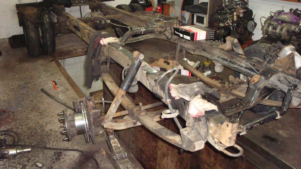

1). Полная разборка, шкурка, покраска, антикор рамы. Проверка геометрии рамы, правка при необходимости.
2). Полная переборка мостов, рессор, тормозов.
3). Усиление тормозной системы, перфорированные диски, колодки Лукас с Ровера, Вакумник Ниссан с ГТЦ.

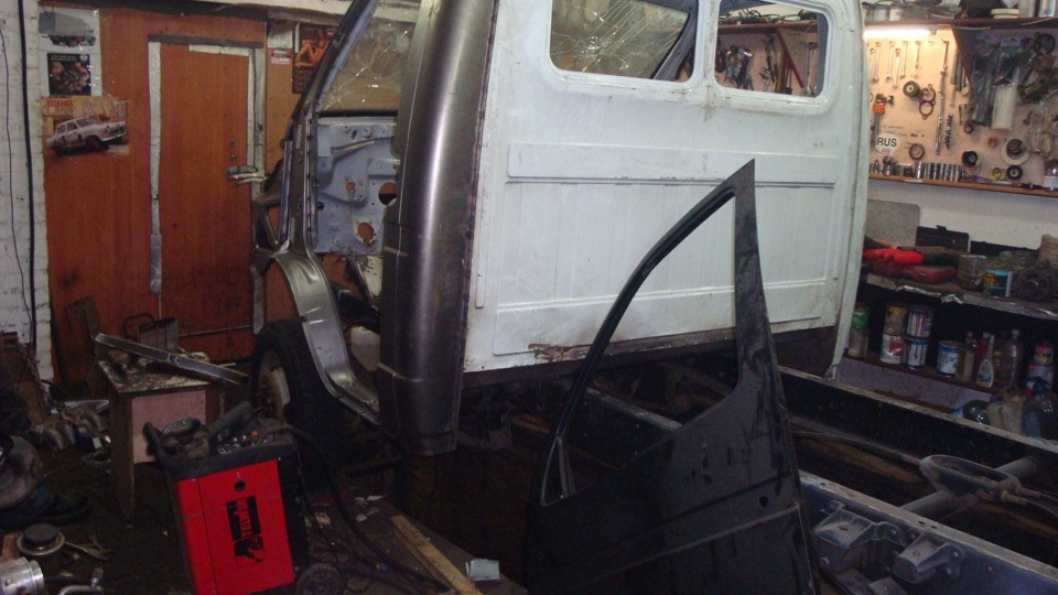

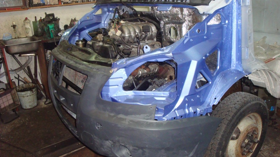

4). Замена кабины (старая умерла в ДТП), качественная покраска, качественная шумоизоляция, качественный антикор.
5). Установка двигателя от Тоеты Ланд Круизер Прадо 5vz-fe в сборе с АКПП.
6). Установка новых бортов с каркасом и тентом.
7). Установка самоблокирующегося дифференциала НИРФИ с Нижнего Новгорода, т.к. с АКПП иначе зимой будет плохо.
8). Регистрация переделок в НАМИ и ГИБДД.
9). Установка Мультимедии.
10). Установка ГБО.
11). Установка гидро-усилителя руля АДС.
12). и другие полезные ништяки!
Вроде все, далее см. в бортовом журнале.
Примерный бюджет за все про все 200-230тысяч рублей.
Т.е. за эти деньги получится новый автомобиль, который по своим харакеристикам превосходит новую заводскую Газель за полмиллиона!

Василий здравствуйте, подскажите у меня двс 5vz хочу поставить радиатор от крузака. Подскажи какой винт поставить чтоб было меньше переделок. Вязко муфту хочу выбросить. Причина установки большого радиатора и винта. Лопнула головка в среднем целиндре между впуском и выпуском. Стоит радиатор газель и вязко муфта. Зарание спасибо

Двигатель такой i-a.d-cd.net/7bda539s-960.jpg

Приветствую, подскажите, что если кардан не воткнут в акпп на 5 см, чем это черевато ?
Привет. откуда замеряете 5 см не понятно, не видя ничего не могу сказать
К примеру если кардан воткнуть в акпп до упора это получается ноль, но ведь его еще нужно скрепить с задним мостом, а он не достаёт до моста, замерив рулеткой он не достаёт 4.5 см.пододвигаю кардан к мосту и все встает на место, но при этом вылазит из акпп на те же 4.5 см.так вот, чем это черевато, какие последствия могут быть ?
Плохой пример т.к. кардан должен изготавливаться по месту. Большой вылет грозит выходом из строя втулки хвостовика
