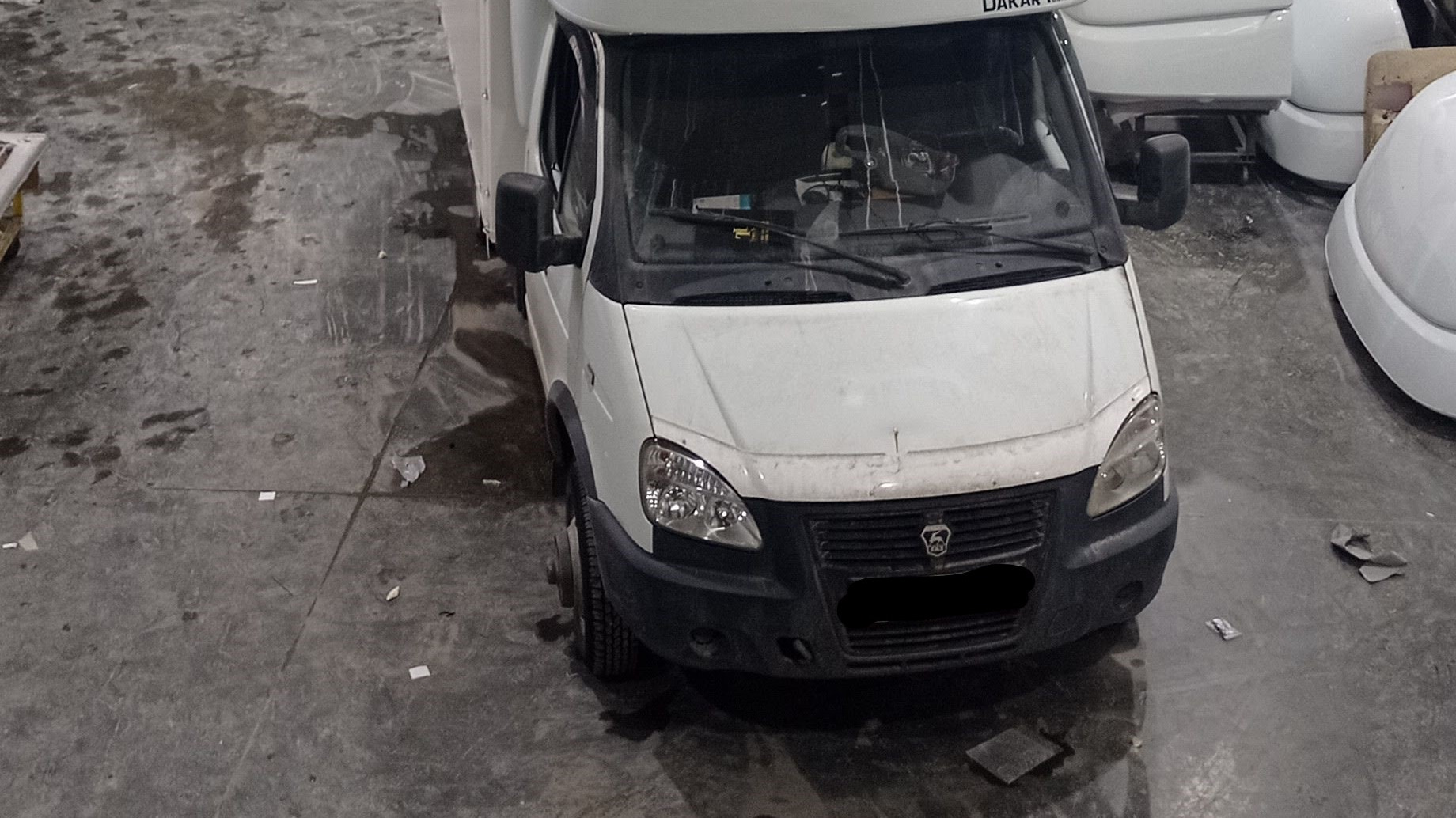

Угнали ГАЗель Гараж54 Спустя две недели после покупки, была угнана со двора.

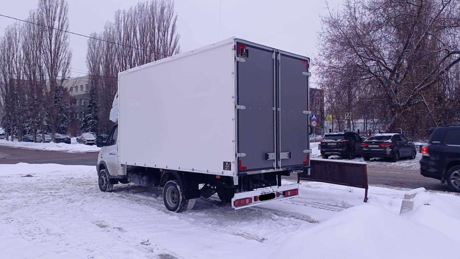

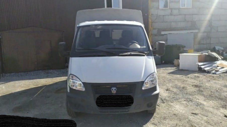

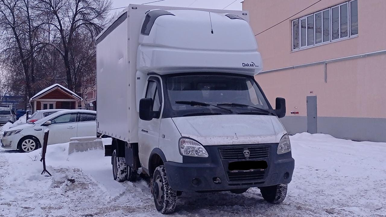

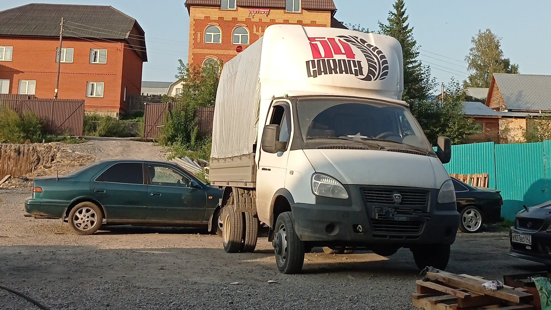

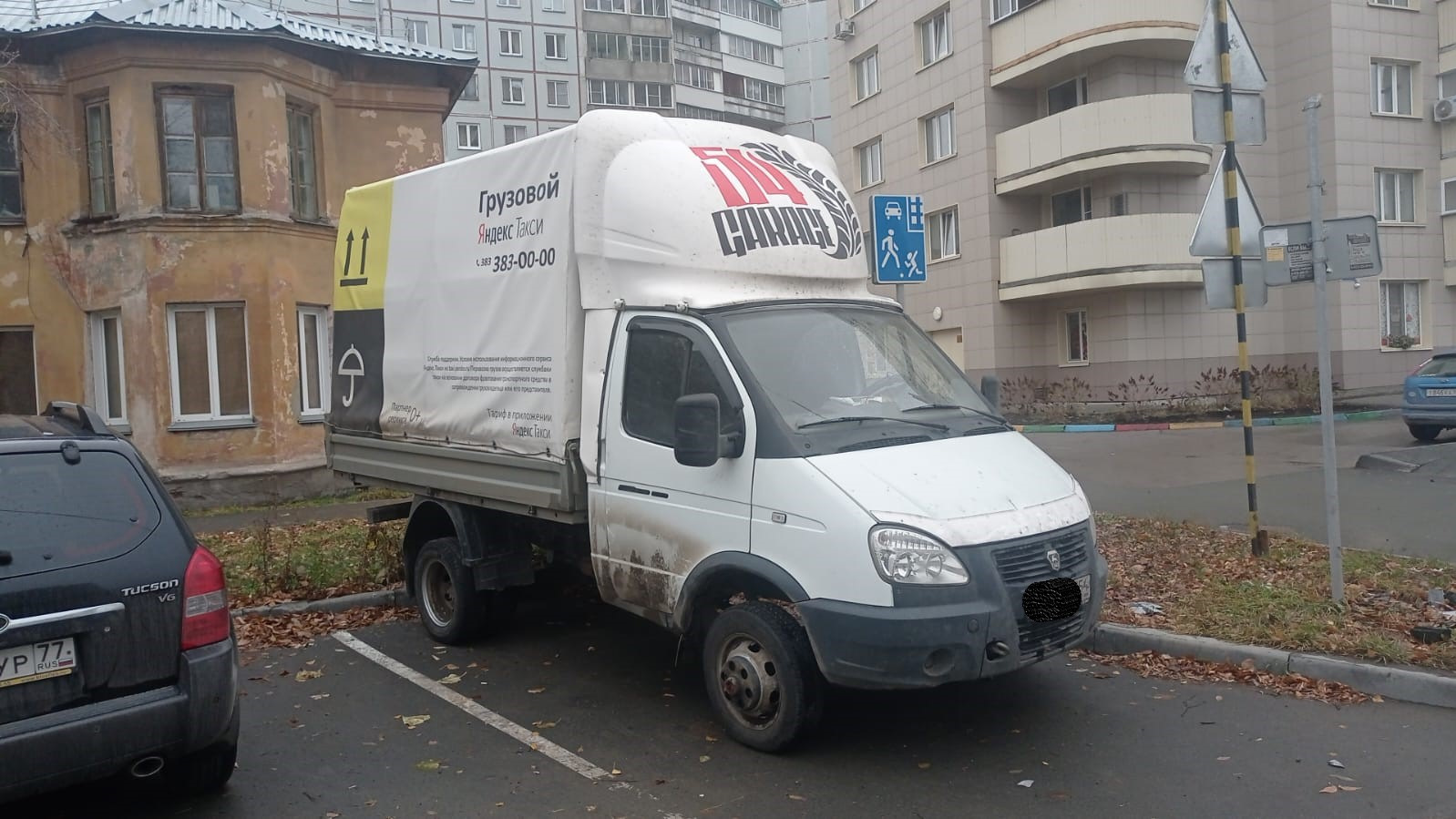

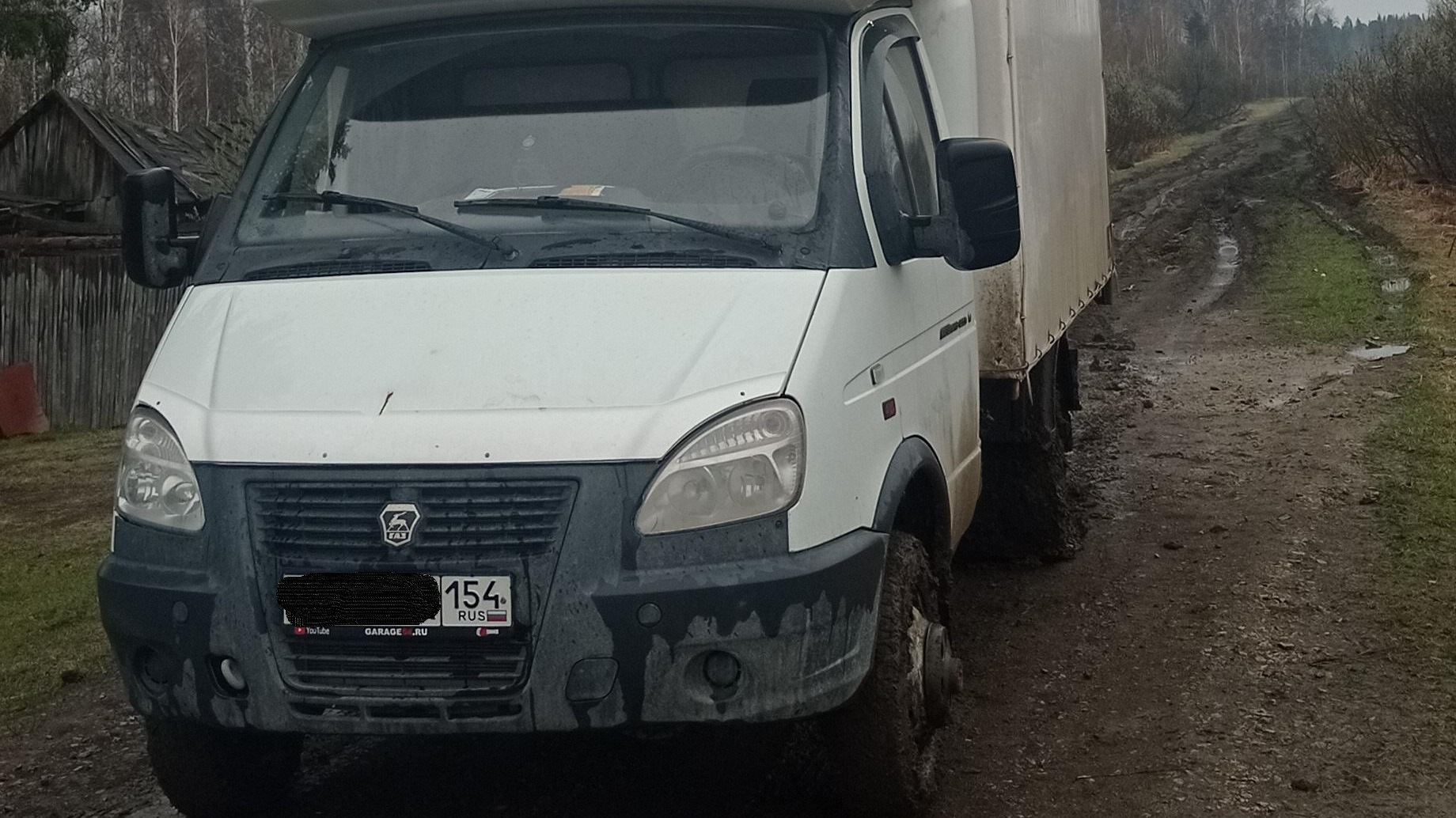

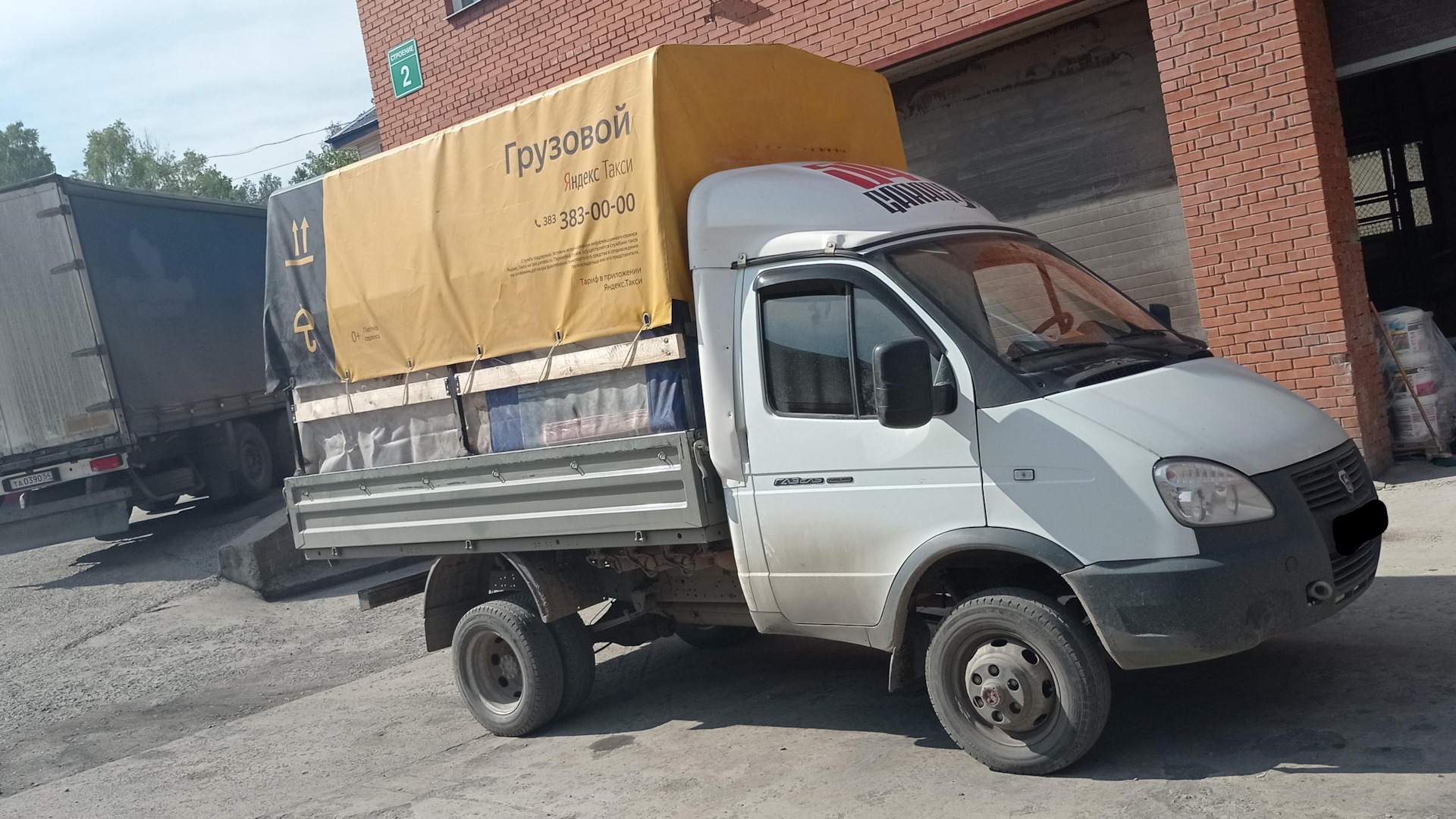

ГАЗ ГАЗель Бизнес 33027 полный привод 4X4; ДВС Evotech 2.7 перешит на Евро 2 под ГБО (Метан не завод).
Европлатформа 8 паллет (горячекатанный швеллер), растентовка верх(антилёд) + правый бок(на трещётке). Спальник от Dakar ABRI.

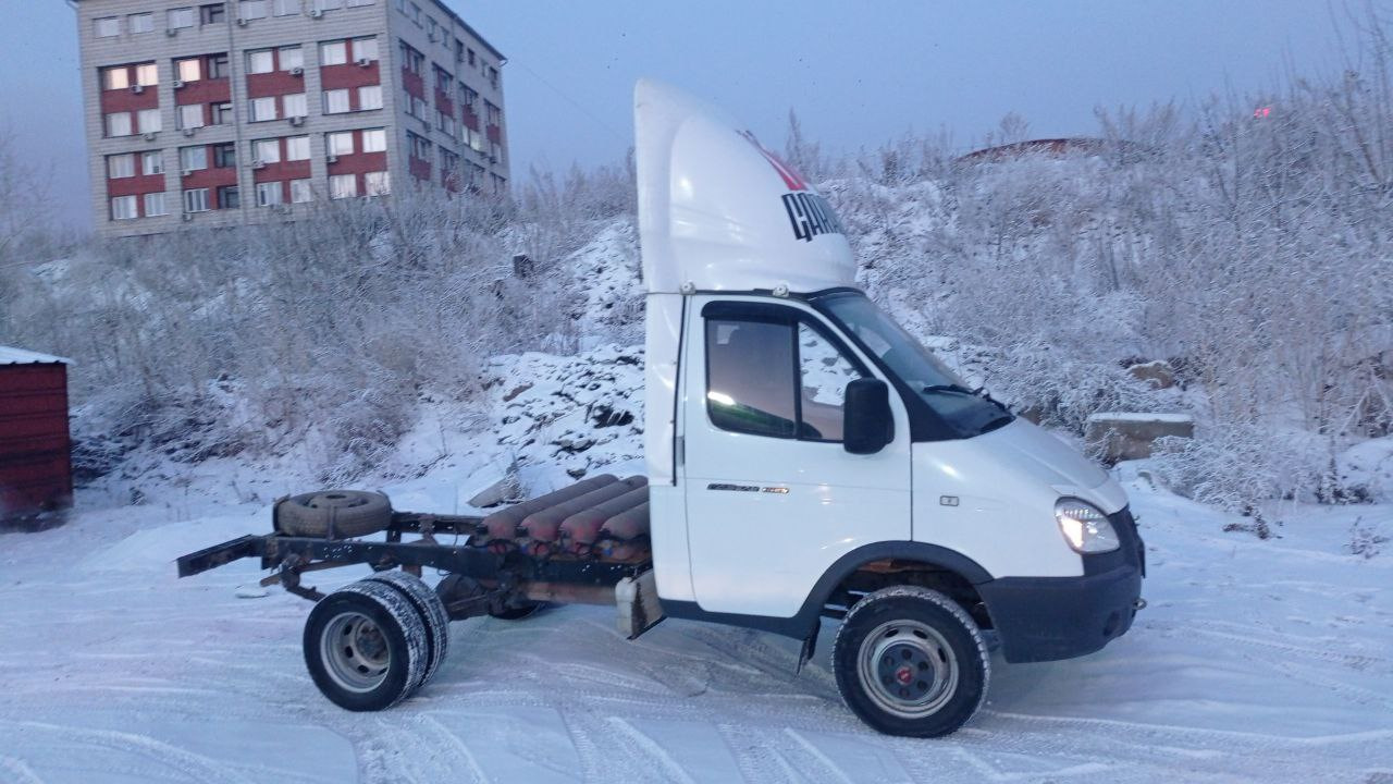

Бинар + Планар дизель. Пневмодовеска от ARIDE (3-ёх контурная). Удлиннение и уселение рамы вставками. Кронштейн под запаску. Задний брус под фонари.
Инструментальный яшик.
РК от ГАЗ 66. Передний мост на хабах, карданы на крестовинах, редукторы в мостах 8/41(тяговые).
МКПП 711.680 от Mersedes Sprinter через переходную плиту.
Водительское пневмосиденье от Камаза, за место пассажирского сиденья спальный диван.
