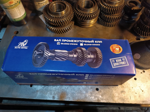

# 06.4. МКПП по дешману. Упираемся и шарим по дну дальше. Промвал, шестерни 1 и 2
Всем привет! Кратенько отписываюсь, чего купил и попробовал. Ничего не собирал, т.к. совсем нет времени. Т.к. решил поменять шестерню первой передачи вторичного вала — купил в прошлом выпуске под тор…

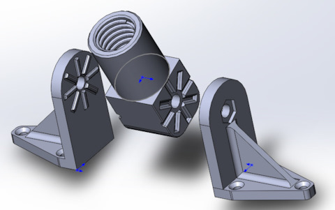

# 05.3. Передний мост. Доп.тема. Центр кулака.Краткий обзор.
Продолжаем неспешно медитировать на конструкцию переднего моста от анжинеров ГАЗа. В предыдущих темах подкинули идейку: а как понять, соосны ли посадочное отверстие в поворотном кулаке с отверстием с…
— Всяко разно текущая рутина
Всем респект! Чет много времени прошло — ничего не писал. Черкану пару строчек, выложу тройку фоточек, чтобы отметиться. 1. Делал шайбочки капролоновые взамен 207 в передний мост. По эскизу от завсе…

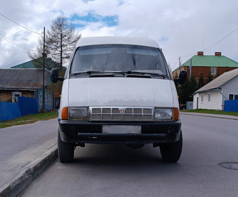

# 02. Начало пути соболиста-газелиста.
Ну собственно драндулет был приобретен. Следующий этап славного пути: доехать до ТО, пройти его и вернуться. Ну и поставить на учет в ГИБДД. Соответственно, чтобы было можно передвигаться было сделан…
# 01. История покупки
Давно для хозяйства присматривал автомобиль (возить всякое относительно большое и тяжелое). Требования были: 1. Фургон 2. Полный привод 3. Бюджет до 300 т.р. 4. Относительно целое по железу. 5. С нор…
