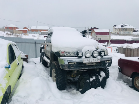

Great Wall Deer 2006, двигатель бензиновый 4.0 л, 238 л. с., полный привод, автоматическая коробка передач
Новый этап в жизни Монстра.
Несколько лет Монстр простоял без движения .Хотя некоторые процессы с ним происходили.Демонтирован гидроусилитель тормоза. Установлен обычный вакуумный усилитель .Также тормоза передние теперь с одни…
Планы на будущее Deer
Пробовал я продать тачку, но что то желающих за два года не нашлось . Олень стоит скучает . Возникли мысли его немного переделать . По максимум восстановить внешний вид .Даже может покрасить каким ли…

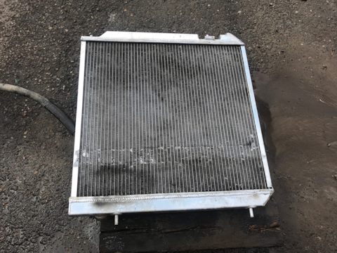

Маленькое ТО .
На Олене я катаюсь редко .Но бывают вылазки в тайгу. В крайней покатушке обнаружилась не рабочая передняя лебедка .Так же забило глиной все радиаторы. ту немного появилось свободного времени и я реши…

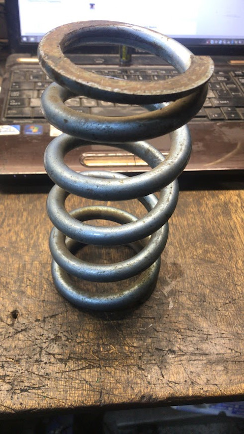

Взбодрить рессоры.
План внедрить пневмо подвеску в Deer пока в работе .Все компоненты на 90% готовы . Но вот одного компонента ;свободного времени пару недель пока нет . Так как рессоры за много лет прилично устали .Ре…

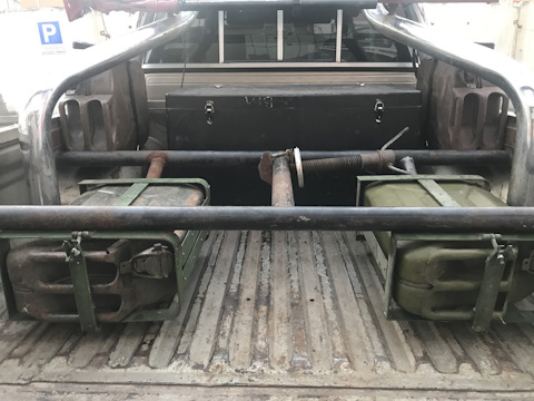

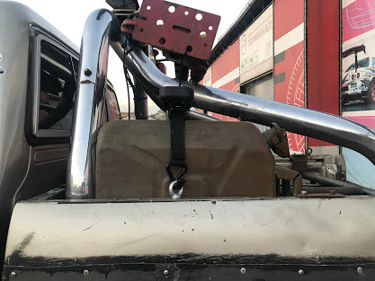

Запас топлива в дорогу.
Что делать когда на автомобиль маленький топливный бак и большой мотор . Вариант первый сделать новый большой топливный бак (пока в списке желаний) Вариант второй :дополнительные емкости под топливо.…

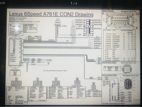

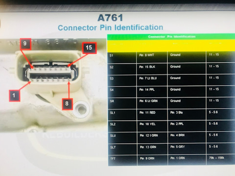

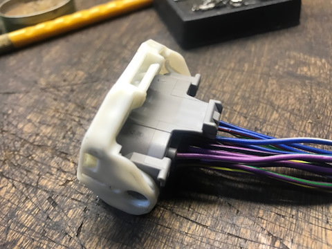

АКПП A761E компьютер управления .

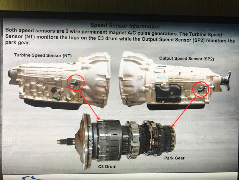

И так что мы имеем.Девять соленоидов управления, из них 5 с частотным управлением, четыре простых и датчик температуры. Все эти компоненты находятся внутри акпп на гидра блоке .Питание подаётся через…

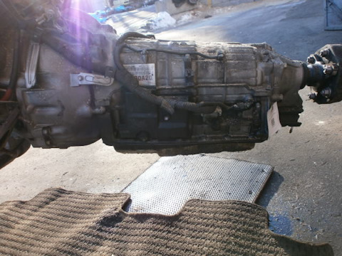

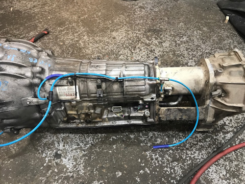

АКПП A761E установка на Great Wall Deer Monster
Появилось немного свободного времени и я решил что уже пора заняться установкой шести ступенчатого автомата. Физические размеры корпуса точно такие же как у коробки А343F Так что проблем с траверс кр…

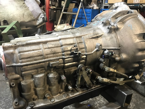

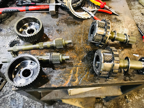

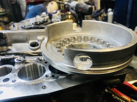

АКПП A761E усиление заднего тормоза .
Посмотрев разные мануалы :обнаружил что кроме разного передаточного ещё и разное количество фрикционов в пакете заднего тормоза . В варианте 761 их 4 штуки а на коробках внедорожников 8 .Не спроста э…

АКПП A761E модификация.
Как я писал раньше ; коробка была подготовлена к монтажу.Но идея с кастомным переходным валом мне не нравилась изначально .К то муже у 761 первая передача 3.2 а у 760 и остальных 3.5 .Вроде бы не бол…

АКПП A761E часть вторая :прибытие.
Прошло некоторое время в поисках и заказе. И вот коробка А761Е у меня.Тут же я её начал потрошить.Совсем разбирать я пока коробку не буду . Как оказалось джиповский поддон коробки А 750 и фильтр отли…

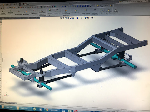

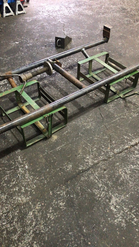

Переход на пневмоход;железяки.

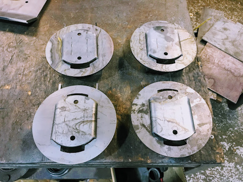

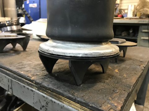

Привет всем.Проект по пневмаподвеске не заброшен Но не все так быстро происходит как хочется.Незаметно год прошёл с начала ращения о её внедрении.Рессоры передние устали совсем, надо или убирать или…
Переход на пневмоход, концепция в картинках.
Дорогие читатели вы не думайте что я забросил работы по перевод Оленя с рессор на пневмо подвеску. Подготовка комплектующих и проектные работы продолжаются.Конечно все происходит не так быстро как хо…

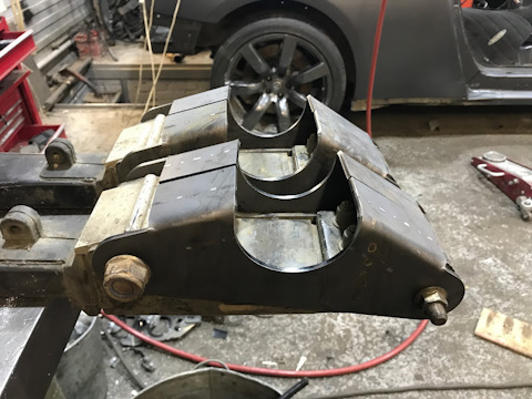

Расширение чулка переднего моста ;тормозилки.

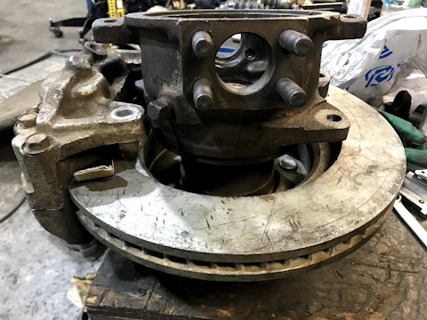

Долго подбирал различные варианты улучшения тормозных свойств авто. Методом примерок выбрал вариант тормозов от тойота прадо 120. Адаптер крепления тормозного суппорта изготовить достаточно просто .…

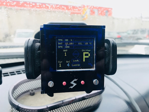

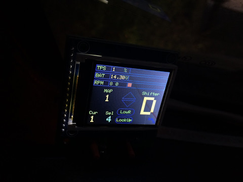

Индикатор работы акпп
На самом деле девайс в пользование больше года. Но оформить его в корпус получилось только сегодня. Индикатор подключается к блоку управления Spitronics Mercury 2 который в свою очередь управляет раб…

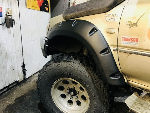

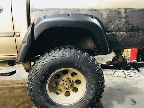

Бушвакеры

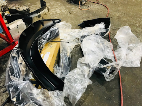

Давненько Олень лешился нормальных расширителей крыльев .Долгое время стояли сделанные из металла .Они гнулись ржавели и в конце концов были безжалостно срезаны.А колёсики большие и торчат за кузов .…

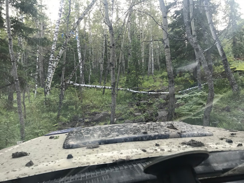

Воскресный вечер.
Выходной сегодня, скучно, решил покататься.Есть у меня по близости лесной массив под названием Чёрная сопка.Очень живописные и красивые места и самое главное рядом.Там я катаюсь уже много лет в разно…
