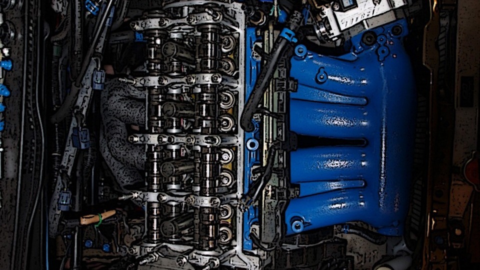

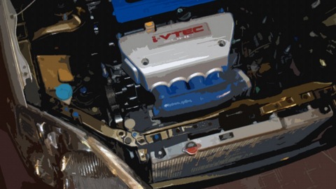

Мотор K20/K24 Hybrid:
— Блок К24А4;
— Коленвал К24 (ход 99мм);
— Вкладыши АCL RACE;
— Шатуны Carillo;
— Поршни СР (87.5мм);
— Cтепень сжатия 12.1;
— Поддон с масл. противоотливами;
— Маслонасос К20А2;
— Водяная помпа от DС5;
— Врезаны масл. форсунки для охлаждения поршней снизу!;
— ГБЦ K20A2 (портинг + радиусные фаски);
— Валы JUN;
— Регулируемые шестерни, выставлено перекрытие;
— Клап. пружины TODA;
— Правый кронштейн крепления (на стандартную подушку от К20);
— Hondata K-Pro в PRC ECU;
— Сцеплене Exedy stage 1;
— Армированная магистраль сцепления Project Mu;
— Главный цилиндр сцепления OMNI;
— Маховик облегченный ACT (3.6кг);

Впуск \ выпуск:
— Впускной коллектор RBC (доработанный под дроссель 74мм);
— Теплоизоляционная прокладка впускного коллектора Hondata;
— Дроссельный узел BDL 74mm;
— Впуск Password JDM;
— Выпуск "перевернутый" 4-2-1 сделанный в U-power на 63мм трубе;
— Термолента ThermoTec черная;
Система охлаждения:
— Датчик включения вентилятора с пониженной темп. включения Mugen;
— Термостат с пониженной температурой открытия Mugen;
— Радиатор увеличенной пропускной способности Mugen;
— Маслокулер с термостатом и переносом масляного фильтра на компонентах GReddy, SFIDA, EARL's ;
— Силиконовые патрубки ОЖ с проставкой под термосенсор GReddy;

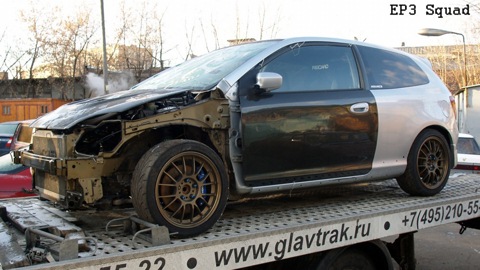

разобрал.
Что ? Как? Зачем? о.О
Реально маньяк, но в хорошем смысле)
