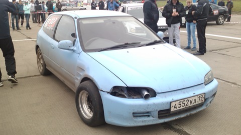

Искал квадрата, ну в смысле цивик в ЕФ кузове. Но это сделать было практически нереально, они уходили как горячие пирожки. Потом стал смотреть в сторону ЕГ хетча, поскольку подвеска нормальная, все можно сделать и тд и тп. Но и то было сделать практически невозможно, либо дорого, либо ушатано сильно-сильно. И вот в один из прекрасных вечеров, я смотрю объявы, ничего нет, обновляю список объявлений, переодически… и вот оно, чудо, появляется. Я сразу же звоню продавцу в Томск, договариваюсь о том, что машину посмотрят на следующий день. Позвонил Александру Ганушу (ака Sash), — спасибо ему большущее! Ребята посмотрели машину на следующий день, все ок — машина немного гниловата, мотор дымит. ну, в общем, нормальное состояние. Тем более на машине стоят диски реплика SSR Type C и седла от Субару ВРХ СТИ. Продавец, Алексей, с машиной мне еще отдал комплект зимних колес на дисках и пакет с оригинальными запчастями — прокладка гбц, сальники и тд и тп… Вообще клево.
Я, долго не думая, перебрал мотор, поставил пм7 поршни с мотора от црх ЗЦ ДОХЦ, предварительно фрезернув поршни у токаря, для расчетной СЖ 13:1
ремонт обошелся мне около 2000 руб — это новые поршневые кольца и новые шатунные вкладыши
Причем, в мотор не лазили до меня, все родное и оригинальное))
итак, что имеем в начале
ЕГ4 МКПП s20 b000
Мотор сток
СЖ 13:1
Колесные диски реплика SSR Type C
подвеска сток
время на 402м в сезоне 2013 14.7 сек (Open stret battle Ачинск)

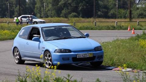

Сезон 2017
Изменения, касаемо ДВС
К24А3
ГБЦ К20А2 портинг от Пузырева
Валы DRAG CARTEL 4.5
Пружинки, тарелки, шайбы SUPERTECH
Клапаны сток
Разрезная шестерня выпуск
Поршни WISECO 87.5 под 14.32 СЖ
Шатуны SKUNK2
Шпильки гбц ARP
Вкладыши ACL RACING +KING RACING
Маслонасос итр K20A
Впуск рессивер SKUNK2 ULTRA + портинг
Дроссельная заслонка 92мм
Выпуск 4-1 K-TUNED
HONDATA K-PRO V2
МКПП с цл7 + сток ЛСД
Форсунки PRECISION 1000CC
Топливный насос WALBRO 400лч
Топливная рейка увеличенного размера
