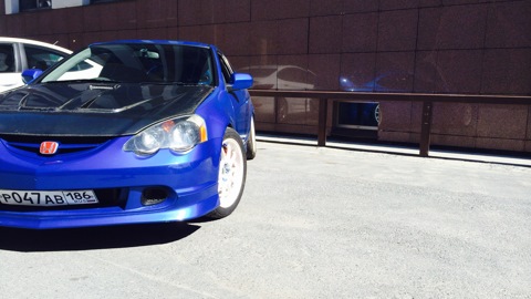

Из проблем на сегодняшний день остаются:
1.Не выставленная морда (требует замены прав. фары и правильная установка бампера)
2. Замятие на правом крыле, нужно вытягивать. (в первую неделю после покраски уже во дворе терануть успели)
3. Передние колеса стоят на разном расстоянии по отношению к крылу, т.е. левое за крыло дальше правого. Подрамник и развал как причины уже исключены.
В планах пока что: устранение всех этих косяков, установка на зиму сток подвески с рестайла и сток капота.

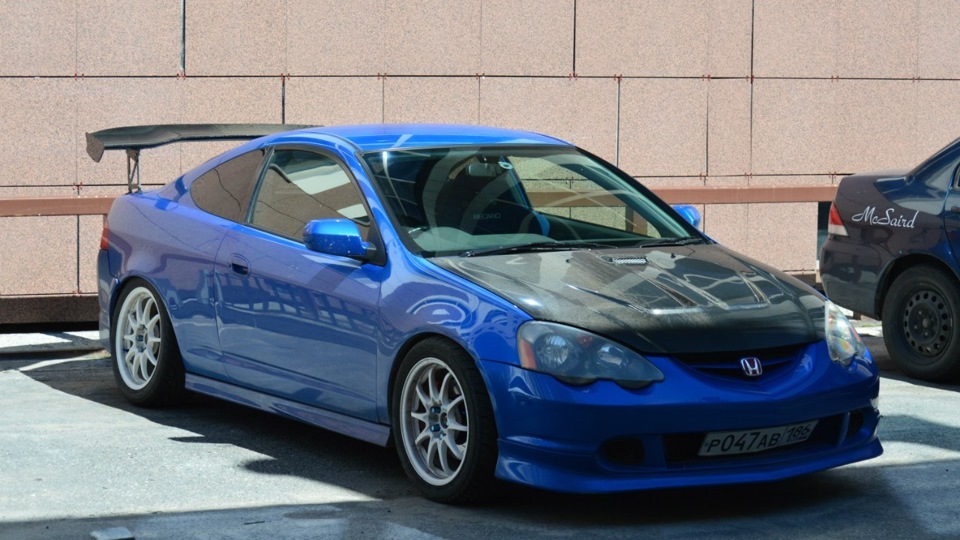

По спекам:
— Подвеска Bilstein B8 Sprint пружины H&R -30
— Карбоновый впуск GruppeM
— Полный выпуск Toda
— Полиуретан в опоры двигателя Energy Suspension
— Передняя распорка J'S RACING
— Задние развальные рычаги G-Power
— Карбоновый капот Seibon
— Карбоновое антикрыло J'S RACING
— Задняя губа Modulo
— Армированные торм.шланги Mugen
— Тормозные диски DBA4000 wiper slot
— Тормозные колодки Ferodo DS2500
— Диски rays vr ce28n 17x8 -44
— Резина Federal RS-R 225/45
- Двигатель 2.0 бензиновый, 220 л. с.

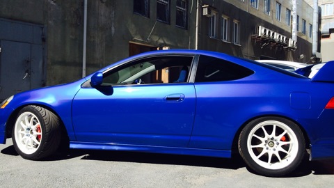

Кстати, на фото зад слишком сильно завален, выглядит не супер:/
Спасибо! На счет наклеек тоже подумываю…
Завал в -5, перебор конечно, но иначе диски по крыльям трут. С вылетом не рассчитал. Катать, резать не хочу) Пришел -44, а надо по ходу -48 и -3 завала, тогда думаю гуд будет! Но это лето скорей так отъезжу, а то эти продавай, др заказывай… так и лето кончится) К весне замучу)
Эм, страсти какие-то рассказываешь. У меня 8J ET48, на стоке всё ровно.
У друга на винтах 8J ET43 развал около 3 градусов и всё ровно, при том, что зад очень низко у него сидит.
ну как то так, просто заказывал -44, а по факту пришли, как мне кажется, ни хрена ни 44, а 38 где-то. зад у меня тоже низко и при -3 все равно цепляет…
Так ты на спицах посмотри вылет. Если это оригинал, то будет штамповано и ширина и вылет.
спс за подсказку, чет про спицы не подумал, реал 44, не знаю как у друга 43 влезает, мб у меня зад ниже, у меня при -3 трет, нужно 48 не меньше при -3
Что-то у тебя не то видимо трёт! Не об арку, а со стороны стойки может?!
У друга 235 резя 8ж ет43. Развал порядка 3-3,5 градусов.
трет об крыло, друг крылья не резал случаем?
Нет. Даже не загибал. На моей тоже до крыла как до Марса.
ну тогда не знаю, как так) буду пробовать перед в -2 ставить для большей симметрии) посмотрим как на рулежке скажется…
Рыскать начнёт. Колею чувствовать сильнее в разы.
