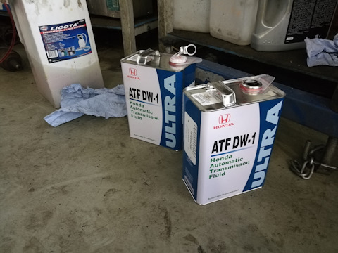

Большая работа и Полезный опыт АККП убрал вибрации.
Ранее я писал что был установлен радиатор mazda cx7 вместо штатного радиатора АККП. Так вот это первая зима выявила проблему с этой полезной опцией. Зимой по трассе начал замечать что машина начинает…

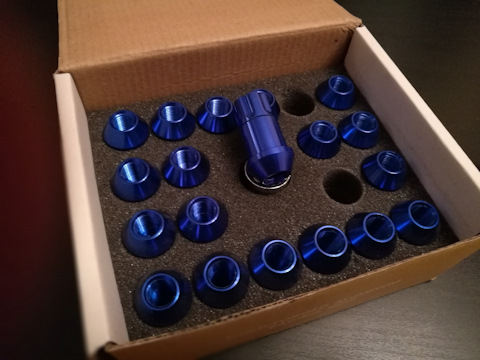

Получил вот такие гайки. Буду тестировать, как говориться посмотрим в деле как они покажут себя.
Начну с того что я не люблю алюминий в силовых элементах. На вопрос почему, отвечу, что очень много китайского го.а с виду красивого, а на практики гайка остается на колесе, а ты остаешься с головной…

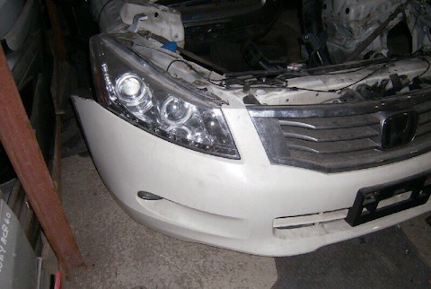

Вот и я стал барыгой) Этим летом друг размотал своего аккорда в стоячий грузовик и тут началось…Контрактные запчасти на любые японские тачки. Тюнячки и прочее из Японии)
Буду краток, так как не поэт ). Если кому нужны запчасти котнтрактные или б\у на любого японца, например морду целиком. Что нет в наличии то привезу. И это будет дешево и с гарантией качества. Лично…

Манерные гайки на мои work emotion cr-kai
Гайки сталь. Никакого алюминия и никаких вращающихся конусных наконечников, которые остаются в диске при откручивании. Просто стиль:-) 1.Не алюминий, потому что умелый шиномонтаж любит их срывать пис…

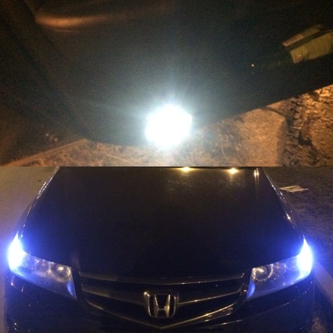

Установка диодных ламп.
В габариты установлены сверхяркие диоды, аж слепит с боку. Работают уже 4 месяца. Заказано все с алиэкспресс. 2x T10 CANBUS из светодиодов W16W 921 из светодиодов CANBUS T10 15led 2835smd чип из све…

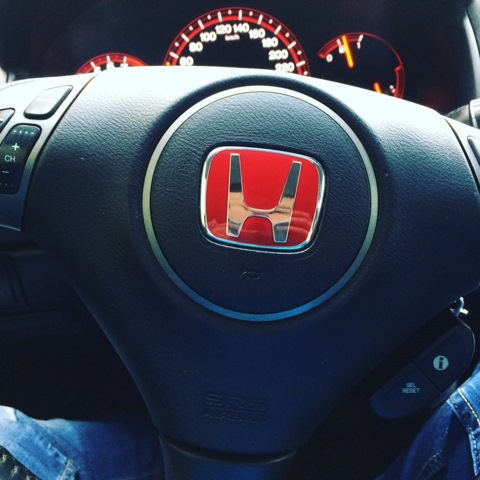

Замена значка в руле.
Как и у всех случилось такое, что хром значка весь облез. И так как руль перед глазами меня это раздражало, но JS racing купленный на алиэкспресс все исправил) 1.скидываем клеммы с АКБ 2.снимаем загл…

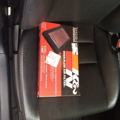

Установка нулевика в штатное место
K&N решение довольно избитое и ничего нового. Но к этому я полностью убрал резонатор и забор идёт теперь под крыло.

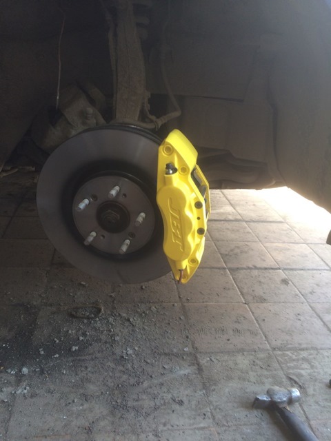

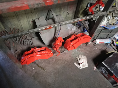

Вот и готов мой сетап по тормозам. На синих EBC . Пока прикатываю но покатавшись час. Понял что они закусывают как надо.
Что было сделано 1. Замена шпилек на более длинные 2. Проставки 10мм 3.Супинаторы на 64.1 \ 73.1 4. Диски тормозные аккорд 8 320мм\32мм самые дешевые TRW (Стоят синие гоночные колодки жрущие диск, по…
