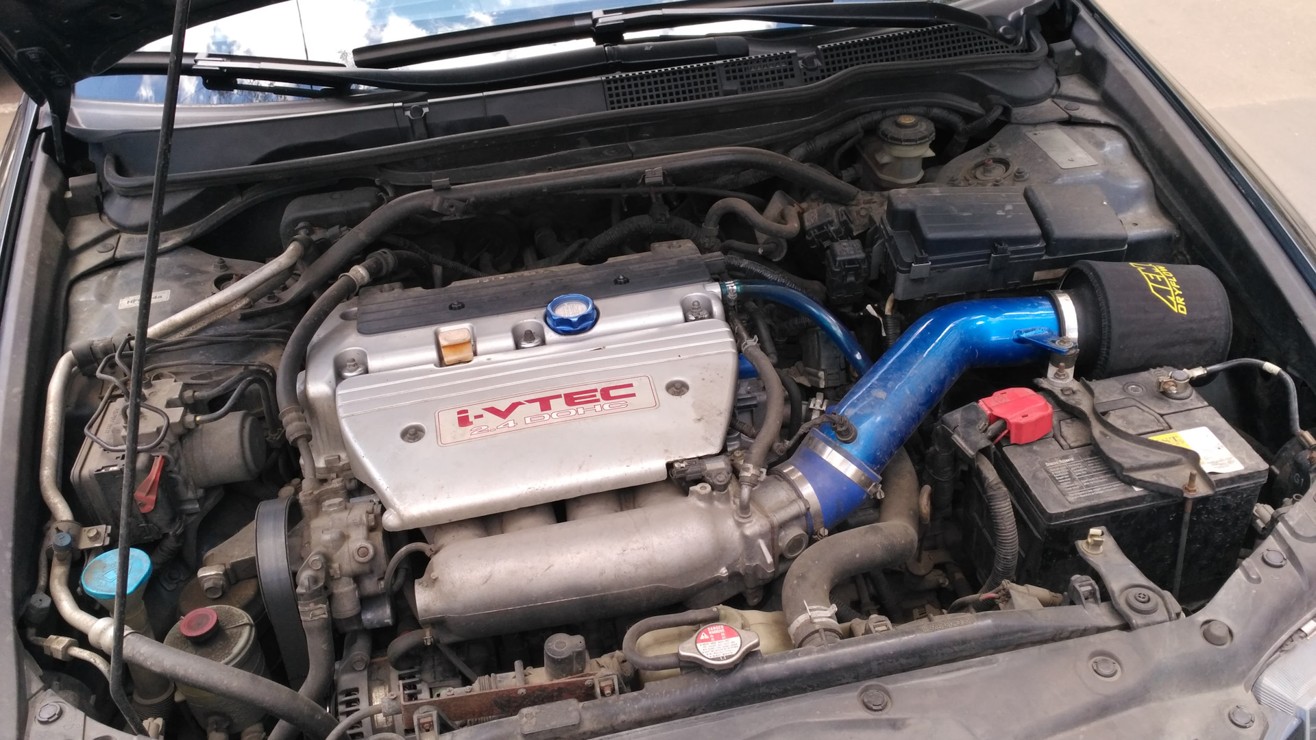

Двигатель
Сборка — R-tune
Настройка — Александр (Sniper)

Выхлоп
Коллектор EURO-R
Каталик EURO-R
Трасса после каталика ТЕПЕРЬ сток. (был Apexi)

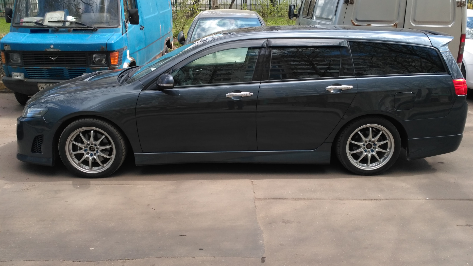

Кузов

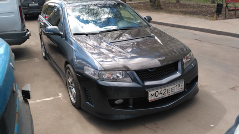

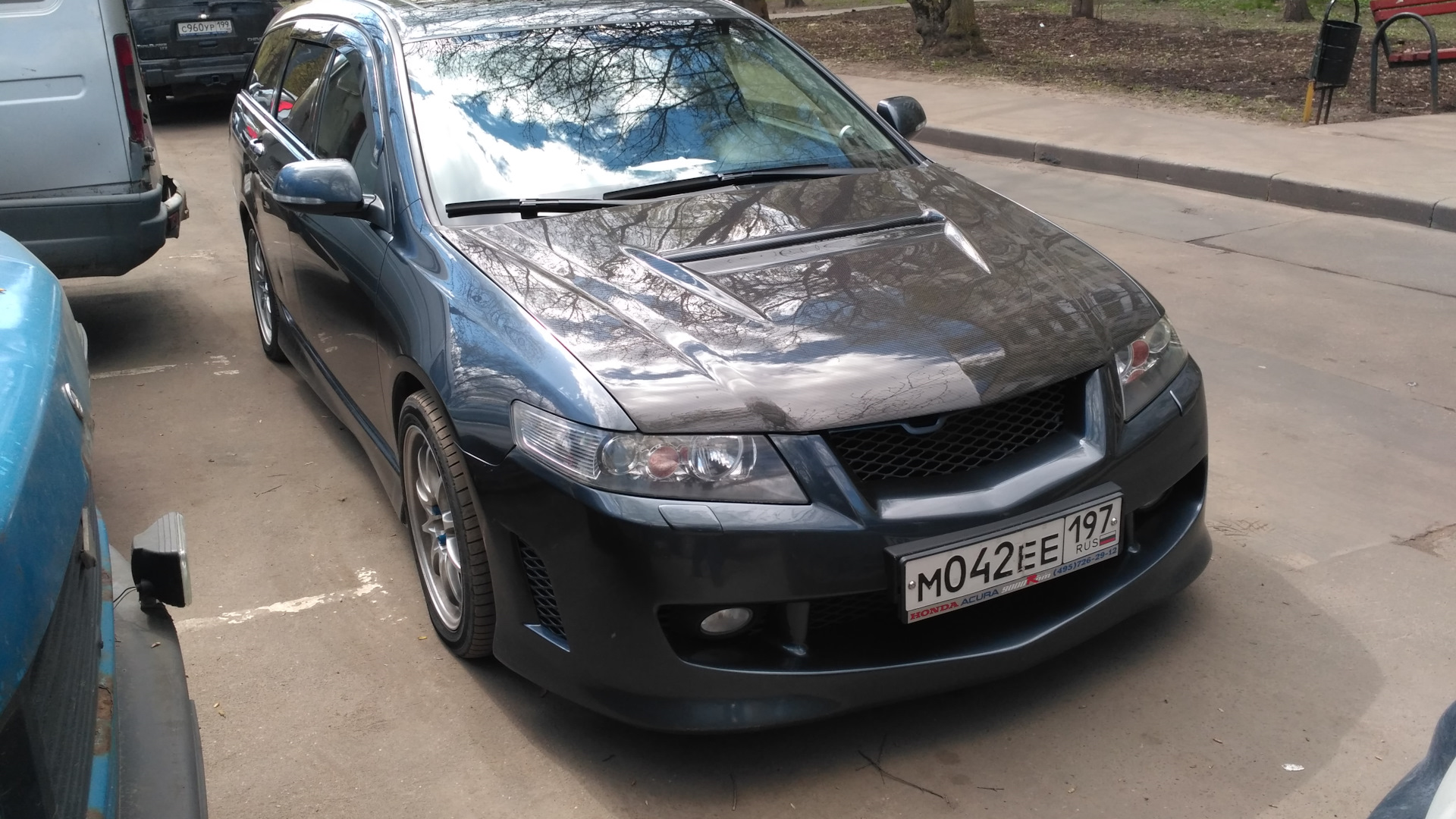

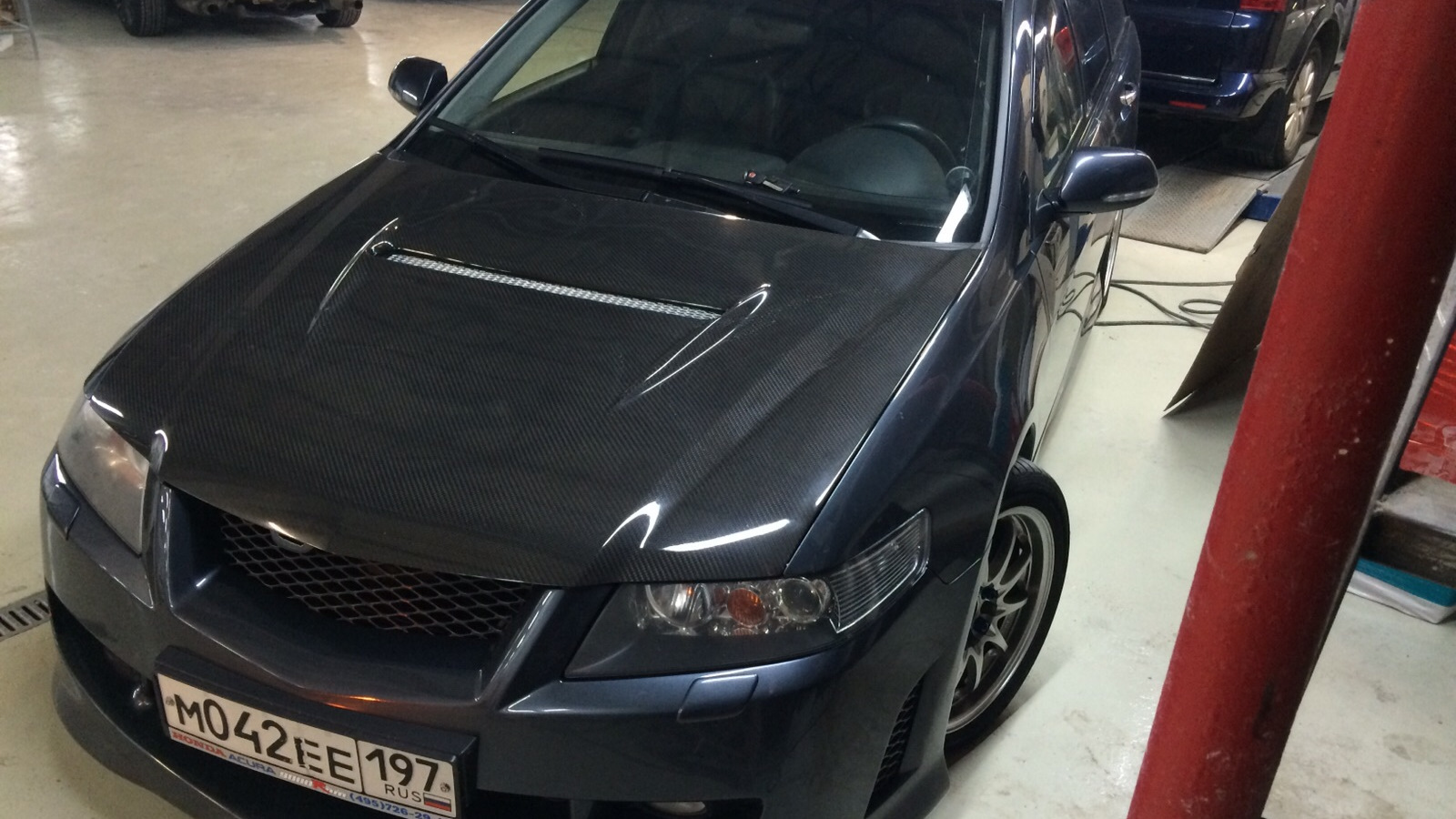

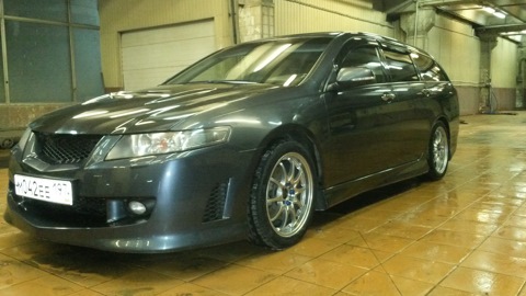

Капот
Реплика капота VIS Racing Sports N1-style.
Получен был от Kirson.

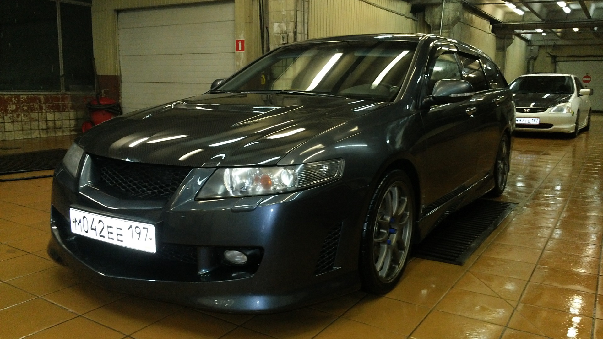

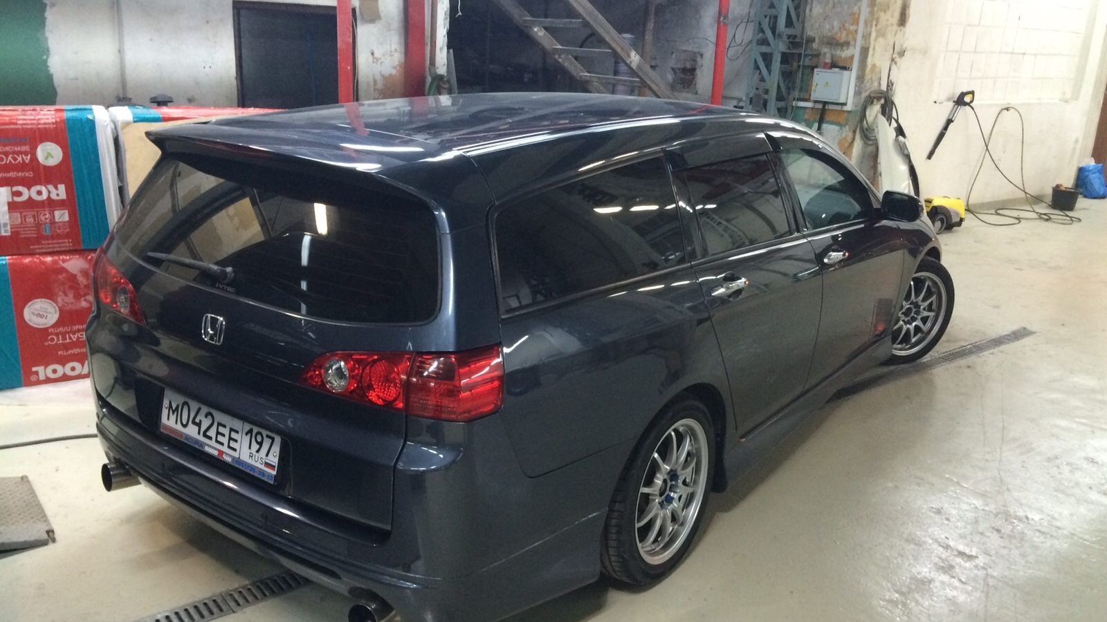

Обвес Mugen настоящий 100% оригинал.
Спойлер 5-ой двери Modulo (он же рестайловый)
Поиски обвеса шли около года.
Врезаны штатные омыватели фар в бампер, что редкость.
В задней юбке расширены отверстия под штатные отражатели.
Подгонка обвеса Андрей Фомин г. Железнодорожный.

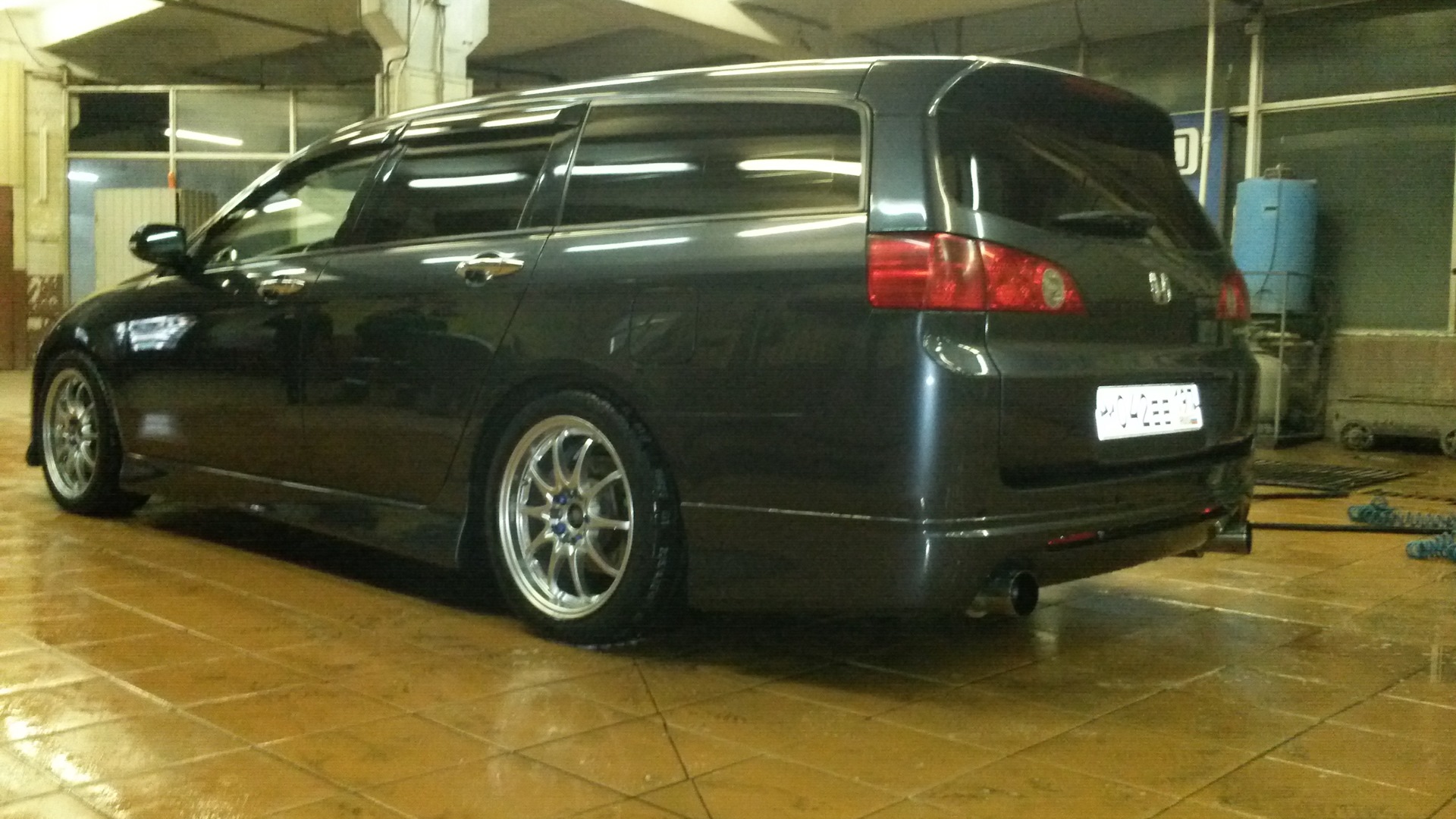

Подвеска
Рычаги верхние развальные регулируемые HardRace 6716
Аксессуарная подвеска HONDA она же SHOWA SPORT
Занижение -25мм артикул 08W60-SED-600A или замена 08W60-SED-602A

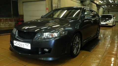

Тормоза
Суппорта BREMBO от ACURA TL
45018-SEP-A51
45018-SEP-A50
45019-SEP-A50
45019-SEP-A51
Диски STOPTECH CRYO
126.40062CSL
126.40062CSR
Колодки HAWK
HB453Z.585
Шланги HEL
Product code: HON-4-028
Тормозная жидкость TOYOTA
DOT 5.1 08823-80004
Задок диски EBC GD1454 + колодки EBC DP2781/2

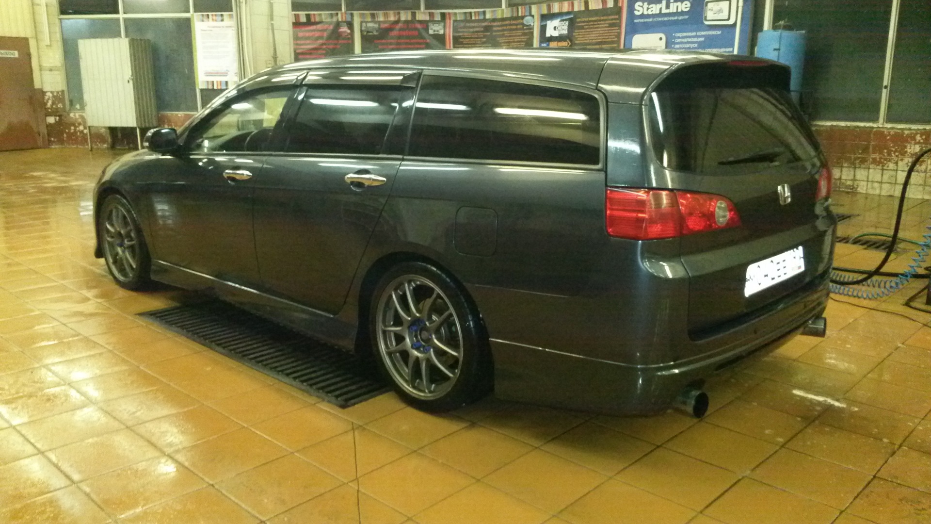

Диски
Volk Rays CE28 17"
Вес 6,8 кг
ширина 7,5
вылет 42
Резина
Hankook Ventus S1 Evo 2 K117
225/45 R17 94Y

Обвес от седана подходит? Или искал от универсала, восновном пороги и накладка на бампер интересны
у универсала база длиннее. Пороги длиннее на 5 см. Задняя юбка своя. Только передки до средних стоек у машин одинаковые. Дальше все разное.
то что пороги длиннее знал, и был готов к этому. Вопрос в юбке, тоже хочу взять реплику Мюген но рестаилинг, думал что от седана подойдет, ну максимум в длину наращивать придется.
с наращиванием замучаешься. Форма бамперов слишком разная.
