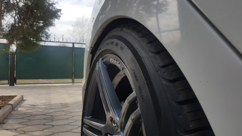

Диски у тебя зачёт!
Не продаешь случайно?
неа!
