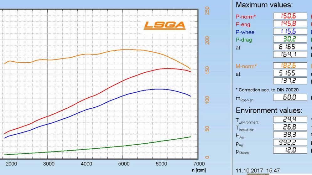

Honda Civic D17A МТ 150HP/180Hm LSGA
Honda Civic 2001, двигатель бензиновый 1.7 л, 150 л. с., передний привод, механическая коробка передач — отзыв владельца

Мотор легко и ровно крутится до 7000 об./мин. при желании "довернуть" его еще сильнее, но электронный сторож предотвращает эти попытки.
Следует благодарить новую хондовскую систему изменения фаз газораспределения VTEC-II, которая, в отличие от предыдущей, начинавшей работать с 4000 об./мин., действует уже с 1000 оборотов, что позволяет добиться столь удачного распределения момента и мощности во всем рабочем диапазоне.

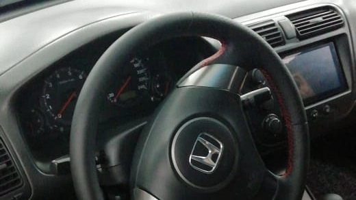

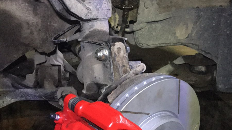

Civic при покупке имел:
— пробег 243000 км;
— стук рулевой рейки;
— любил кушать масло;
— светящий "джеки чан";

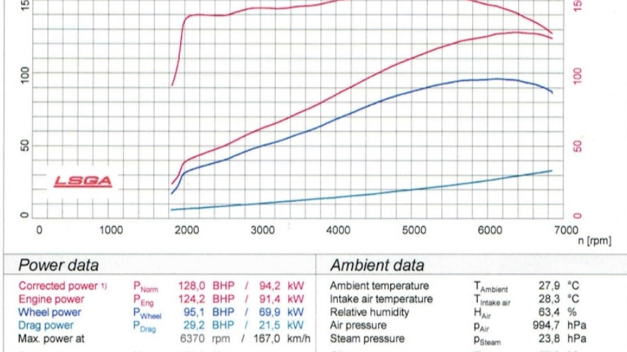

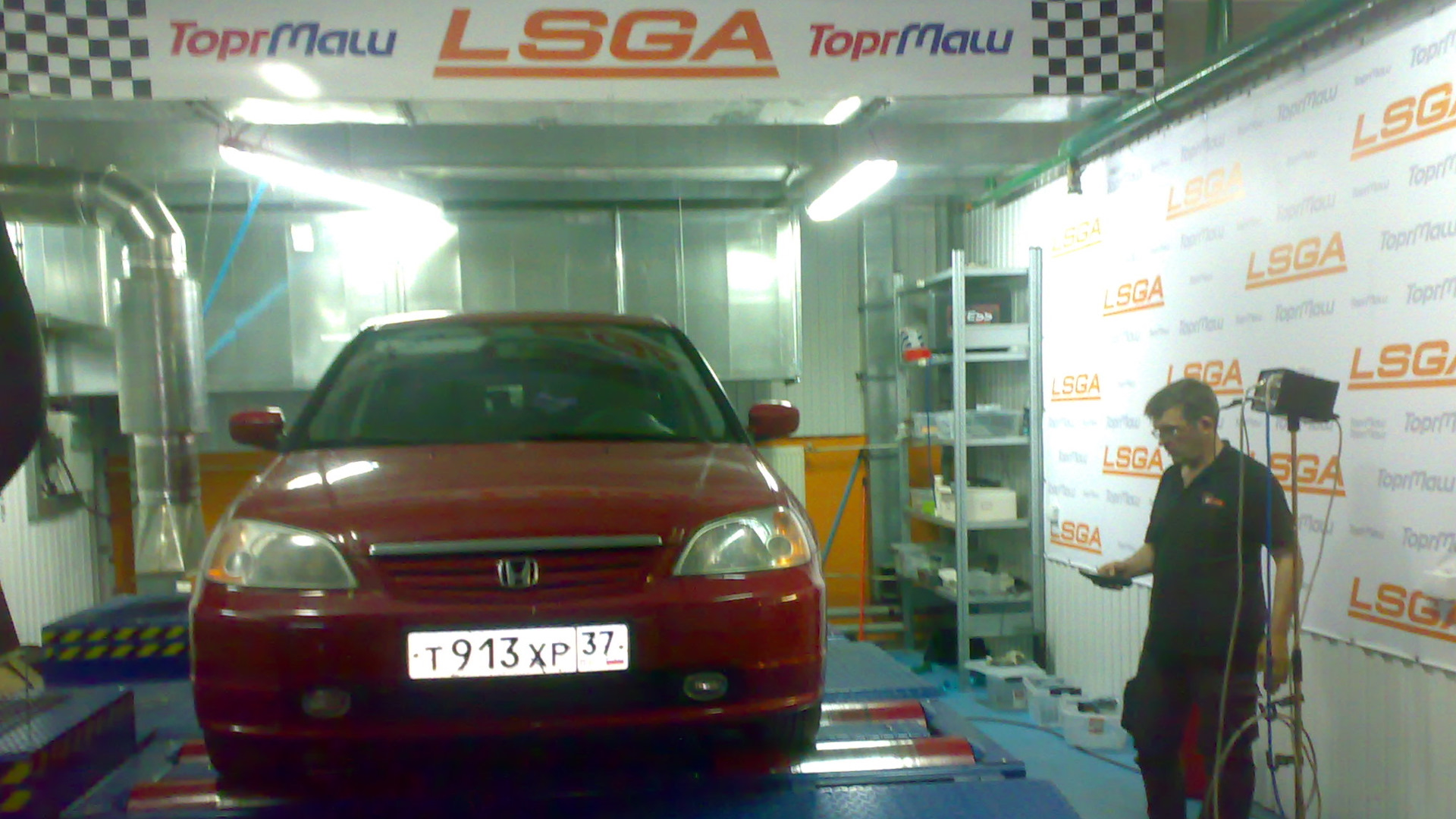

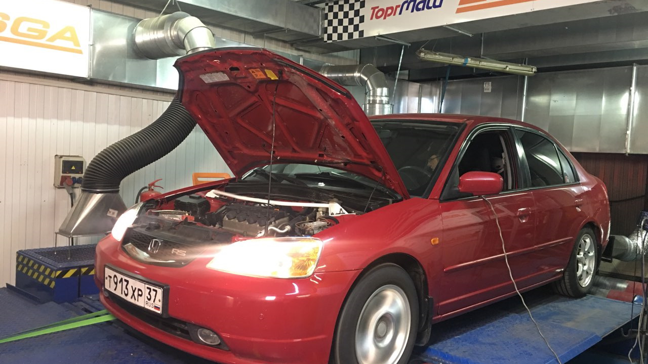

Но я превращаю его в Honda Civic RS!
Все работы проводили в jtlab
— Свап D17A
— Свап передних дисковых тормозов 282х25мм
— Свап задних дисковых тормозов 262х10мм
— Свап ГТЦ 15/16.
— Свап стабилизатора поперечной устойчивости перед 28 мм Honda Stream RN3
— Свап стабилизатора поперечной устойчивости зад 22 мм Honda Integra DC5 Type-R
— распорка лонжеронов
— передняя распорка стоек
— распорка двух задних стоек в багажнике
Рейку ремонтировала в г.Кемерово у Hемира Honda Civic Club
— Ремонт электрической рулевой рейки (после ремонта более 150 000+ км, все СУПЕР)
