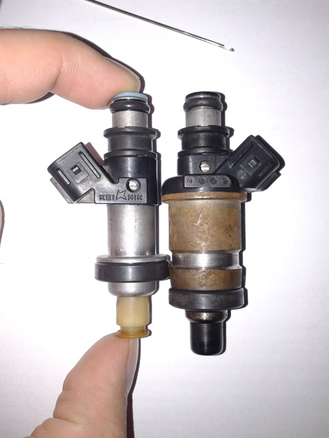

Установка форсунок от Accord Euro-R CL1 на Б-серию
Т.к. мои стоковые форсунки B18C4 240сс закончились на 6700об., а на бедной смеси ездить не хотелось, было всего 2 варианта – продать машину нахер, жениться и купить S2000:) Ибо сил моих больше нет ей…
