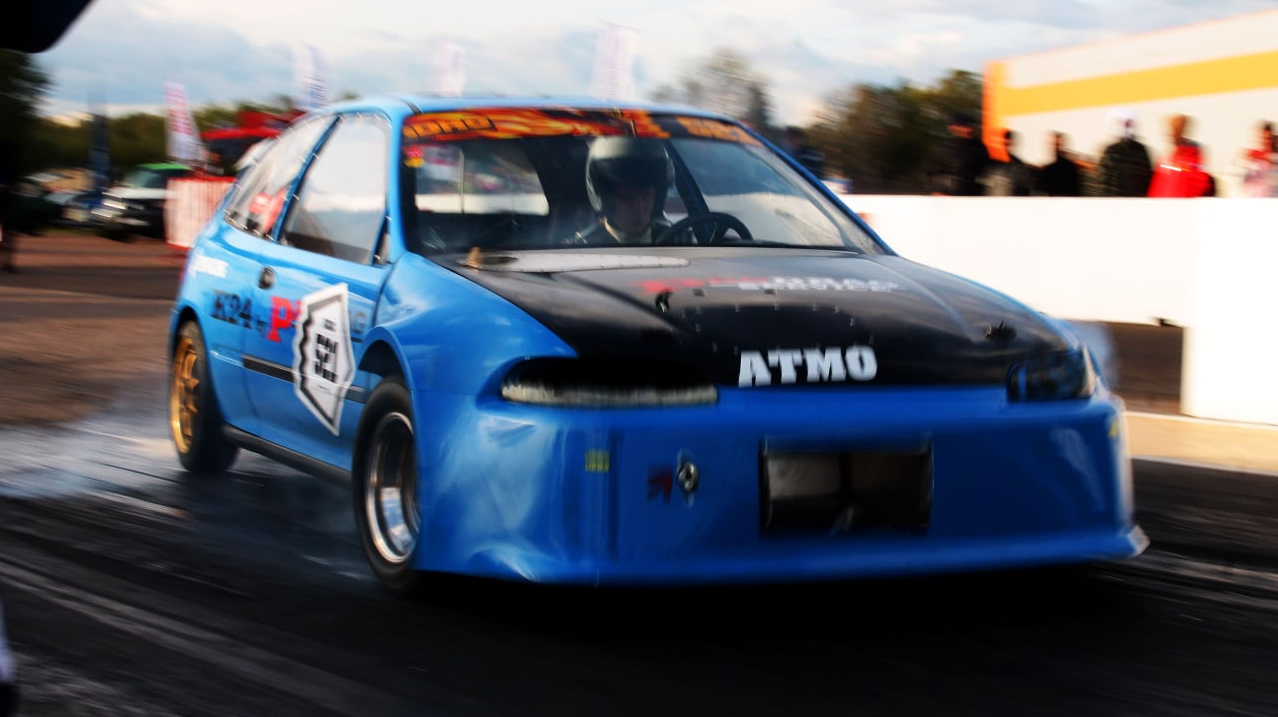

Ну что началась собственно история еще давным давно — связала меня жизнь с вот этим авто www.drive2.ru/r/moskvich/4035225266124050870/
Я собирал Москвич потому что их ниукого не было (на всю РФ три машины из них на ходу две и по итогу 2014г моя была быстрее более чем на секунду) вобщем это был очень эгоистичный автомобиль который потрепал в целом нервы многим.
Итог многолетней борьбы с АЗЛК — звание самого быстрого атмосферного Москвича без закиси в РФ и СНГ!
Но пришло время двигаться дальше и я понял что пора!

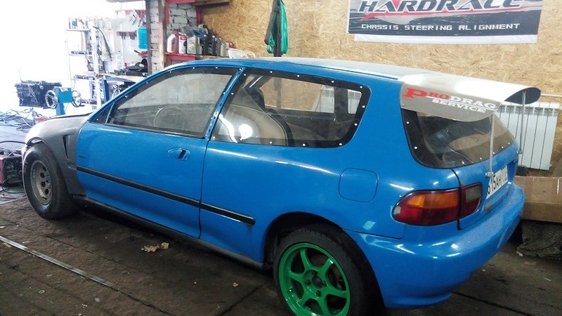

Так появилась Хонда!
А дальше уже имея опыт пошло по накатанной…

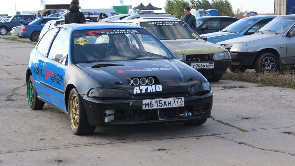

Итог:

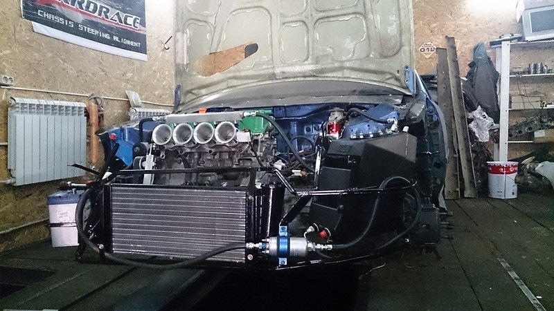

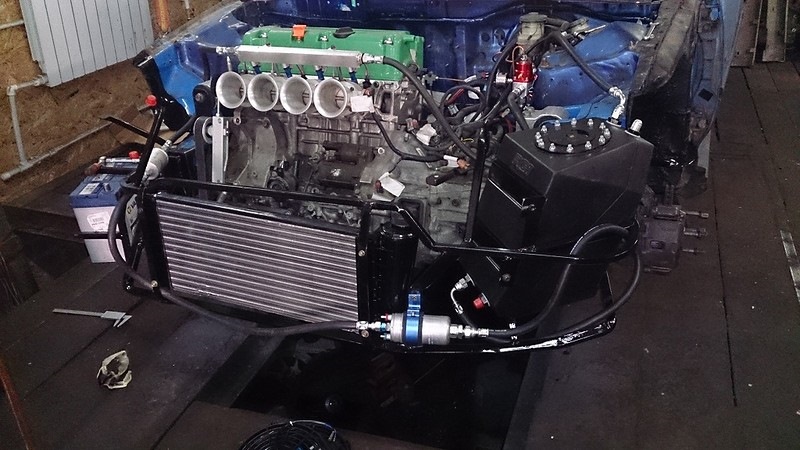

ДВС 2.4л (Хонда аккорд cl7)
гбц к20а
портинг каналов, клапана впуск +1мм
впуск кастом дросселя
выпуск K-tune + кастом мегафон
валы драг картель
степень около 14
бензин — спортивный VP Racing
КПП полный стандарт опять же Аккорд + заварен дифф
В остальном кастом подготовленная машина для драг рейсинга
- Двигатель 2.4 бензиновый, 300 л. с.
- Машина 1994 года выпуска, была куплена в 2013 году
- Honda Civic Hatchback (5G) выпускается с 1991 года

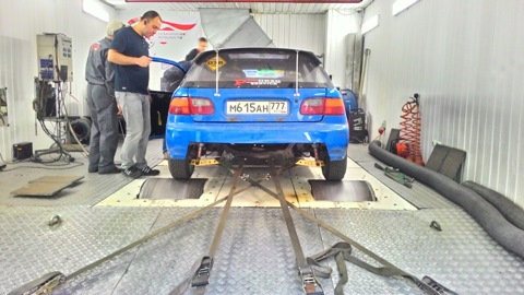

Не понимаю тебя )) Хитрый потому что стенд не у Муры? И не у Рината?
Если ты про это, то так и есть я ручаюсь что все что они показывают можно смело по 10лс отнимать с каждых трехсот, более того могу сказать что другу Ринат настроил К20 285лс, потом тот поездил ему опять донастроили уже 260, но при этом он ему заливает что валит на 280 )) Я на том стенде где из покон веку народ достает реальные результаты, мое мнение что RRR и R2R рисует красивые графики чтоб у народа спрос подогреть, скоро будет ясно
Машина у которой было 317лс (собсно с нее и есть у меня мотор за исключением некоторых изменений гбц своя/валы другие/выпуск/топливо) ее время 11.88 посмотрим что у меня выйдет…
Брат, ну что ты разошелся ;)) )) я про то что ты на редсах продал сканки и тд, и злой конфиг собрал на картелях и прочем крутом шмурдяке. 300+ давай. Я тоже к 24 буду строить в зиму, будут вопросы к тебе. я кольцевой еж строю
Ну пока как видишь ниче не работает так как может, почему я пока сам хз )) но сравнение не оч.корректно все мериют на стендах у Муры и Рината, надо машину оттуда в winde, либо наоборот. Но лучше подумать хорошенько где провал я на 320 хочу минимум вывести мотор
