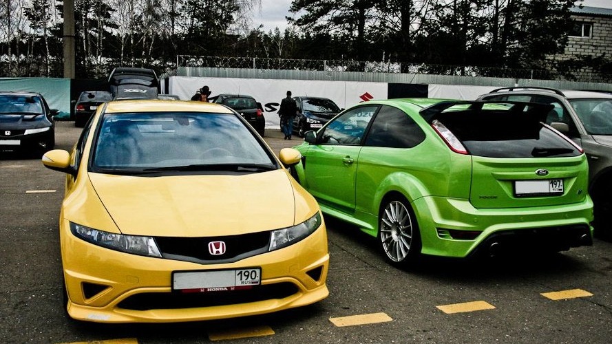

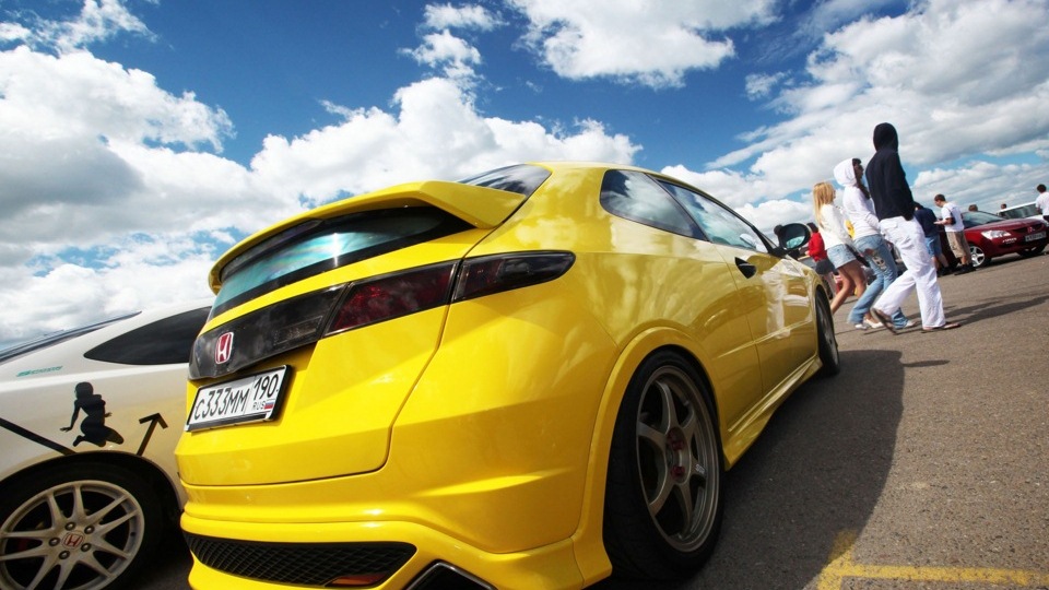

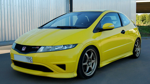

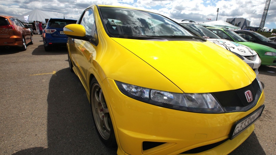

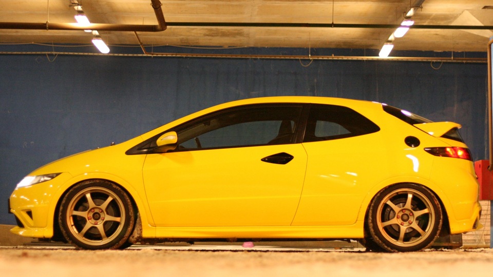

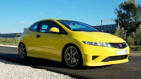

Именно из-за нее я продал серебряного сивика, так и не поездив на нем.
Honda Civic Type R изначально он был черный. Досталась она мне наполовину обтянутая черной матовой пленкой с перекрашенными в черный цвет стандартными колесами. Выглядело все это неплохо, но качество исполнения страдало.
Решение что то переделывать было принято еще до покупки.
Мелких косяков по кузову было достаточно, поэтому перекрасил полностью с разбором в другой цвет.
— Почему желтый? — спросите Вы. — Всё очень просто, таких ещё не было (кроме Honda Civic Type-R Concept, показанный на Женевском автосалоне в 2006)
Пока что небольшой спек лист:Подвеcка D2 Racing RS Coilover, опорные подшипники на ШС
Пружины Eibach Pro-Kit E10-40-011-01-22 (занижение -30мм) и ОЕМ амортизаторы
Колеса R18 SSR Type C bronze 7,5J, 5x114,3, ET40. Вес 7,1 кг
Резина Yokohama Parada Spec2 225 40 R18Гайки Rays Стальные гайки Muteki
Фетиш в в виде карбоновой крышки впускного коллектора.Воздуный фильтр K&N 33-2865 в штатное место
Самоблокирующий дифференциал (LSD)
Сцепление Exedy Stage 1
Облегченный маховик Fidanza
Ipod адаптер к штатной магнитолеРучка КПП Skunk2

яркий авто, в живую красивый очень!

Сразу несколько вопросов.
1. Стаканы передние не страдают от опор с шс?
2. 40 вылет норм влазит?
3. Ссры адекватны к ямам?
1. Сейчас уже подвеска сток с пружинами, со стаканами были у некоторых единичные случаи.
2. Вылет нормально
3. Я стараюсь в них не попадать, ССР адекватны.
Т.е. развальные опоры тоже снял?
Спасибо!
Да, опоры сейчас сток.
А почему опоры тоже снял или они на сток стойки не подходят?
Потому что не подходят, да и с обычными опорами бюджетней и практичней.
