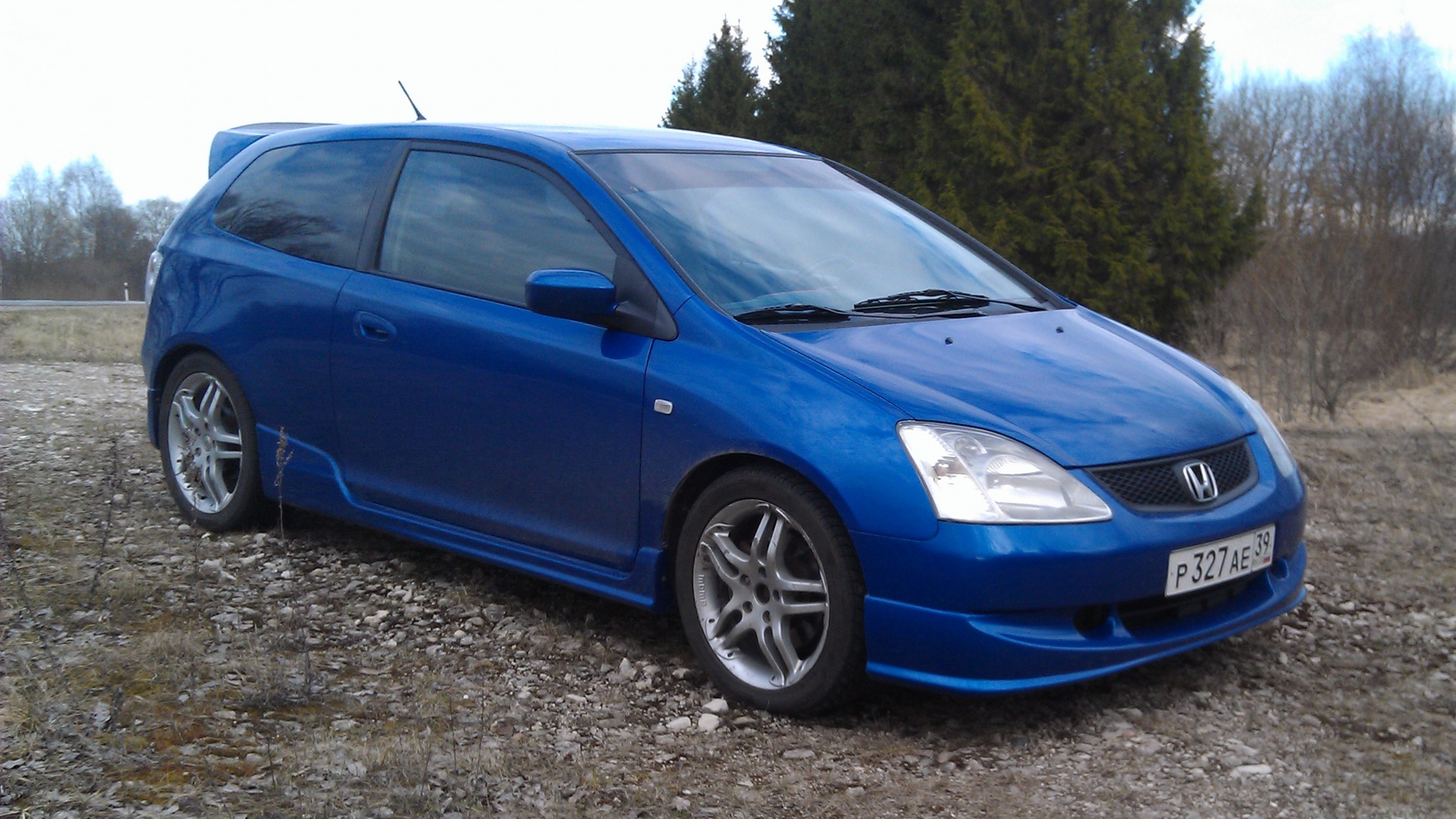

Купил данный аппарат в 2008 году. В довольно плачевном состоянии. Ушло время на приведение его в тот вид, который есть сейчас))) Ну и не дождавшись окончания первого этапа, взялся за тюнинг ))) Как это ни печально, но и на данный момент авто не до конца доделано (((
На сегодняшний день авто представляет следующее:

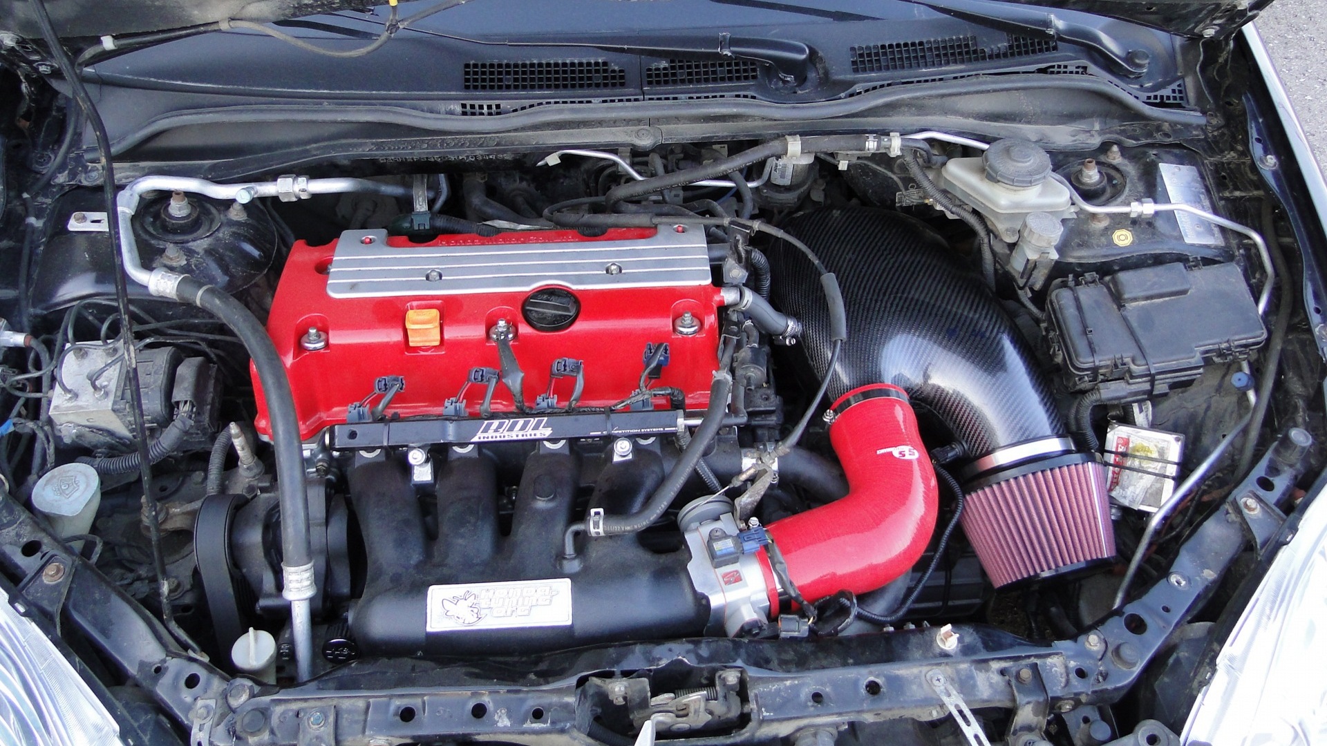

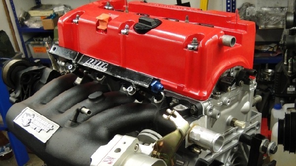

Двигатель:
— Блок К24А1 от Honda CRV
— Коленвал K24A3 от Honda Accord + спорт баллансировка
— Вкладыши OEM Honda (K24A3)
— Шатуны I-beam Maxi-Light Steel Billet Crower Connecting Rod
Honda K24A
— Поршни Wiseco Forged K24 87.5mm 12,5:1
— Шпильки блока ARP
— Масляный насос К20А OEM Honda
— Противоотлив JUN
— Поддон К20А OEM Honda
— Прокладка ГБЦ 1,1mm Cosworth Head Gasket K24 87mm
— Шпильки ГБЦ ARP
— Головка блока К20A2 (PRB) OEM Honda – портинг Stage 3
— Выпускные клапаны std (30mm) Supertech
— Впускные клапаны +1mm (36mm) Supertech
— Бронзовые направляющие Supertech
— Двойные клапанные пружины SPR-H1021D Supertech
— Титановые ретайнерсы Supertech
— Усиленные замки клапанов Supertech
— Распредвалы Skunk2 Stage3
— Шестерня выпускная K20A OEM Honda
— Шестерня впускная K20A OEM Honda
— Натяжитель К20А OEM Honda
— Цепи К20А OEM Honda
— Шкив коленвала сток К20А + спорт баллансировка
Трансмиссия:
— Коробка К20A EDM + блокировка
— Главная пара 4,7 OEM Honda
— Приводы Honda Integra DC5
— Маховик сток рестайл
— Сцепление Competition St4
Электроника:
— Блок управления PRB+Hondata K-Pro ver3
Навесное:
— Водяная помпа К20A OEM Honda
— Корпус воздушного фильтра Password JDM
— Впускной коллектор Skunk2 Black
— Дроссельная заслонка 70mm Skunk2
— Топливная рейка BDL Black
— Топливные форсунки Bosch 1000cc
— Выпускной коллектор 4-2-1 Toda Racing (original)
— Широкополосный лямбдазонд PRB OEM Honda
— Трасса выпуска Fujitsubo RM-01
Подвеска:
— Подрамник ЕП3 сток
— Нижние передние рычаги алюминиевые Honda Integra DC5 Type-R
— Передние кулаки Honda Integra DC5 Type-R
— Передний стабилизатор Honda Integra DC5 Type-R
— Распорка 4-точечная нижняя по подрамнику ULTRA RACING
— Ушастые сайлентблоки задних продольных рычагов Hadrace
6595 (Harden Rubber)
— Поперечные нижние рычаги Hadrace 6615 (Harden Rubber)
— Поперечные развальные рычаги Hadrace 6342 (Harden
Rubber)
— Распорка задних поперечных рычагов Beatrush
— Удлиненные шпильки задних ступиц TPI
— Проставки алюминиевые 20мм
Тормоза:
— Передние тормозные диски DBA-4000 series Honda Integra DC5 Type-R
— Передние машинки BREMBO Honda Integra DC5 Type-R
— Задние тормозные диски Honda Civic Type-R (EP3)
— Задние тормозные механизмы Honda Civic Type-R (EP3)
Колеса:
— Оригинальные диски R17 Honda Integra DC5 Type-R
Экстерьер:
— Передний бампер рестайл Honda Civic Type-R (EP3)
— Накладка переднего бампера рестайл Honda Civic Type-R (EP3)
— Передние фары рестайл Honda Civic Type-R (EP3) (полностью оригинальный ксенон)
— Сполер Mugen (реплика)
Интерьер:
— Обшивка потолка и стоек в черную ткань (алькантара)
— Перетяжка торпеды в черную кожу + красная алькантара
- Двигатель 2.4 бензиновый, 302 л. с.
- Машина 2003 года выпуска, покупалась в 2008 году
- Honda Civic Type R (2G) выпускается с 2001 года
Бортжурнал 84
Наблюдения и впечатления
Фото и видео
Honda Civic Type R, 2004
Honda Civic Type R, 2002
