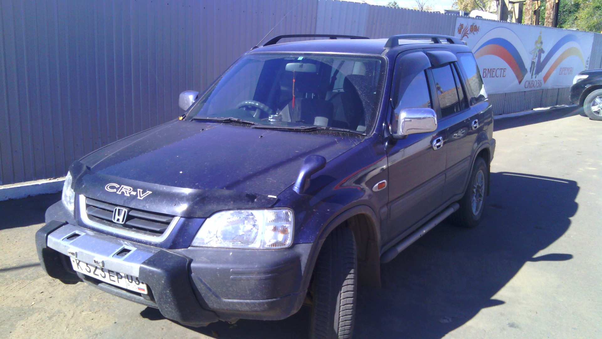

Краткая история:
Авто было куплено в начале Июля 2012 года, авто брал с последующими неспешными вложениями. Мотивирую это тем что в идеале авто за меньшие деньги не бывает (бюджет на покупку авто был сильно ограничен). А уж если что-то менять и ремонтировать то делать сразу на совесть.
Вообще я хотел рамный жып… но в виду того что стройка съедает весь бюджет, а рамный хлам с начальным вложением в 80 тыров брать не хотелось. Выбор сделал в пользу CR-V.
Ну и соответственно как и у любого больного автомобилиста есть наметки на колхозинг авто:
Кузов :
— замена штатного обвеса в круг
— фаркоп
— багажник на крышу
головной свет:
-Линзы биксенон, ПТФ.
Подвеска :
-полиуретановые сайленблоки
Лифт Серванта 1часть :
-новые усиленные пружины
-новые стойки
-проставки на стойки
Лифт Серванта 2часть :
-лифт самого кузова.
Двигатель :
— Сток, стоковым и оставлю
— Замена штатного генератора
— Стальная защита картера
- Двигатель 2.0 бензиновый, 128 л. с.
- Полный привод
- Машина 1996 года выпуска, была куплена в 2012 году
- Honda CR-V (RD1/RD2) выпускается с 1995 года
Honda CR-V, 1997
Honda CR-V, 1997
Honda CR-V, 1996
