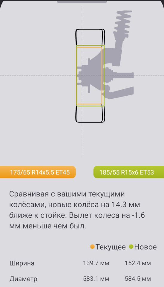

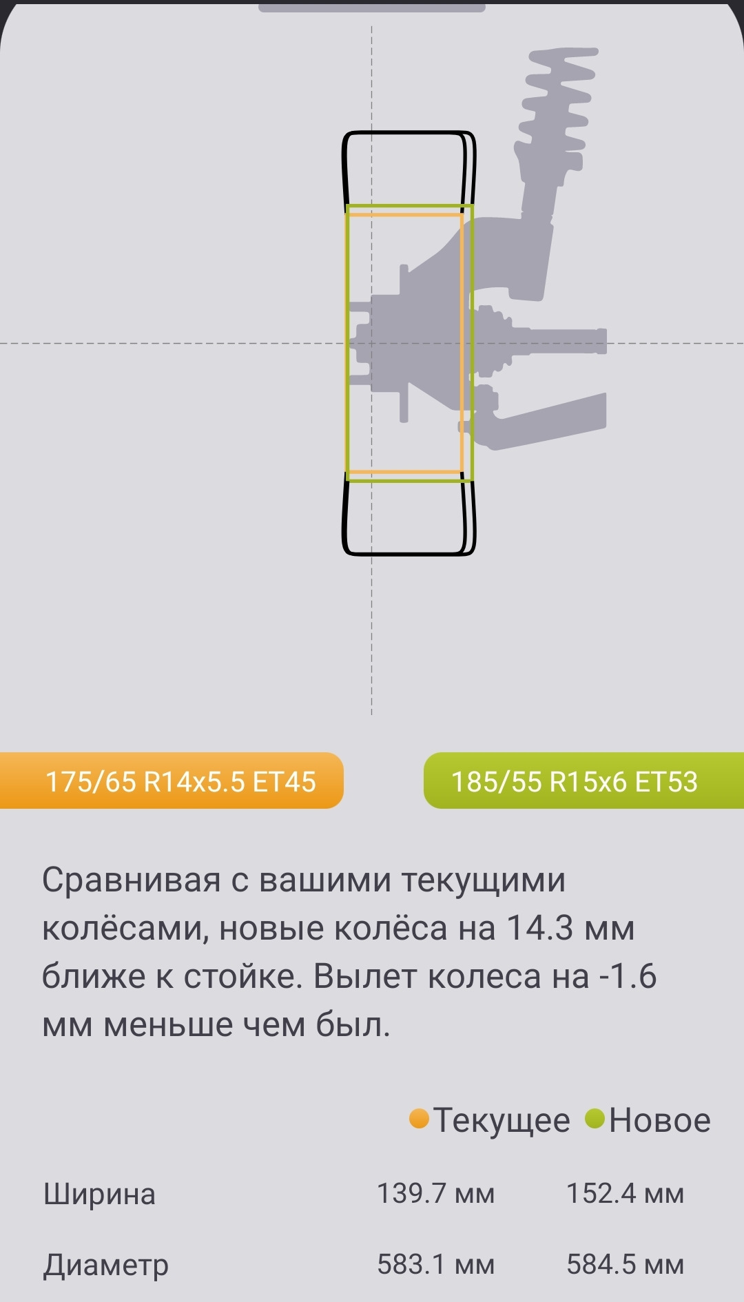

195/60R15 явный перебор. Машина получилась на полтора см выше и на столько же меньше вероятность хода колеса. На полном вывороте скорее всего у вас арки шоркает. Тем более для зимы выбор крайне неудачный. Хотя бы по причине повышенного индекса грузоподъёмности. То есть резина жёстче. Для зимы лучше индекс недобрать и немного недокачивать, если это "липучка" без шипов. Про неподрессоренные массы промолчу )))
Я бы поставил 175/70R14. Улучшится держак по снегу/льду.
Так же, если безповоротно решили перебраться на 15"диски, то лучше взять полностью ступицы с суппортами и тормозными дисками от 15 дюймовой модели. Маленькие тормозные механизмы в больших колёсах смотрятся мягко говоря не очень )))
Для лета 195/50R15 я бы не брал, особенно если хочется "тюнингового" внешнего вида ))) Допишите какой вылет и ширина ваших летних дисков.
Чтобы смотрелась типа пушка/гонка ))) я бы поискал 15" диски шириной 6,5" и с родным вылетом около 45 мм. И поставил бы на них резину 175/60R15. Например, TOYO Proxes.
Во-первых, покрышка в арках будет ходить как задумывалось по заводу, ну и пятно контакта на дороге тоже будет по заводскому. Во-вторых, смотреться будет дико спортивно )))
Ещё на узкой резине как правило меньше радиус поворота (по дворам и парковкам) и меньше расход топлива.
Для внешнего вида ширина резины значения не имеет. На машину обычно смотрят сбоку )))
Удачи в доработках!
Ух, как подробно!) спасибо за пояснения! ) да, всë верно, 195/60/R15 не очень то подходит, арки шëркались, уже давно поменяли кордиантов снова на хакку, не писала просто об этом) по поводу ширины и вылета, ну это проблема, посмотреть негде)
Ширина и вылет обычно пишутся с внутренней стороны диска. Только надо снять колесо. Ну или чтобы муж вас запихал между рычагов подвески )))
На вашего праворульного Фита при резине 175/65R14 идёт диск ширинтй 5,5" с вылетом 45 мм. Резина 185/55R15 ставится на диск шириной 6" с вылетом 53 мм.
www.koleso-razmer.ru/size/honda/fit/
При этом наружний диаметр колёс почти одинаковый. Внешний край протекторов почти на одной линии. То есть, между внешними краями протекторов правого и левого колёс одинаковое расстояние, независимо от размера резины. И высота машины (клиренс) тот же самый.
Так как стойка имеет небольшой наклон внутрь кузова, то ничего не мешает с увеличением диаметра колёсного диска расширить его внуть. Так и делают производители.
Ещё при подборе дисков не забывайте про диаметр центрального отверстия 56,1 мм. Это очень важно.
И ни в коем случае не берите "универсальные" диски имеющие более одного варианта разболтовок. Смотрится колхозно. Имхо )))
