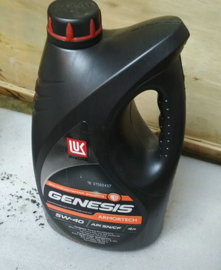

Замена масла и фильтра.
Запись для себя. Залил Армотек 5w40. Фильтр МАН. С прошлой замены проехал 6600 км.
