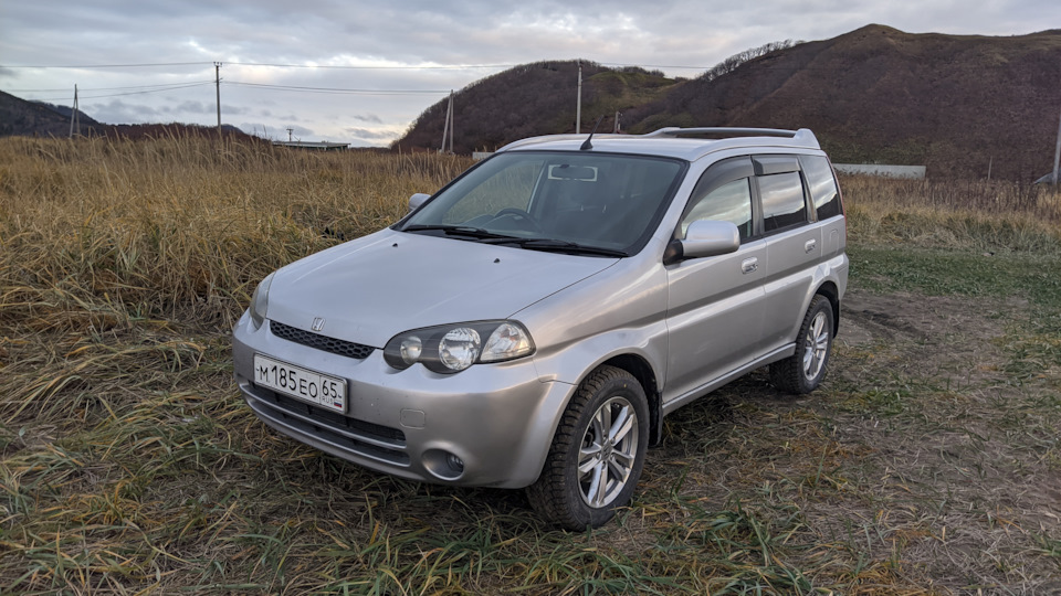

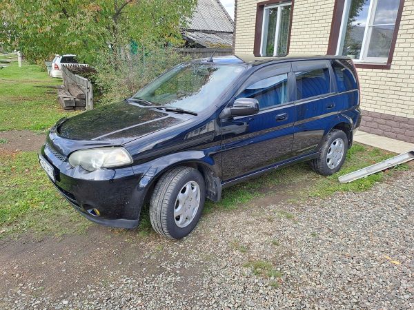

Загнал Аккорд на капиталку по кузову, он там малость подзавис, а скоро отпуск, бес колёс он скучный совсем — решил взять Хрюшку. Еле нашёл не гнилую вусмерть! Ржавульки, конечно есть, хоть и подремонтированные. Понравится — оставлю второй машиной — на зиму и для пикников всяких. VTEC.
Выявленные недостатки:
1. бренчит в передней подвеске при проезде диагональных неровностей линки переднего стабилизатора, заменены на CTR, заднего на Masuma, сайлентблоки нижнего рычага, приобретены "Точка опоры", задние его втулки Masuma точка опоры, втулки заднего стабилизатора Masuma
2. при долгой езде на высоких оборотах вылезает чек (код P0131 — низкое напряжение на датчике кислорода (блок1, датчик1), потом сам гаснет — видать сдохла первая лямбда) — лямбда заменена на NGK
3. с пульта сигналки не закрываются две двери (видать сдохли моторчики актуаторов) заменены на новые с Али
4. разбита одна туманка заменены на Sal-Man диодные двухрежимные (белый/жёлтый) от Лады Весты
5. льётся вода в ноги пассажира (забит дренаж испарителя кондиционера) — устранено ковырянием проволокой и продувкой ротом
6. стоит кетайский скрипучий шатучий подлокотник установлен оригинальный опциональный
7. стоят кетайские уже мутные задние светодиодные фонари в багажнике лежали оригинальные штатные — установлены
8. отклеена задняя эмблема (H) (лежит в бардачке) уже на месте!
9. порван (точечно — видимо веткой) пыльник левого внешнего переднего шруса заменен на Miyaco
10. надорвана задняя подушка двигателя заменена на Tenacity
11. есть камера заднего вида, но не работает установлена новая с креплением в плафон подсветки номера
12. салонное зеркало прифигарено на силикон и болтается устранено — кто-то просто не умеет крепить зеркало
В общем, есть над чем поработать :)
