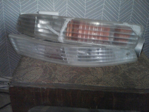

Ну ребята так-с, начнем суть поста будет в том что когда-то в процессе покрасса машины я понял, что фары никуда не годятся и пора б мне либо менять на новые(что дорого) или контракт или все таки попы…

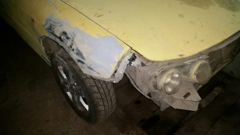

Вот и добрались до переднего бампера, он конечно у меня не был сделан из 10 частей как задний и ремонты у него были но видимо от какого-то гравия или типо того, вообщем все очень скромно было, за иск…

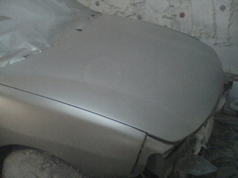

Долго собирался писать пост, все никак не решался. Ну вообщем что имеем мы на данный момент. Покрашенную тигру, с момента облива прошло уже 2 недели и наконец я взялся за полировку. Опыта особого в н…

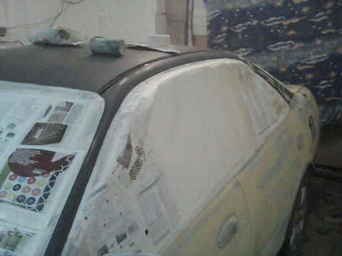

Ну ребята вот мы и добрались до финала работы с нашем кузовом, а нет еще надо будет внутрянку багажника и дверных проемов покрасить :(((. Ну вообщем работал по старой схеме, только уже не выгонял маш…

Даже не знаю с чего начать. Очень давно на самом деле не писал бж и материала накопилось так много, что он начал забываться. И так отбросив моменты с фарами(пока не до них) я занялся основательно куз…
