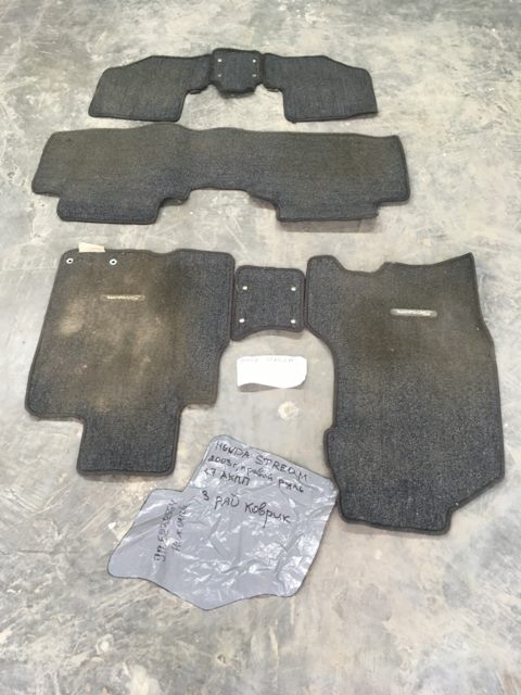

Коврики оригинал.
После продажи авто остался комплект оригинальных ковров.Может кто захочет приобрести.Ценник вижу 1000₽.

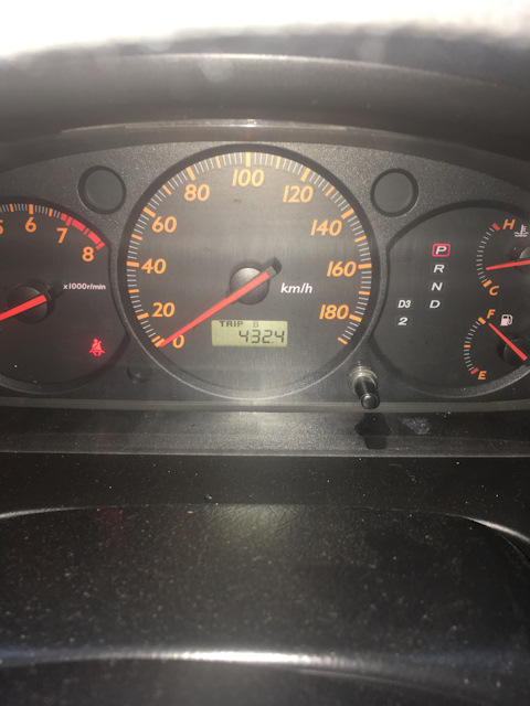

Расход бензина.Замер 3.
Замер 3й.Расстояние 438км.Бензина ушло 33л.Средняя скорость 110км/ч.Имея данные, получаем средний расход 7,5 л. Неплохой все же расход для 1,7, автомата и такой массы… Едем дальше…
Расход бензина.Замер 2.
Вот я и вернулся из Невинномысска.Расстояние от заправки до заправки 432км.Залил 33 литра.Ехал на 92м.Ехал чуть быстрее, чем при первом замере. Средний расход 7,7 литров. Завтра снова на дальняк, буд…
Расход бензина.
В очередной раз напишу о расходе.Снова поехал в командировку в Невинномысск из Волгодонска.Расстояние 432км вышло.По дороге был туман, скорость в среднем100 км/ч.Был момент 130, было и 80.Старался де…

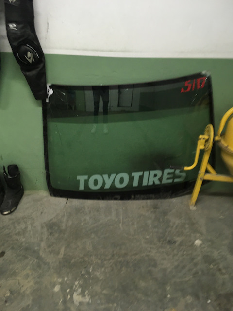

Замена лобового стекла.
Всем привет.Рассказ пойдет о лобовом стекле.При покупке авто стояло родное лобовое стекло, но оно уже было треснутое.Со временем трещина росла и уже бросалась в глаза.Заказал наклейку на лобовое, что…

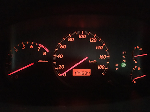

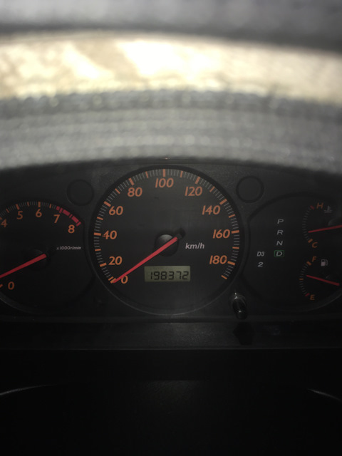

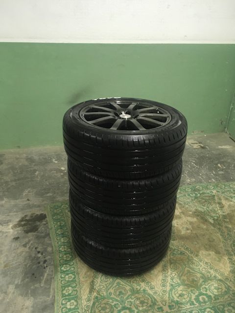

Переобулся на зиму.
Запись для себя, чтобы отсечь сколько пробегу на зимней резине.Плохо, что не отсек сколько на лете проехал.Замена произведена на пробеге 198 487км. Всем удачной зимы… Едем дальше…

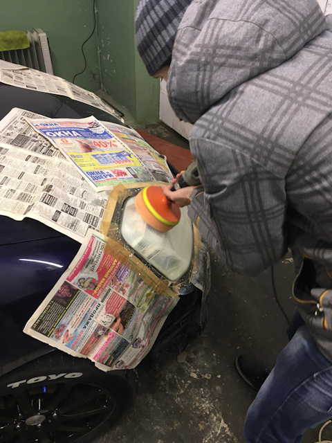

Полировка фар.
Решил полирнуть фары.Всю работу делал друг, я только помогал. Процесс простой.Обклеиваем поверхность вокруг фар, чтобы не повредить.Затем берем наждачку 2500, мочим ее и круговыми движениями убираем…

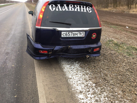

ДТП
Однажды утром от любимой женщины получил пожелания не хорошего дня, а вот это фото Ситуация такая, раннее утро, дорога во льду, объезжала кочку, машину занесло, развернуло, снесло с дороги и задней…

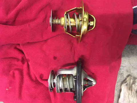

Замена термостата, крышки радиатора и ОЖ.
Напишу небольшую запись.Проблема была в том, что антифриз выдавливало через расширительный бачок, а также плохо грела печка. На 178.200км заменил крышку радиатора, ничего не изменилось. На 181.0…

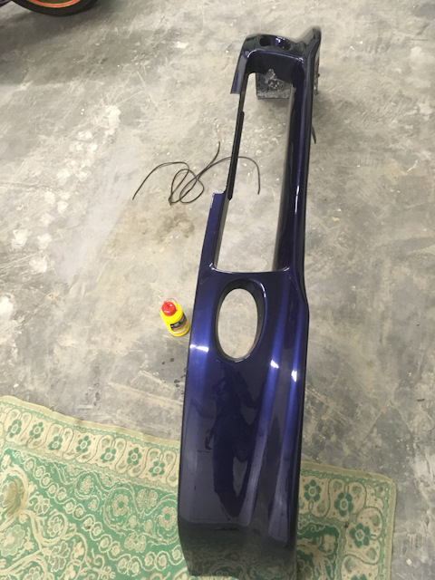

Покраска накладки.
Давненько ничего не писал, лето, времени не хватает, хотя интересного с машинкой произошло много. Ещё при покупке авто сторговал 5.000₽ на покраску переднего бампера.Но зимой красить было бессмысленн…
