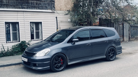

Поэтому у знакомого(за определенную сумму денег)забрал Honda Stream 2004 г.в
С завода Левый руль, механика, к20а(было) 156 🐎
Хорошая комплектация Absolute
Спек лист на 01.12.2023

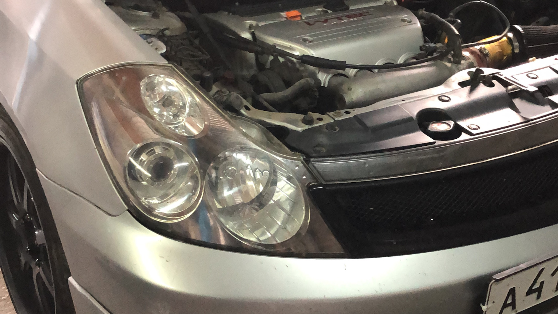

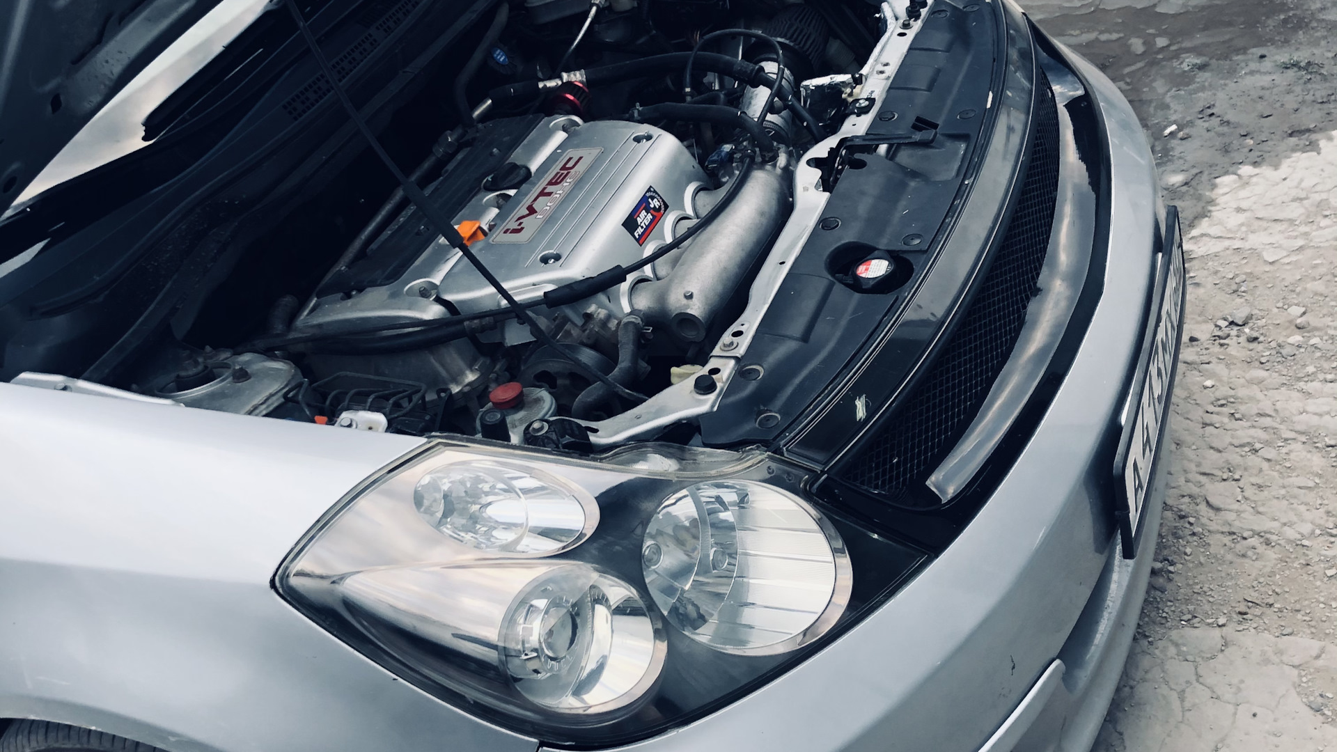

-K24 jdm
-Доработанная гбц К24а — портинг
-Распредвалы OBX st1
-Кованая ШПГ
-Поршня кованные Supertech сж 11.5
-Шатуны кованные Maxpeedingrods
-Вкладыши Acl rasing
-Маслонасос без балансиров
-Поддон RBC
-Форсунки bocsh 630
-Шпильки ГБЦ ARP
-Шестерня VTC 50 oem
-Красные катушки зажигания
-Датчики Шлз-температуры/давления масла AEM
-Дополнительный радиатор охлаждения масла двс
-Мкпп 6 ст с блокировкой от dc5 type-r
-Главная пара 5.3 civic type-r fn2 spoon
-Сцепление oem ITR
-Впускной коллектор RBC/дроссель
-Выпускной коллектор PLM 4-2-1
-Трасса на 67 трубе на v-band хомутах и спортивном резонаторе
-Бензонасос Aem 340 л/ч
-Мозг Integra dc5 type-r с hondata k-pro v2
-Подвеска Фуллтапы Blitz с регулировкой жесткости и высоты
-Передние развальные болты
-Задние регулируемые рычаги
-Распорки/перед/зад/зад верхняя

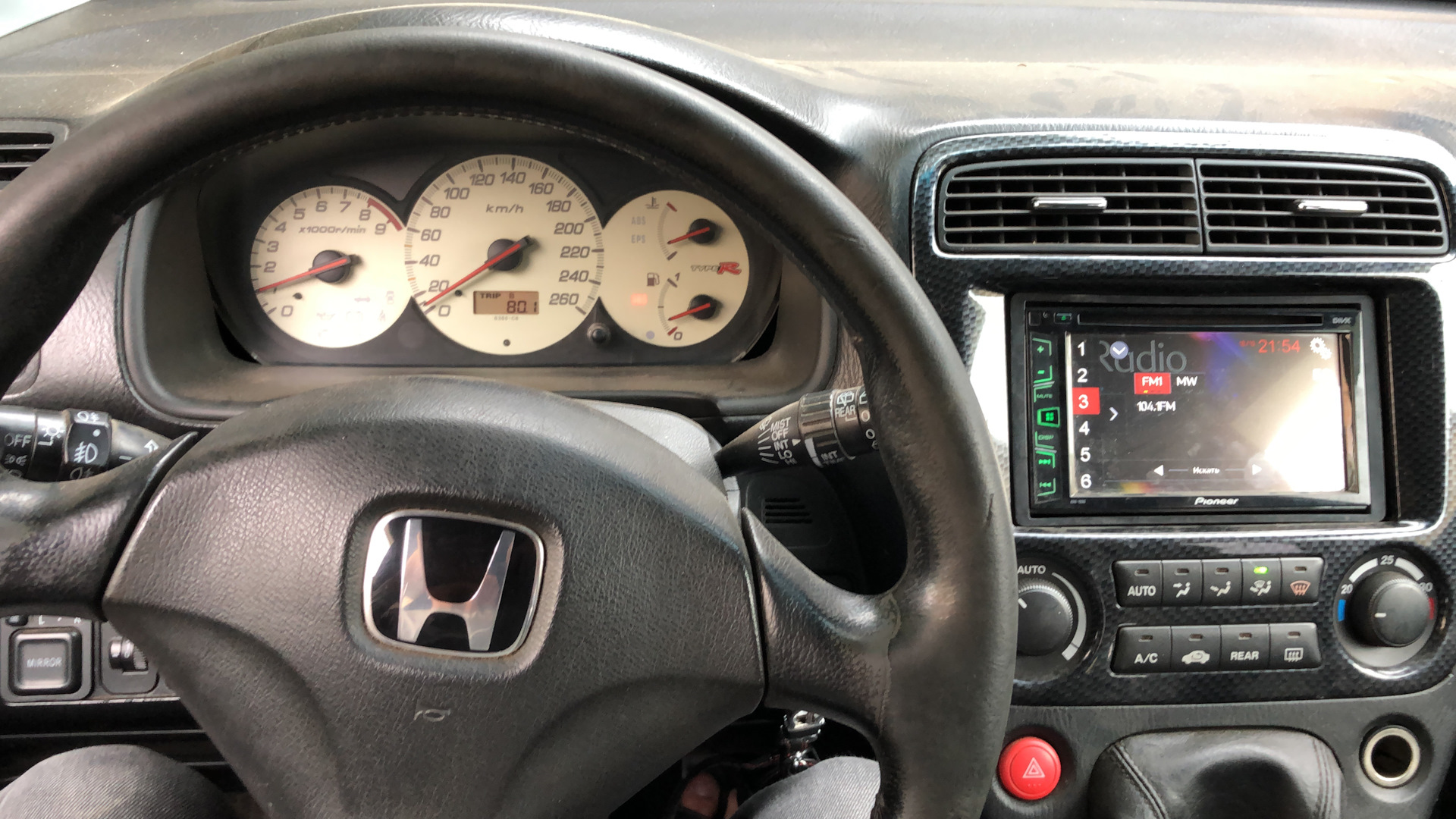

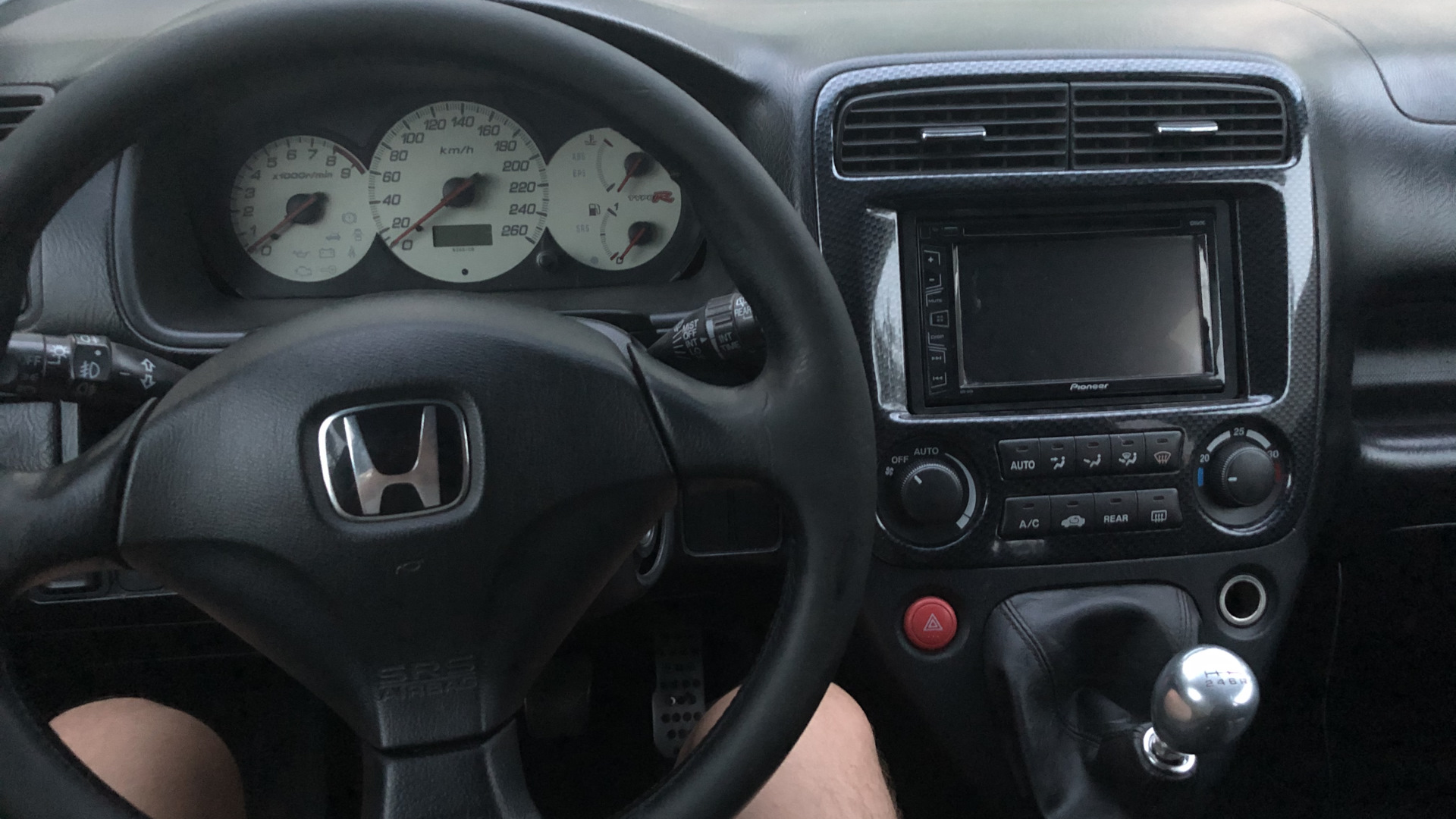

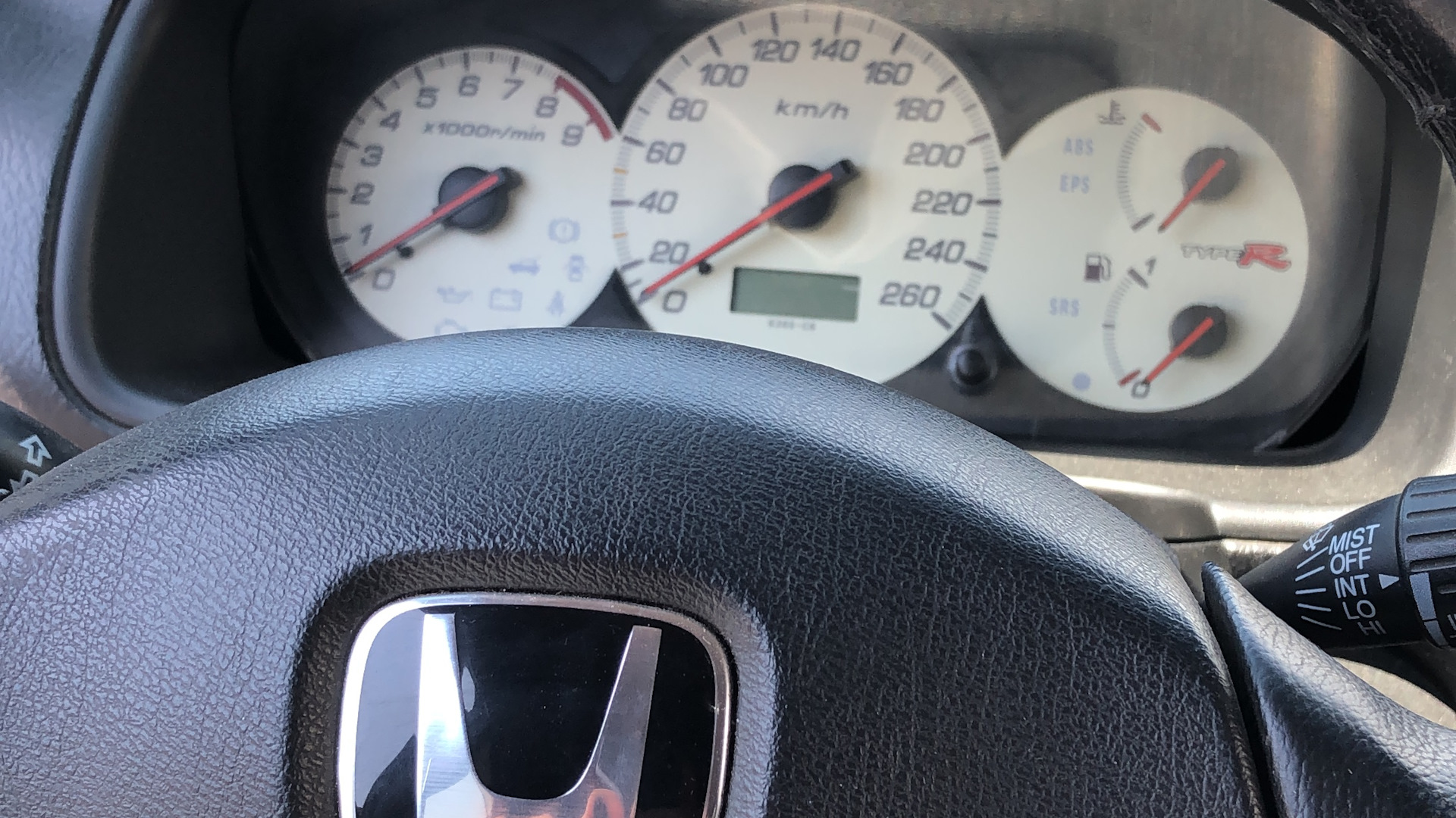

-Руль accord euro-r, приборная панель type r ep3, электропривод рулевой колонки по вылету и наклону от honda legend
-Короткая рулевая рейка от acura rsx type-s
-Ручка мкпп от type-r dc5
-Механизм переключения передач hybrid rasing
-Накладки педального узла Mugen
-Карбон накладка свечных колодцев
-Карбон накладка впускного коллектора

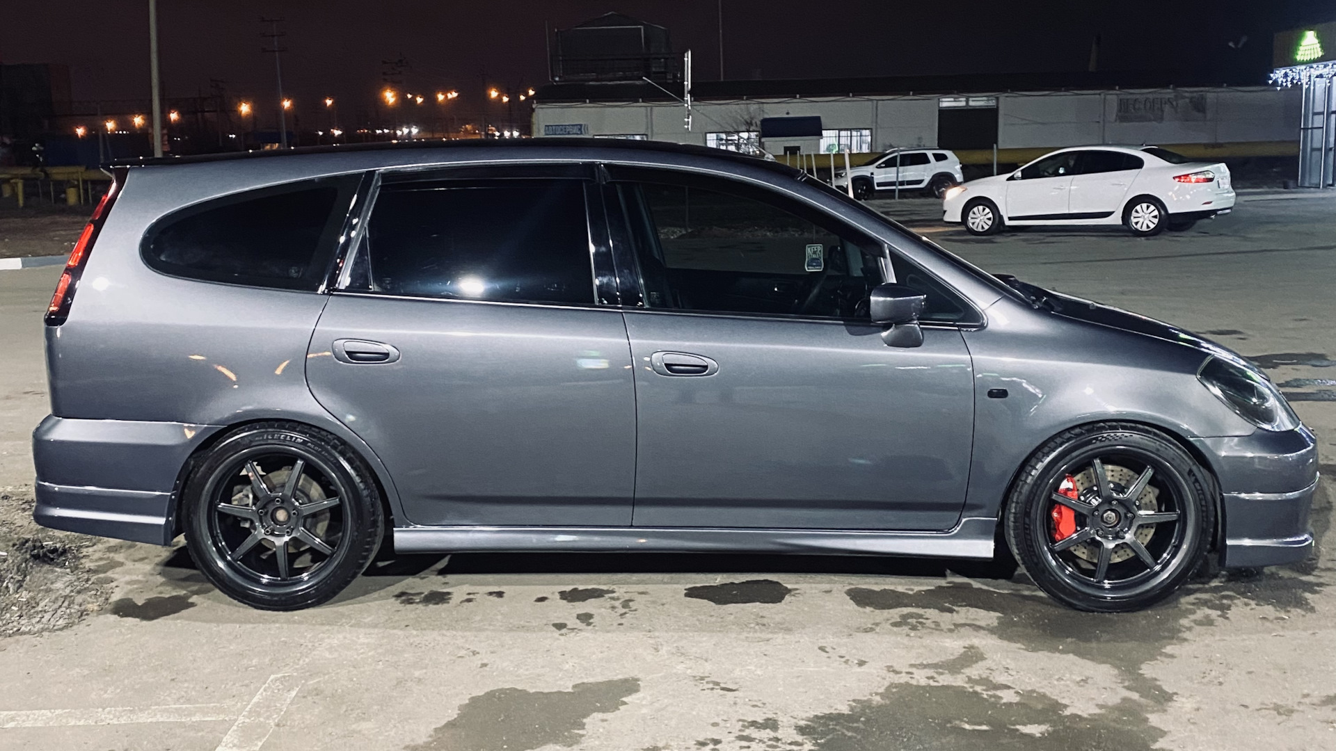

-Передние Recaro SR4 Evolution jdm

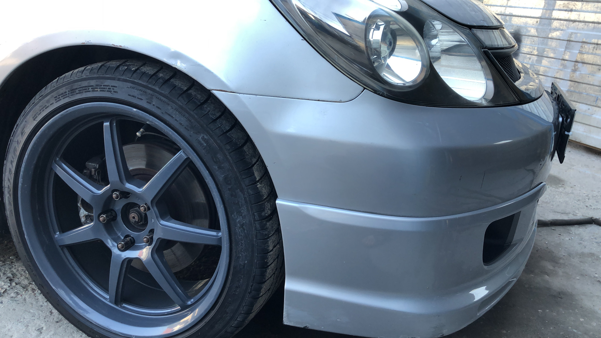

-Диски R18 Редчайшая спорт.ковка Hinodex Stern Aguzze s07 *Japan* 8.5j et35 6.7 кг
— Новая резина Michelin Pilot Sport 5 235/40 R18
-Тормоза перед AP RASING 355/32 6 поршневые
Зад-сток дисковые-262 мм
-Передние тормозные армированные шланги
-Армированная магистраль сцепления
-Вставки в механизм выбора передач и бушинги тросов мкпп hybrid rasing
-Стабы type r dc5 перед/зад
Машина настроена-
300лс/350-370hm
Вроде бы все из основного🙌

А что за передние развальные болты установлены?
Кастомные
Из 16ых сделаны
До 3.5 градусов завалить можно
Сейчас -1.5 перед
