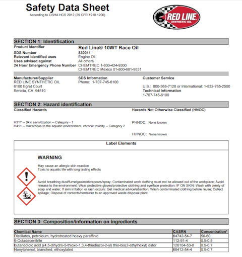

Очередное о масле. Может, кому интересно.
Не моё, перепост из ЖЖ С. Смирнова. В тему ужасного гидрокряка. Состав масла Red Line 0W10, для драгрейсинга. Или уже перестали обсуждать "крепкий масляный клин у синтетики и рвущийся клин у…
