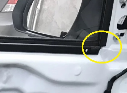

Нужно только поаккуратнее снимать карты дверей — снизу начинать, потом приподнимать вверх, чтобы не получилось как у меня. Я когда тянул на себя карту, лист металла, параллельно которому опускается стекло и за который карта держится, отогнулся от вертикальной стойки стекла (направляющей, или как-то в этом роде), и окрашенный герметик лопнул. На скорость не влияет, но неприятно было повредить заводское соединение.
