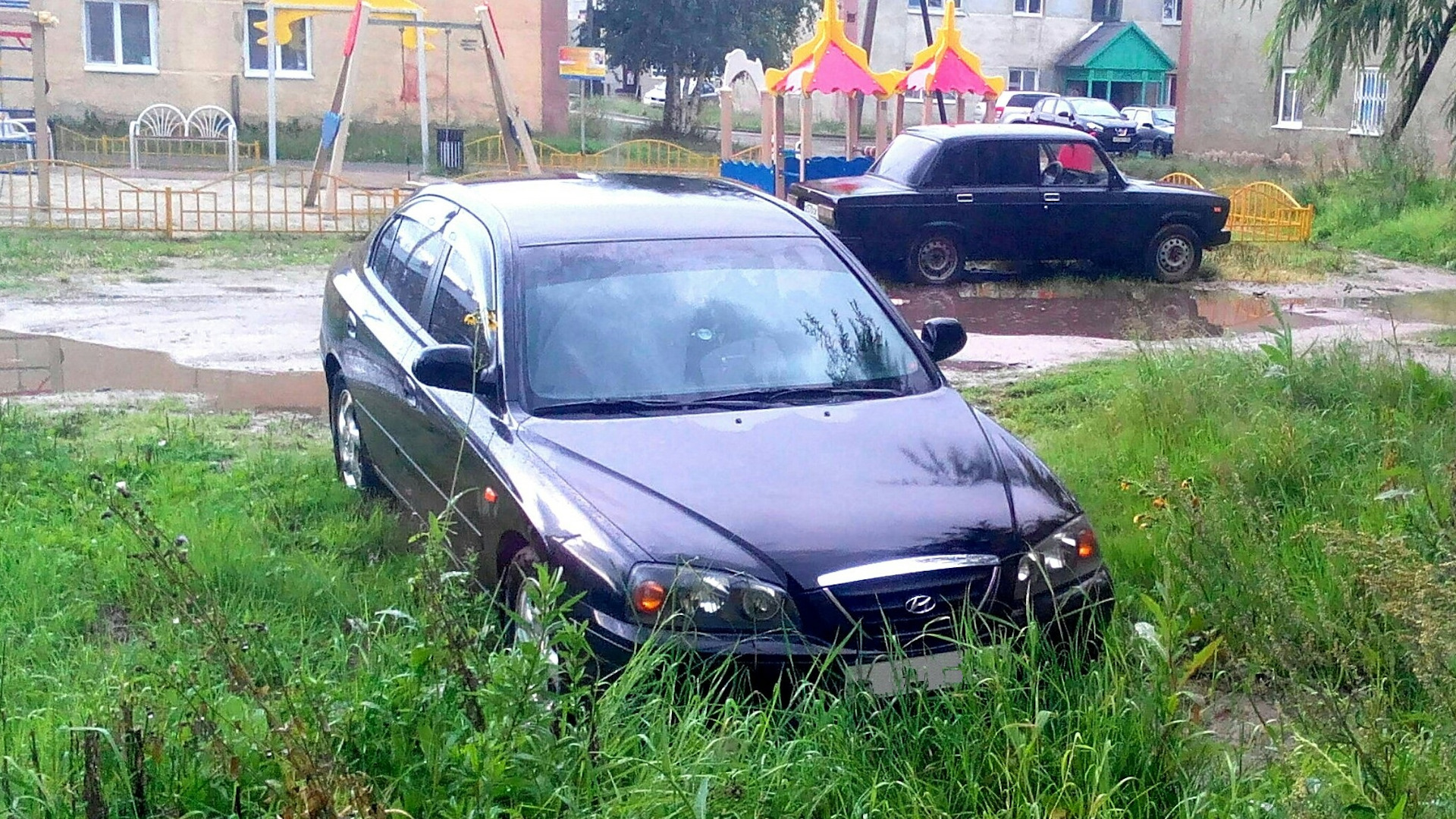

Мне тааак нравится эта фото, где она носиком в траве… Как будто на охоту вышла.
Спасибо, мне тоже :)
