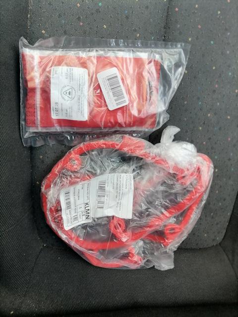

Замена сальников свечных колодцев
Начались провалы при ускорение и подергивания на третьей скорости, elm ошибок не показало. Начали искать проблему, жена замерила сопротивление ВВ проводов все в норме, заменил свечи на Finwale, стало…

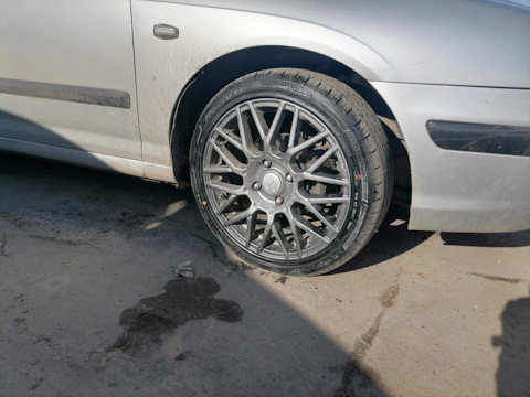

Новая летняя резина ARIVO 205/45R17 88WXL ULTRA ARZ4
Обновил летнюю резину на смену Ovation VI-388, приобрёл ARIVO 205/45R17 88WXL ULTRA ARZ4 2023г.в. Заказывал ещё в декабре, сегодня забрал из тк, убрал на хранение. Про Оватион ничего плохого сказать…
