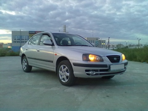

Вечерние фото и примерка еще 40 мм к дорожному просвету
Прикинул еще 40 мм к клиренсу, что бы просвет как у настоящего внедорожника был, но боюсь если так сделать, то шрусы этого не переживут! Хотя… кто знает :)

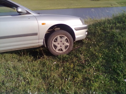

Первые испытания для Эли
Ну в общем то писать не о чем, по фото и так все видно :) Единственное что могу сказать, что нигде ни разу не шоркнул ни чем при испытаниях ))

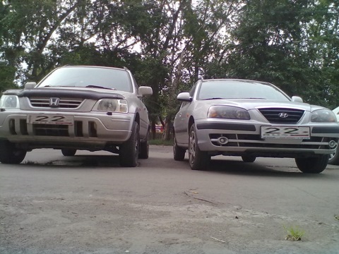

Хотел продать
А ведь не так давно хотел продать элантру и купить CR-V :)

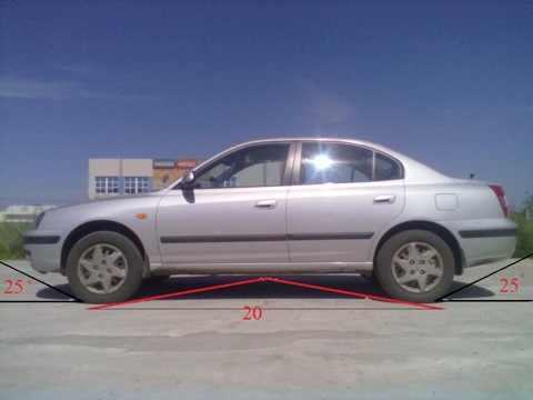

Еще немного цифр
Клиренс хорошо, а свесы тоже важны. Приложил угол 25 градусов спереди и сзади и остался еще некоторый запас. Поэтому учитывая погрешность фото, буду примерно ориентироваться на эти цифры. Приблизител…

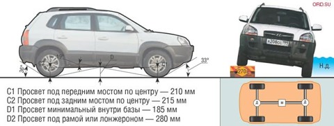

Недавно заглянул под Hyundai Tucson и был слегка удивлен. Со стороны кажущийся таким высоким паркетник, на деле оказался не таким уж и высоким. Высокие пороги 280 мм это круто, но заглянем под днище.…

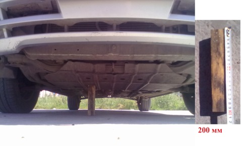

Elantra j3 "пакет плохие дороги" или клиренс 200 мм!
Итак. Выкладываю отчет о том, что получилось. А получилось следующее. Передние пружины от дизельной версии 54630-2D040 . Пружины каяба. Задние пружины от матрикса 55330-17100 фирмы Kilen. Проставки ж…

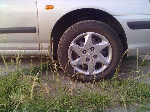

Примерка
Попробовал сымитировать для интереса лифт подвески. как будет смотреться и в каком положении шрусы окажутся при всем при этом. Фото шруса очень темное получилось, но если приглядеться, то можно увиде…

Elantra j3 проставки
Elantra j3 проставки Решил немного приподнять проставками перед и зад. Проставки сам вырезал из листовой стали 12 мм. Чертежей не было у меня, поэтому делал так сказать на глаз :) Но тем не менее все…
