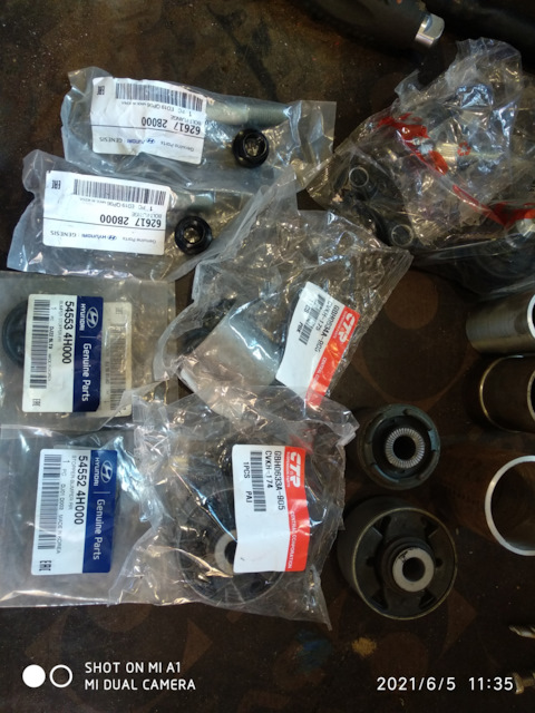

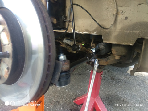

Полный ператрах (как говорит Лукашенко) передних рычагов.
Перебрал рычаги. Заменил сайлентблоки и шаровые опоры. Сайлентблоки запресовывал и выпресовывал в тисках. Открутилось всё легко болты были смазаны! Рычаги маленечко зачистил зачистил и брызнул краско…

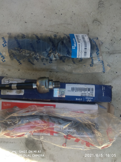

Замена рулевых тяг и наконечников.
Замена сама по себе не сложная и не трудоёмкая. Главное подобрать подходящий инструмент для откручивания рулевых тяг. Я откручивать и закручивал газовым ключом. Через километров 300 сходрозвал.

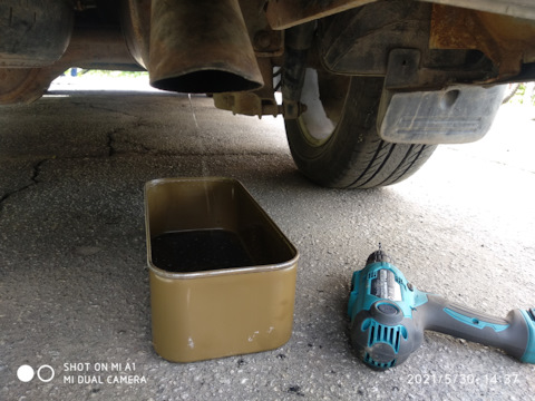

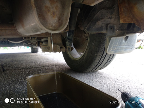

Вода в глушителе.
Случайно заметил что задняя банка глушителя заполнена водой. Сверлом 4мм просверлил отверстие и из глушителя вылилось около литра воды. Наверное нужно посмотреть и переднюю банку.

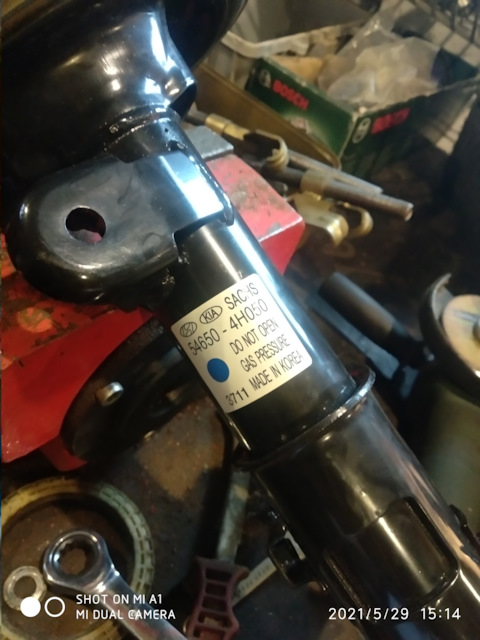

Замена передних амортизаторов.
Заменил амортизаторы передних стоек. Так же заменил подшипники, пыльники и отбойник. Работа несложная практически на коленке. Единственное у меня оказались неудачные стяжки пружин и мне пришлось одну…

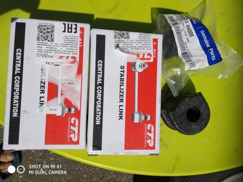

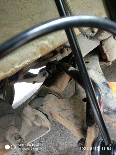

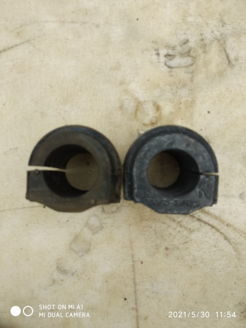

Замена стоек и сайлентблоков переднего стабилизатора.
Думаю в описании процедура не нуждается но возник вопрос. Поставил стойки CTR, а они отличаются от оригинала углом поворота наконечников. Что можете об этом сказать?

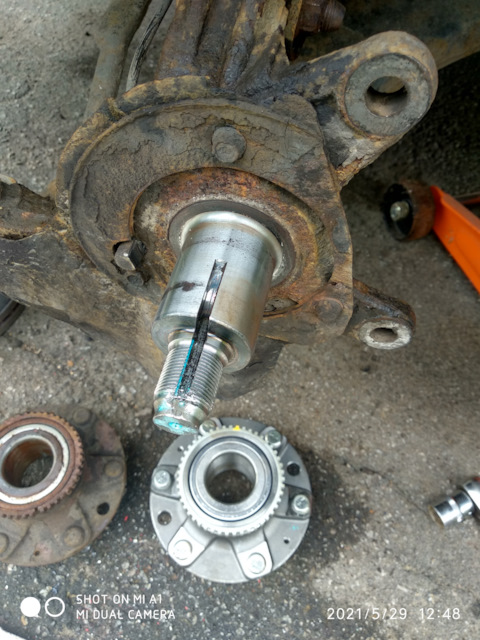

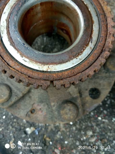

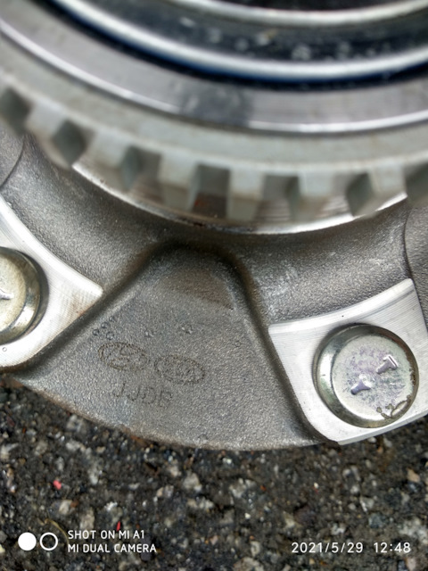

Замена передней ступицы.
Буде здравы православные! Вроде бы даже как болячка на наших авто. На малых скоростях до 20 км/ч стал подробатывать АБС. Дело ясное лопнула Гребёнка и ступица под замену. Единственное что хотелось бы…

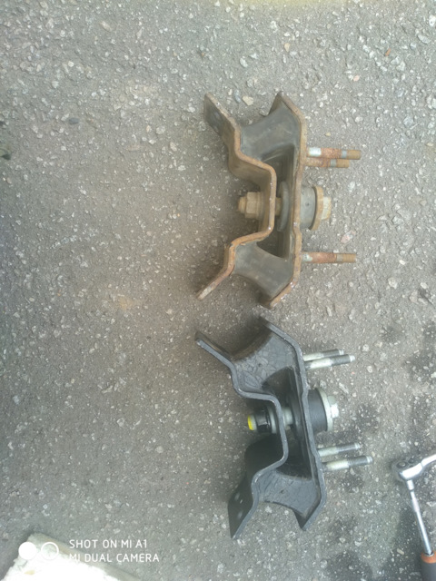

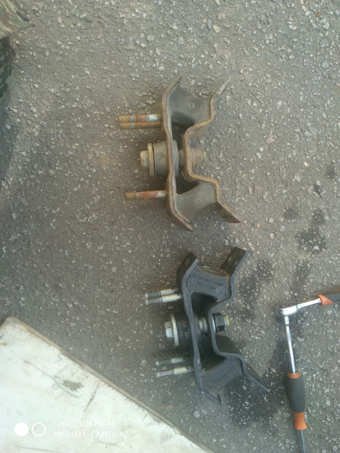

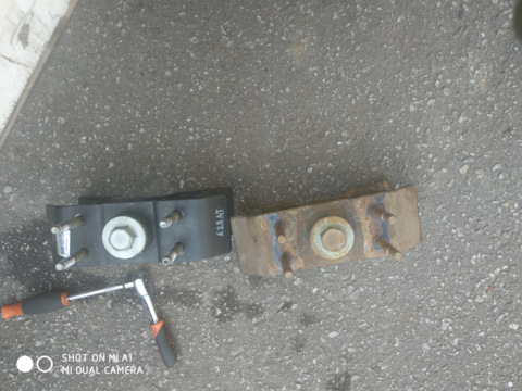

Опора АКПП.
С момента покупки беспокоила вибрация на холостых и после 90км. Устала опора АКПП, местами резина отошла от металла и просела. Про замену писать нечего, менял с земли тоесть на пузе. Вывешиваим короб…

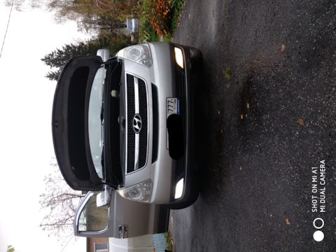

Упоры капота. https://a.aliexpress.com/_9y9C6G

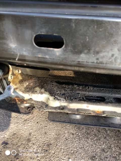

Прогнил поддон АКПП.
С заменой поддона логично было заменить масло и фильтр. Что и было сделано. Масло сливал через радиатор заливал через щуп. Сливал два литра столько же заливал до полной замены масла. Эффект ожидаемый…

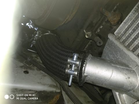

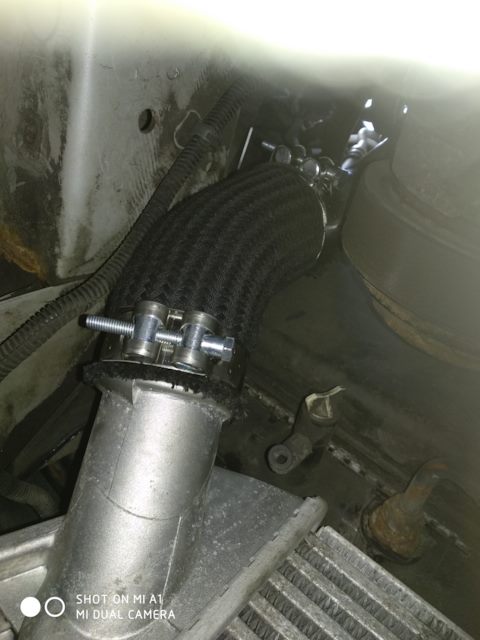

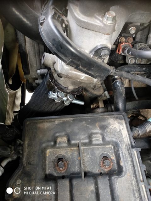

Замена хомутов на впуске.
Здравствуйте уважаемые. После срывы патрубка на впуске решил заменить хомуты на силовые. Больше писать здесь неочем .

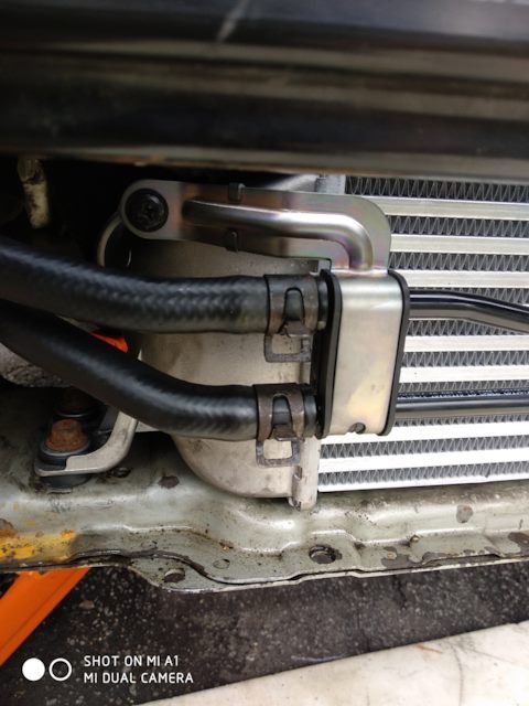

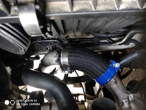

Интеркуллер.
Интеркуллер приказал долго жить. Был куплен новый очень похожий на оригинал. Хомуты оставил родные. Был протёрт алюминиевый патрубок с правой стороны и порван нижний правый резиновый патрубок, с нару…

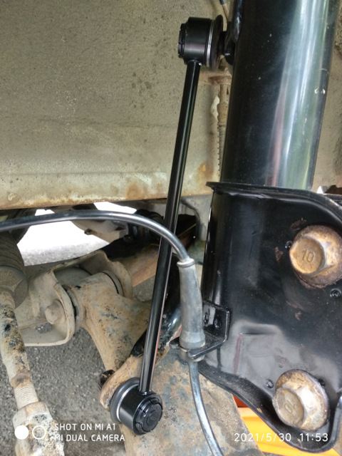

Задняя ось. Сайлентблоки и стойки стабилизатора.
Заменил стойки сайлентблоки стабилизатора на задней оси. Расписывать процесс 🚂🚂🚂. Радует то что резьбовые соединения спустя 12 лет откручиваются без приминения спецсредств типа горелок и зубил. Во…
