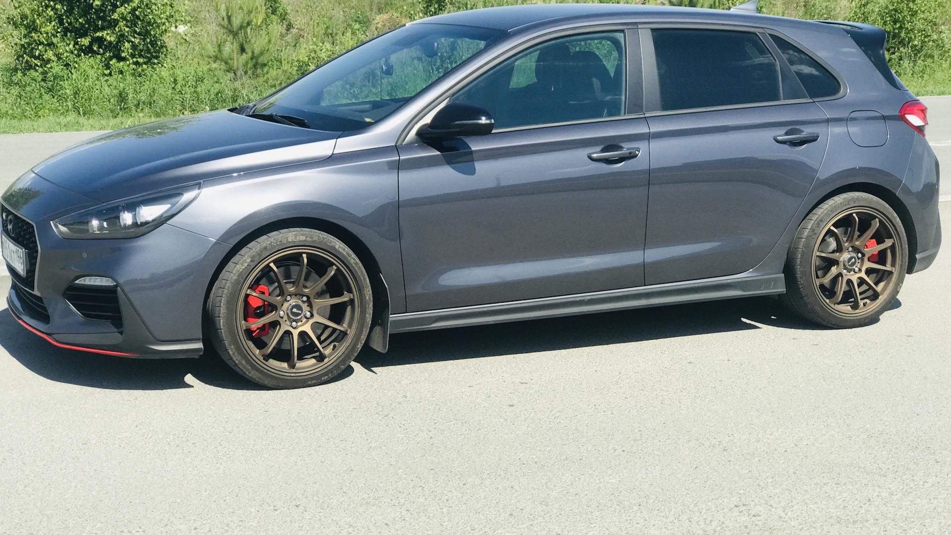

Ну че? Купил новый Авто. Первый раз покупаю новый Авто. Выбирал между 5 летними быстрыми ВАГами, но последний месяц просто учитывался и усматривался роликами про ай30н. Тачка огонь. Комфортная, эргономичная, по удобствам будем чуточку выше предыдущего Авто. Рулится отлично. Жду комментов. Ну и да таких Авто всего 120 штук. И он первый и единственный в Екатеринбурге)
- Двигатель 2.0 бензиновый, 250 л. с.
- Машина покупалась в 2019 году
- Hyundai i30 N выпускается с 2018 года
