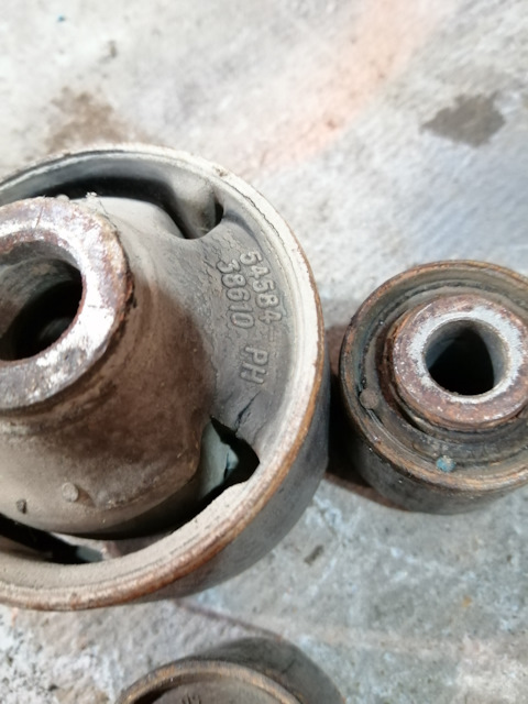

Подвесонька…
Зима 2020-2021 оказалась суровее обычных и кроме всего прочего в ходовке развалились резинки, что работали последние 16 лет и не были заменены при обновлении шасси в начале моей эксплуатации — были з…

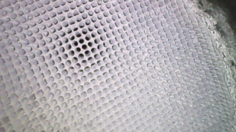

Отсечка 4500, на второй не тянет
Вот ни в какую не тянет в горку! Даже в самую малую. Дошло до того, что максимальная скорость стала 130 и не больше(это с горки, тапок в пол) Открутив приёмную трубу от коллектора просвечен первый ка…

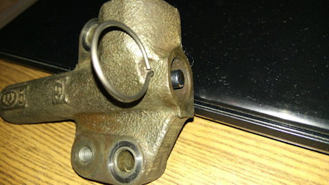

— Тук-тук! — Кто там? — Это я, гидронатяжитель ремня ГРМ!
В один из славных дней осени, по утру, когда ветер покачивал столбы, а за бортом -24°С и необходимо ехать на работу при запуске были услышаны новые звуки, а именно глухой, в такт работы мотора, метал…

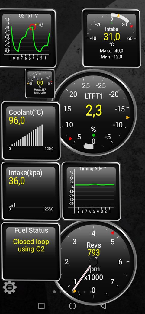

поймать проблему "за хвост"[решено]
Всем привет! Запись скучная и малоинформативная… Суть вопроса: что происходит? белые свечи и затык в разгоне, будто тащу баржу против течения как одной известной картине "бурлаки на Волге"…

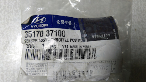

Продам 35170-37100 ДПДЗ 2,7[продан] 3510238610 куплю [купил]
Продам ДПДЗ 35170-37100, оригинал. Новый. Вскрыт из-за тупости. Не подходит на 2,0. Теперь точно знаю это. 1000 деревянных. Отправлю хоть на луну.
